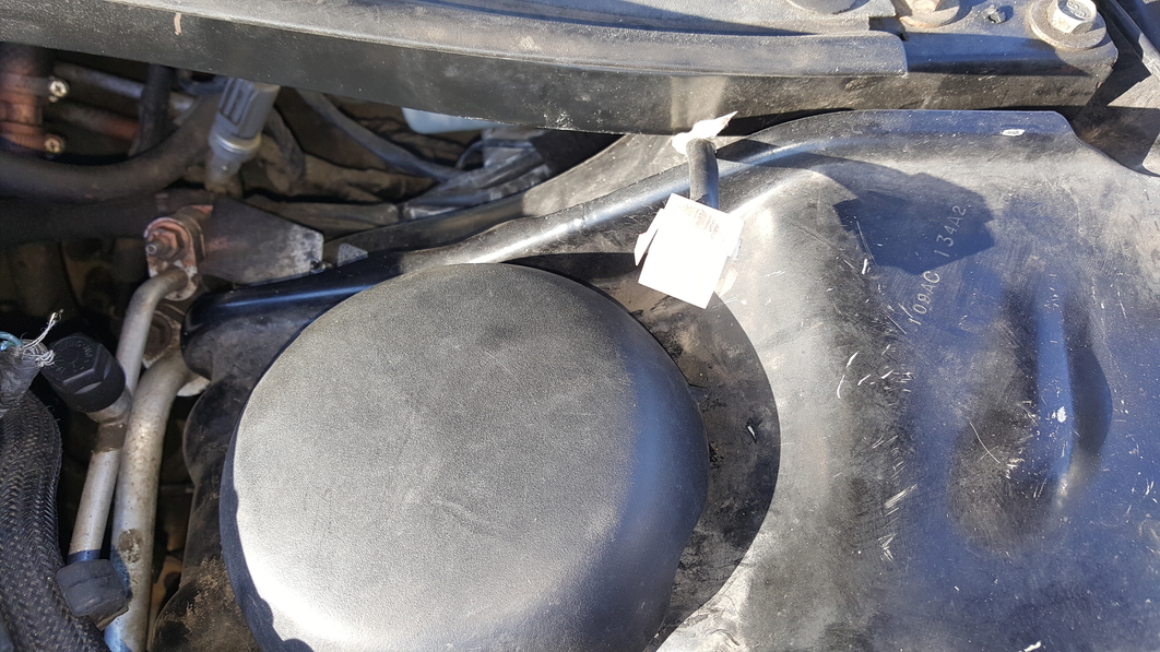

Тема: непонятный штекер | 16 октября 2018 10:39
вместе с остальными проводами входит в корпус машины. И правда Твоя- это провод гбо.

Тема: непонятный штекер | 12 октября 2018 19:53
PipeSmoker,
хороший вопрос :goodgood: , нашёл его только после того, как перебрал мотор, он был спрятан, но не подключён, вот и надеялся на просветление тут.

Тема: непонятный штекер | 12 октября 2018 16:18
Подскажите, пожалуйста, что это за штекер, бирка размытая.
Спасибо!
