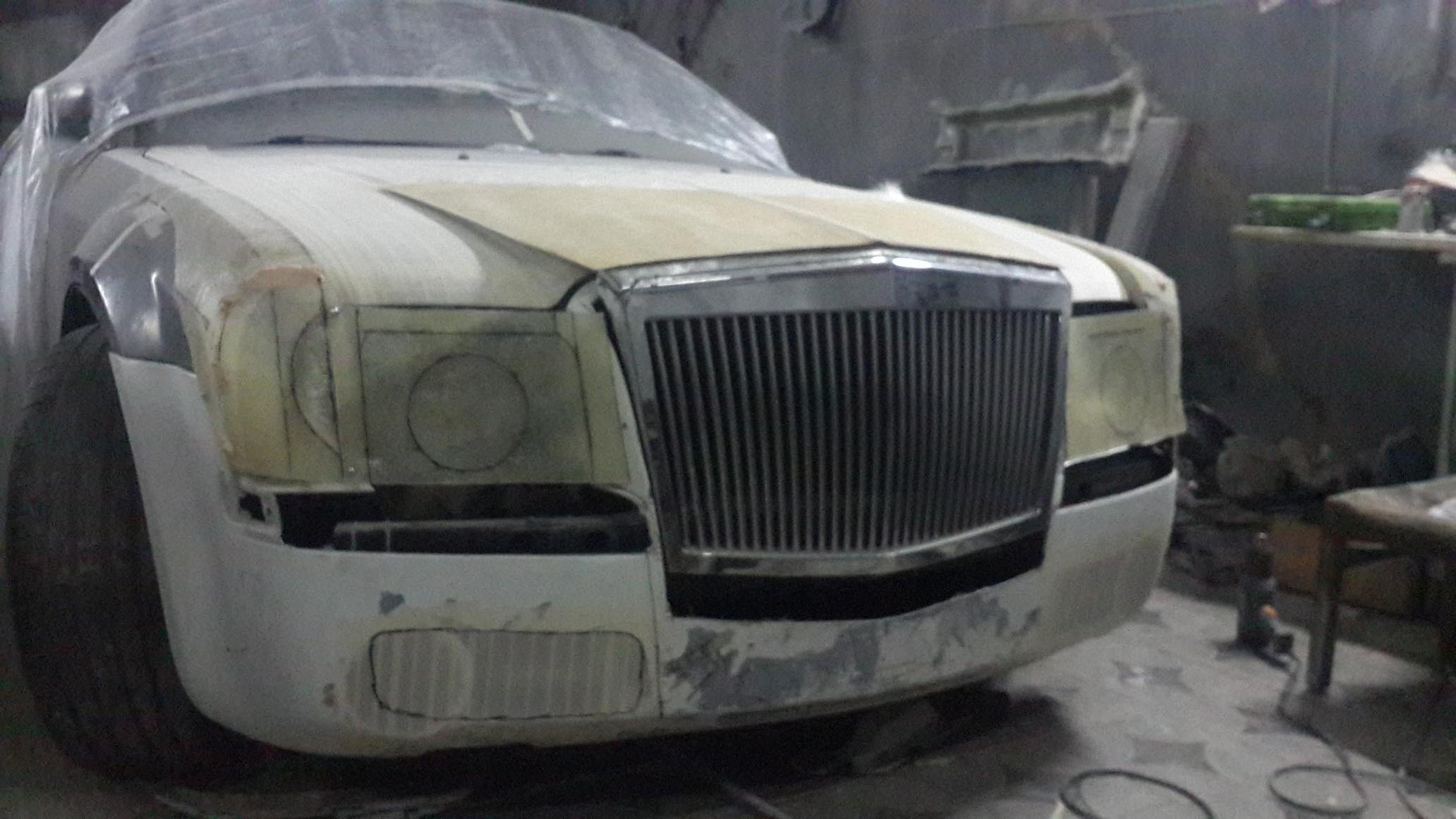

5000$ C ФИГУРКОЙ,НО НУЖНО ГНАТЬ МАШИНУ В ХАРЬКОВ,Т.К ОЧЕНЬ МНОГО ПОДГОНОК,ЕСЛИ БЕЗ ФИГУРКИ,ТО ОБВЕС ОТПРАВЛЮ ЛЮБЫМ ПЕРЕВОЗЧИКОМ.БЕЗ ФИГУРКИ И ПОКРАСКИ 3000
Тема: Фото наших Машин | 1 сентября 2016 09:26

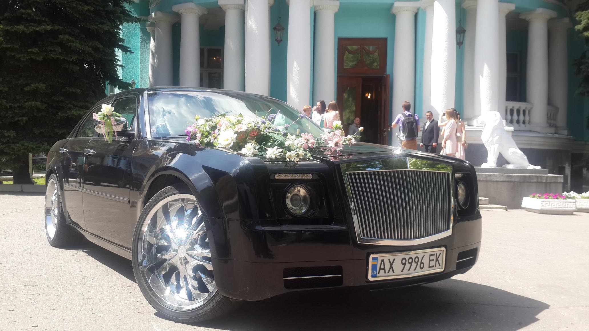

bitkovich,
делали в Харькове,морда полностью из стекловолокна(капот,бампер и крылья). все ставится на родные места. дхо из китая с функцией поворота,фары от ваз-06 с имплантированными би-линзами и стеклами от бмв. фигурка Flying Lady выдвигается как на роллс ройсе. все сделано своими руками,если кому то интересно,можно изготовить еще
https://youtu.be/iqcwz0JJCjU
ссылка на выдвигающуюся фигурку
