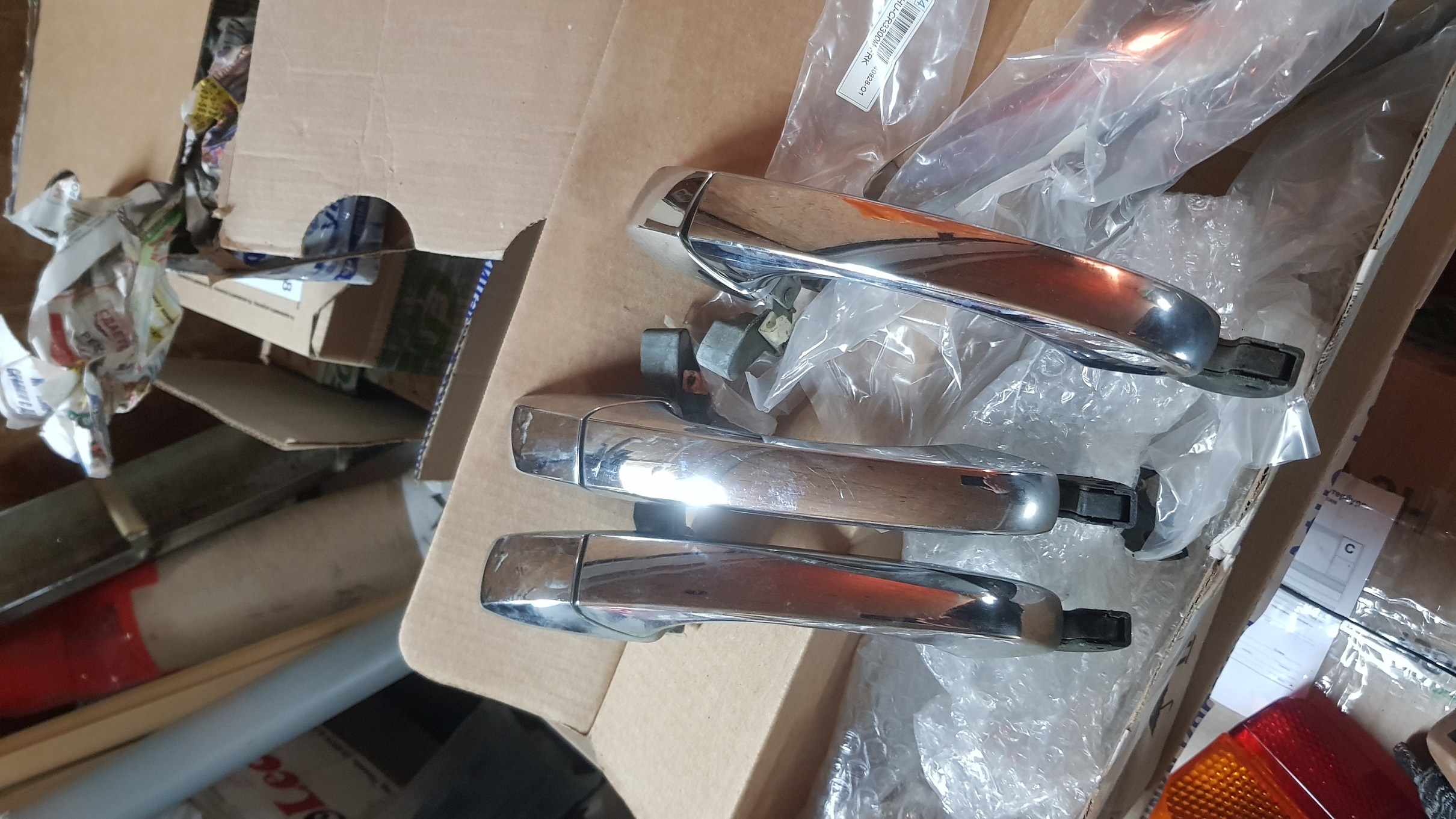

Сообщение #428
Приветствую. Ручки б/у три штуки (оригинал). Все кроме водительской. С моей машины с пробегом чуть меньше 200тыс км. Цена 1500 руб за все.

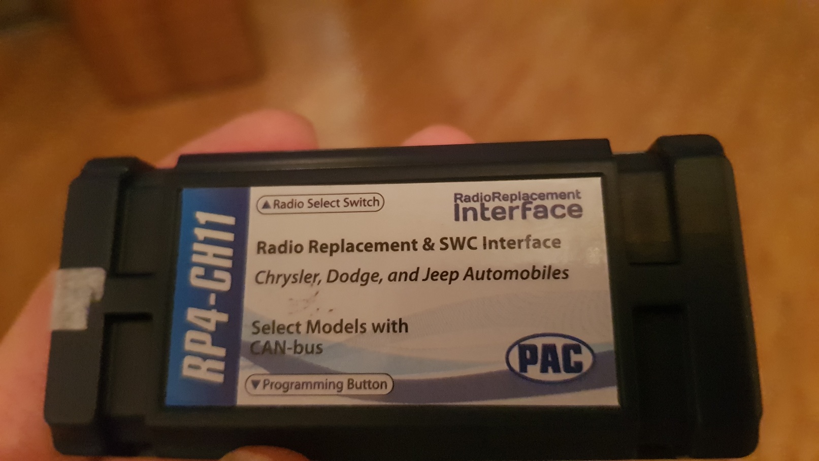

Есть на продажу два комплекта адаптера для музыки. Заглючил магнитофон (подумал что адаптер) купил второй комплект. В итоге плюнул искать ошибку и поставил родной.
Вот эта штука. Тут и покупал. Новый комплект отдам за 7500 руб и б/у (меньше года стоял) за 5000 руб. Находится в Питере.

Сообщение #425
Отчитываюсь.
Приехал к дилеру и о чудо глюк стал на постоянной основе. Вычислили быстро - оказалось сошел с ума неродной китаезный адаптер на магнитофон. Он в скан-шину подавал глюки. Отключили его и все прошло.
Подушки заменили бесплатно по отзыву + по отзыву еще заменят блок замка зажигания
Вот фото блока, который из строя выпал
