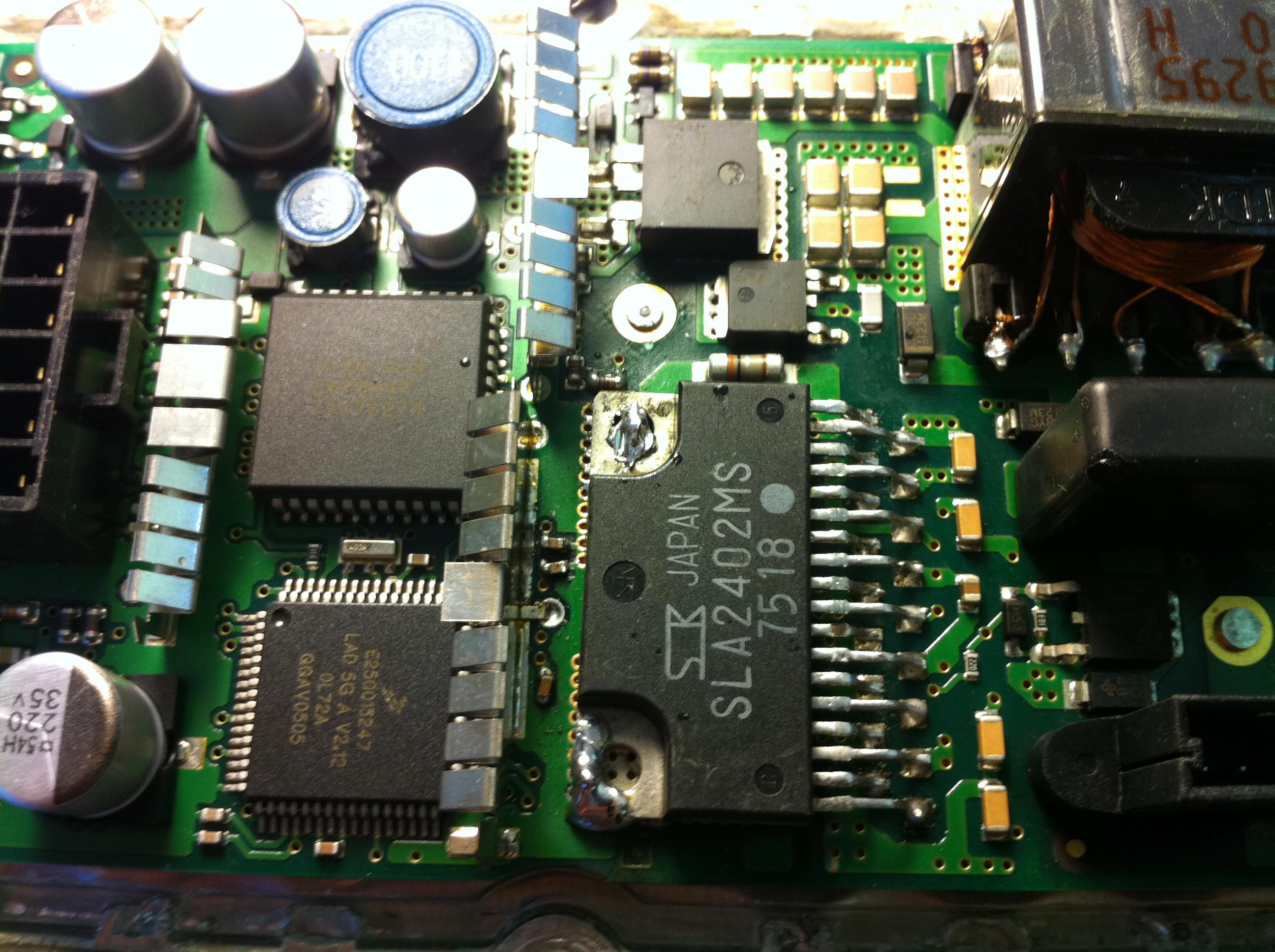

Тема: Ремонт блока розжига ксенона | 6 сентября 2011 00:23
Микросхема SLA2402MS, я заказывал из за бугра.

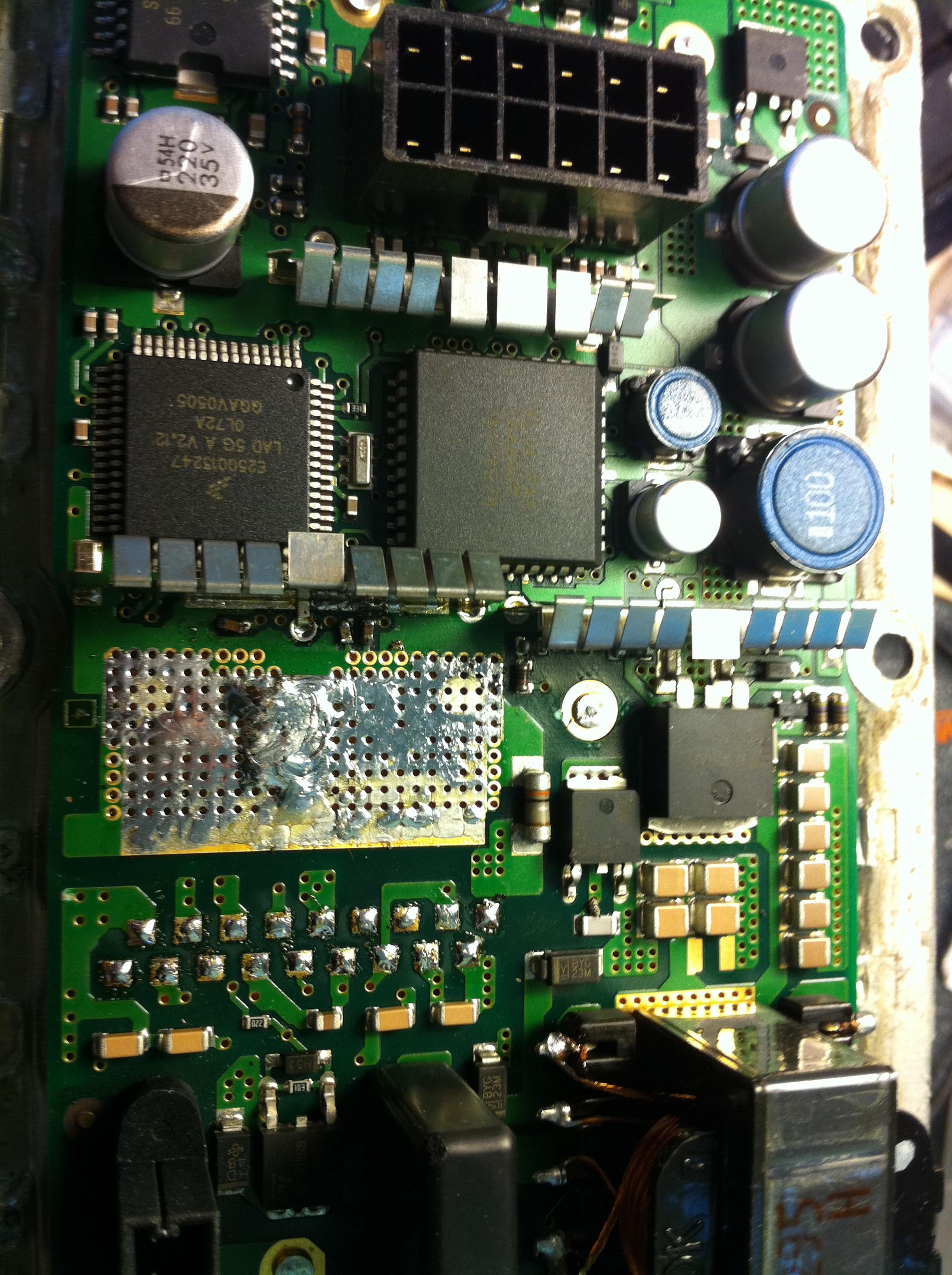

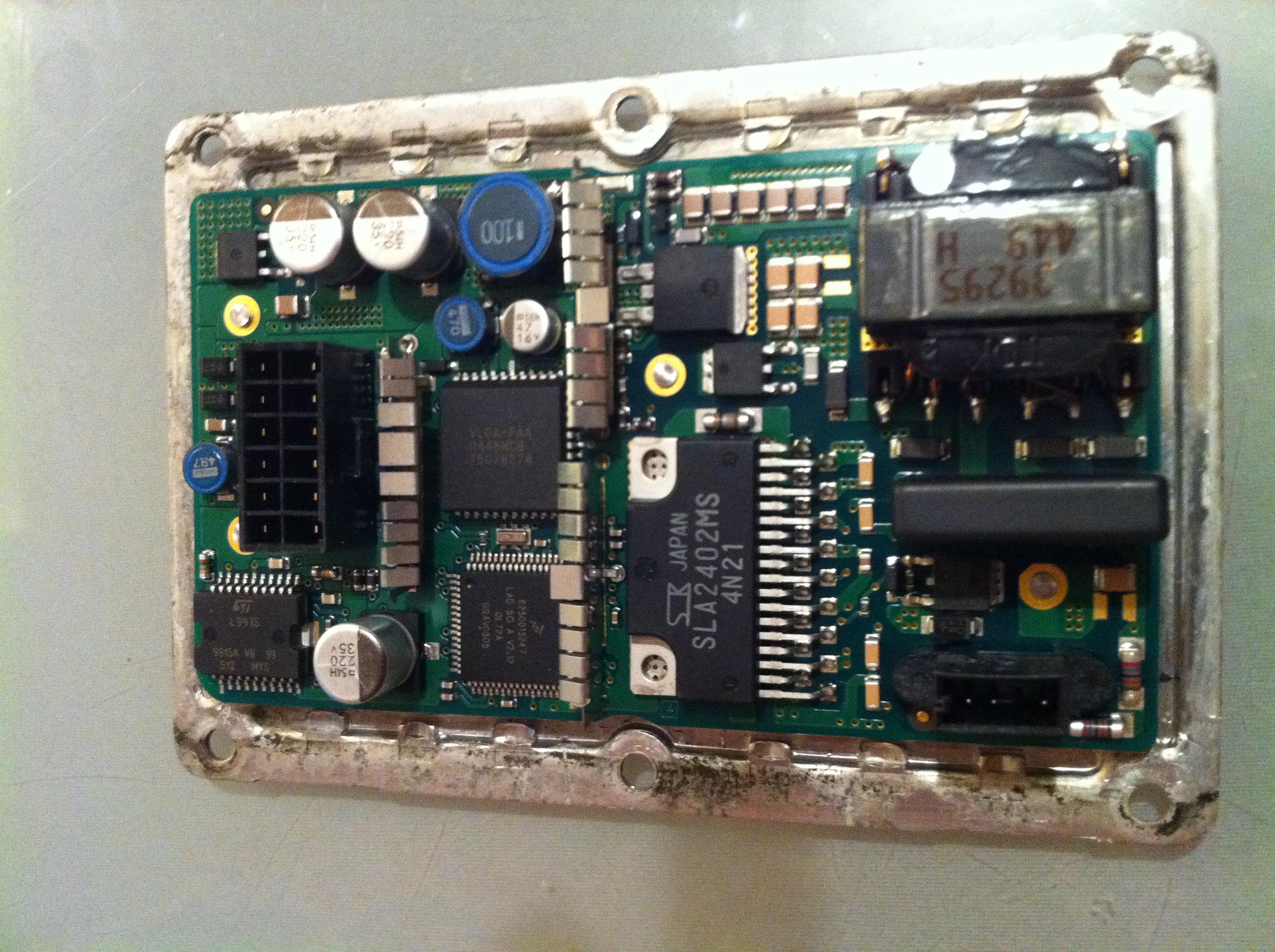

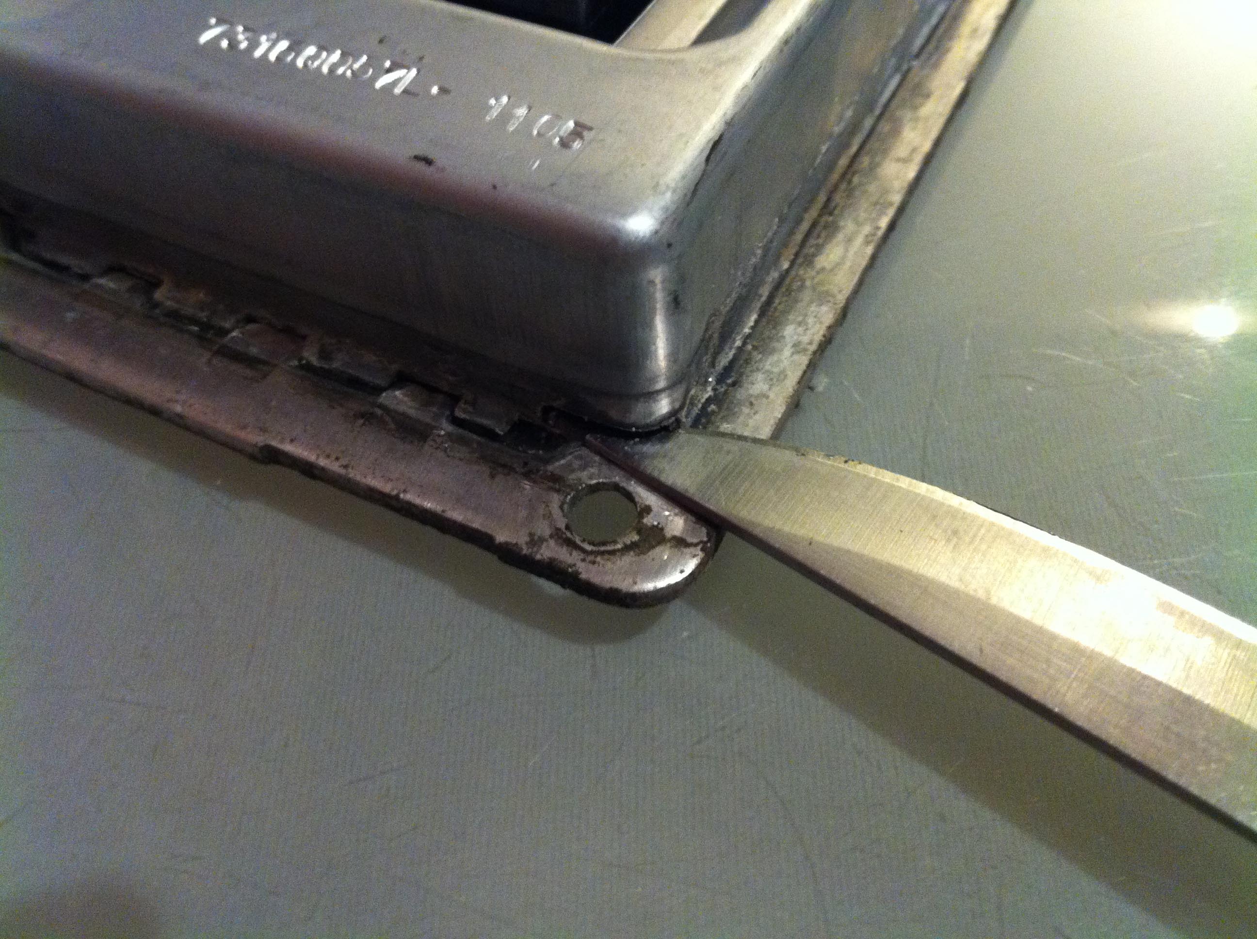

Тема: Ремонт блока розжига ксенона | 6 сентября 2011 00:04
Вскрываем с помощью чего-нибудь острого, просто поддев крышку корпуса по углам.
Выпаиваем микросхему с помощью термофена и паяльника. Сначала отпаиваем выводы микросхемы. Потом термофеном нагреваем снизу алюминиевую пластину под платой, и паяльником греем металлический уголок микросхемы и она отпаивается.
И в обратном порядке припаиваем новую микросхему на место.

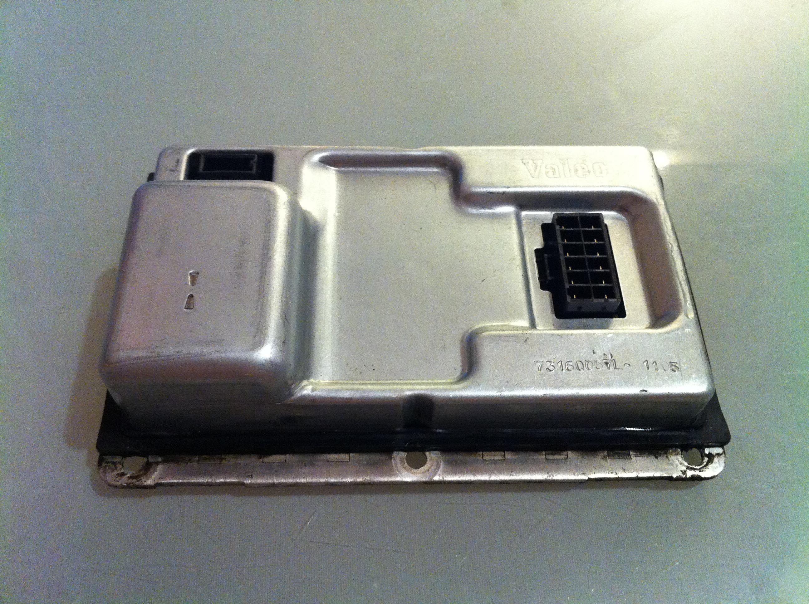

Тема: Ремонт блока розжига ксенона | 5 сентября 2011 23:52
Выходит из строя уже второй блок, первый заменил на купленный б\у. В блоках Valeo LAD5G обычно выходит из строя драйвера SLA2402MS, которые очень просто заменить, если конечно когда-нибудь держали паяльник в руках.
