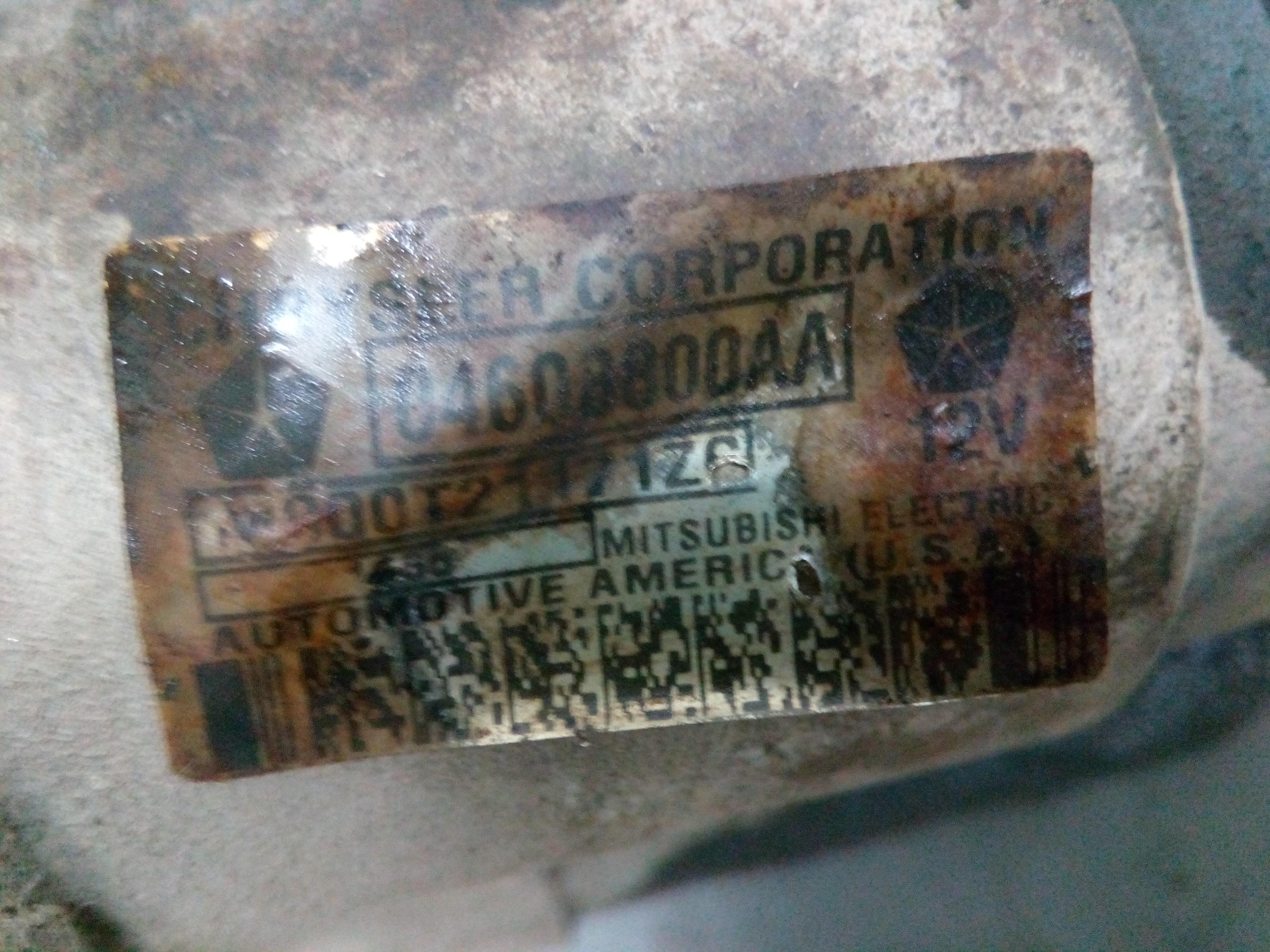

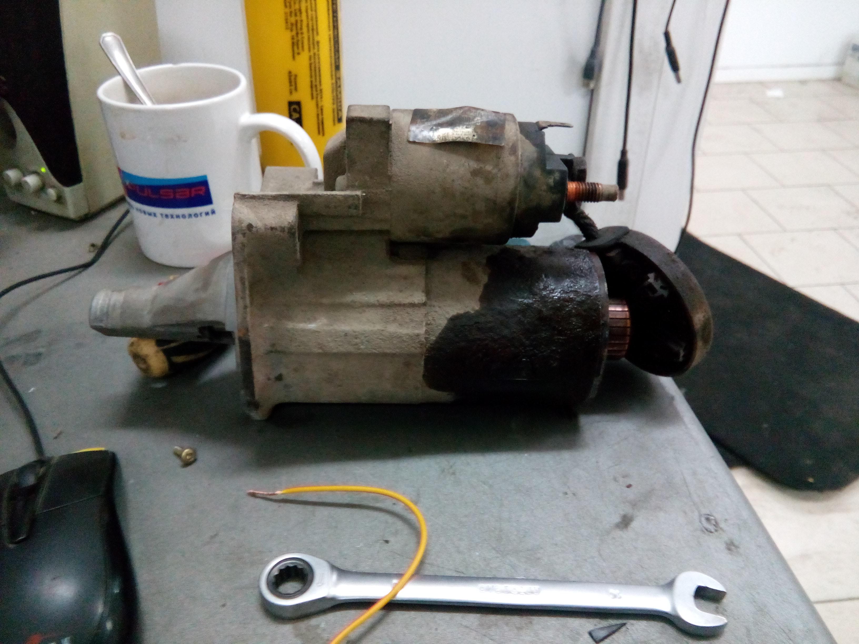

Тема: Стартер не крутит | 4 ноября 2015 21:34
Вот и результат после той венеции, сегодня стартер умер... Сняли его а он внутри и снаружи весь ржавый, внутри от щеток ничего практически не осталось, бендикс крутится сам по себе... теперь ищу новый! Нашел китайский аналог фирмы WPS в параметрами 12В и 1,2 кВт (пробился по номеру моего стартера 04608800АА) внешне один в один но в параметрах показывает только двигатели 2,7! Кто у себя менял, есть разница? хватит этого тока на мои 3,5 л. ?
П.с. родной ждать до 20 дней а то и больше учитывая что я за полярным кругом, поэтому китай.

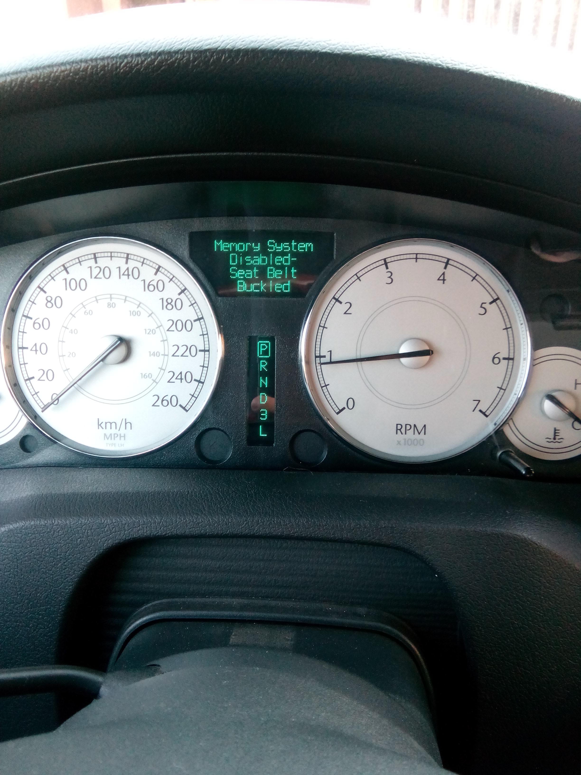

Oligarh_Lights,
ремни поменяю, отпишусь. Спасибо!
Oligarh_Lights,Заглушек нет, ремень не вставлен! Но ремни после выстрела подушек, надо их менять, пока так и езжу (( Возможно в этом причина ???
Уважаемые специалисты, подскажите! Водительское кресло перестало пододвигаться и отодвигаться при вкл или выкл ключа зажигания , соответственно. Но привод сам рабочий. Так же при нажатии кнопок памяти двух положений пишет следующее
В персональных настройках все включил. Кто знает, как это исправить ?
