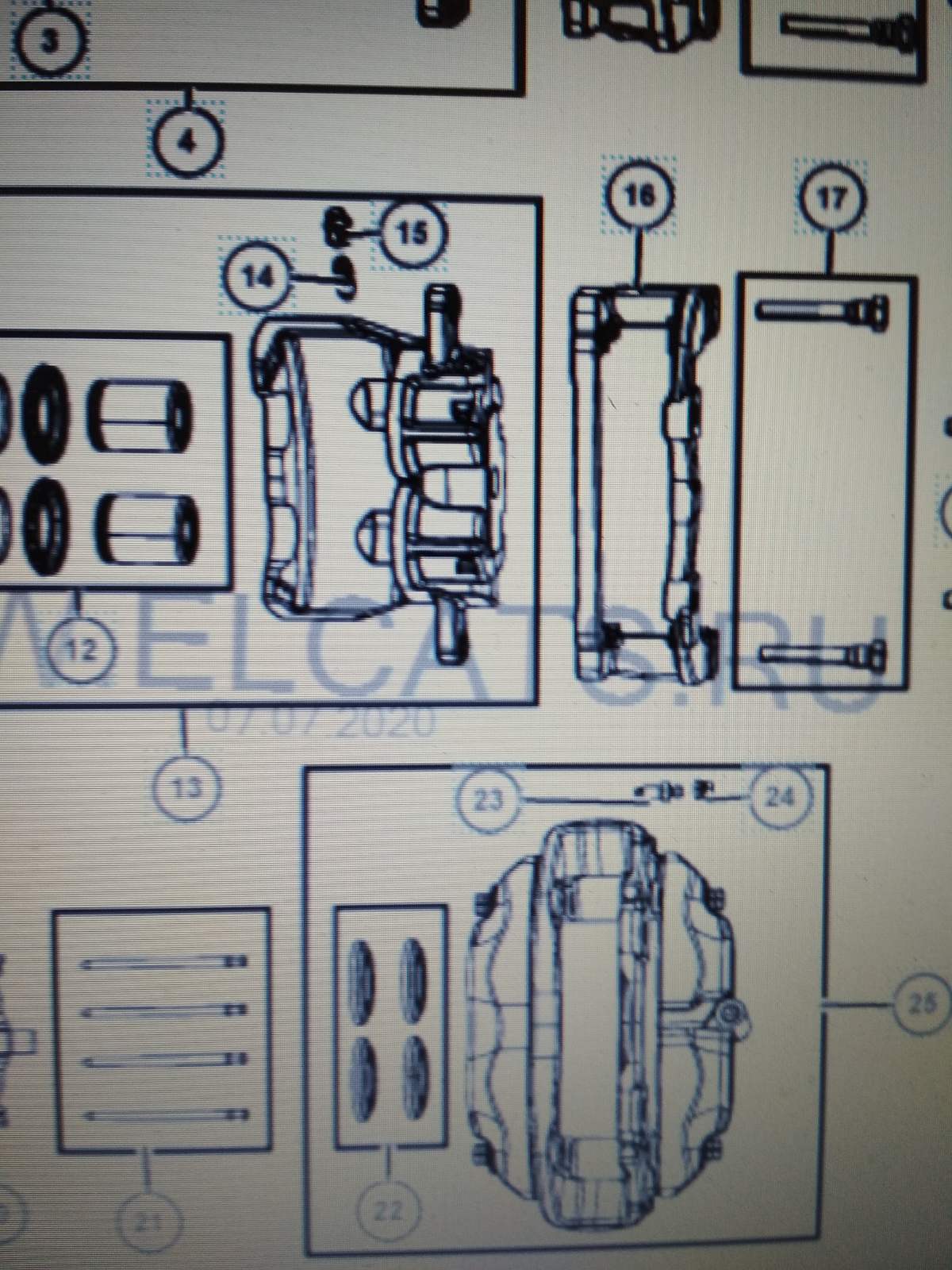

Всем доброго времени суток. Помогите разобраться. У меня 3.5 Америка. Когда-то годы тому поставил на перед суппорта от 5.7. Пытаюсь найти пыльники направляющих, а в ориг каталоге их нет
Дело в том ,что я не знаю VIN с которой машины суппорта.
А вроде рамки у Амеров и Европы разные.
Вот порылся в старых темах на форуме:
michael230 как то писал "Скобы обычно в наличии на разборках (1.5-2 т.р) вместе с направляющими. Европа/америка ОТЛИЧАЮТСЯ, внимательно.
На 3,5 диаметр железных втулок на пыльниках 20мм . они куплены, но не то
На моих 5,7 17мм
Вот и как понять Амерские рамки или Европа?
И какой каталожный номер этих пыльников?
Может кто менял на Европе или Америке ?Остались номера каталожные?
