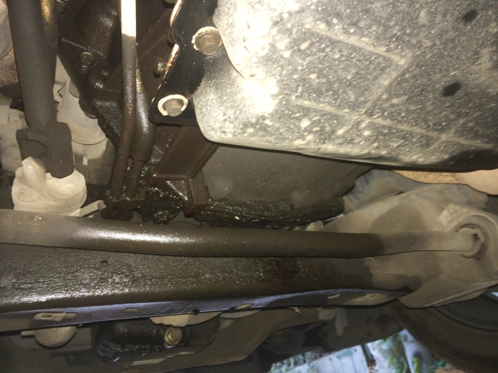

BUZZI,
А ты часто подливаешь масло в коробку?
michael230,
У коробки есть сопун? Может он забился? и выдавил масло из датчика скорости или трубок.

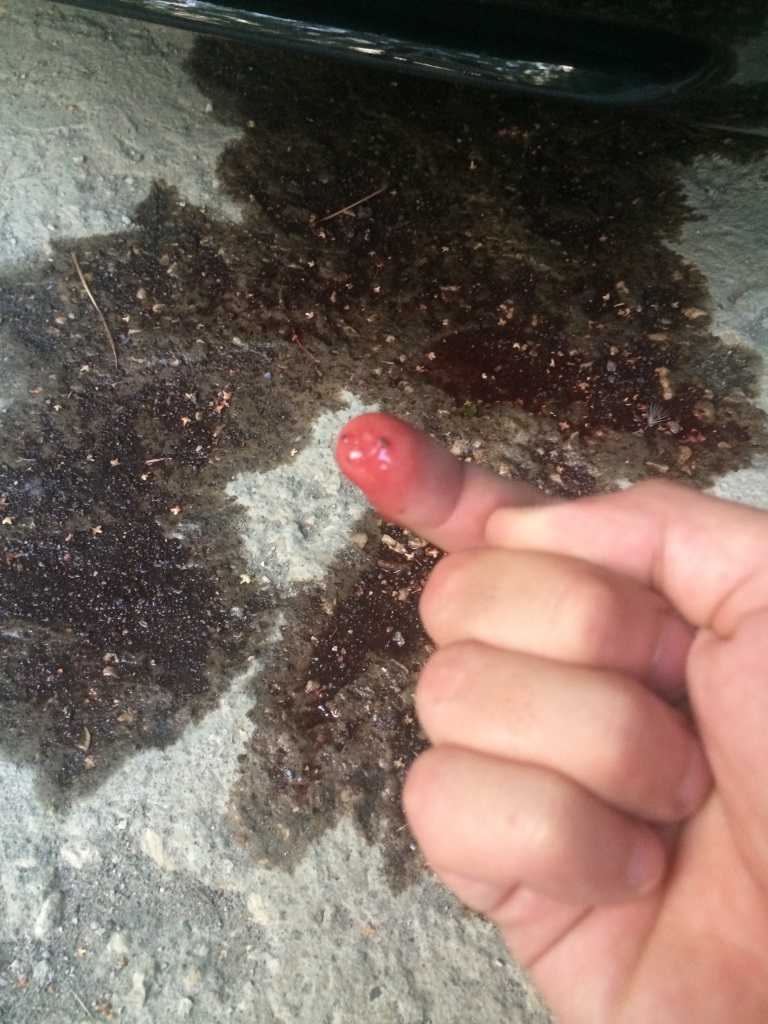

michael230,
Может это ГУР ?? жидкость такого же цвета.

Под капотом все сухо.
Такое чувство, будто взяли ведро масла и вылили сверху. :acute:
Может и движок тоже сочится. Вот и коробка вся мокрая.

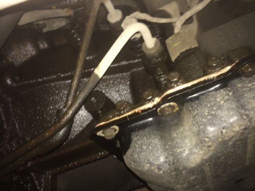

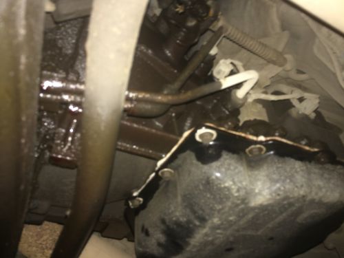

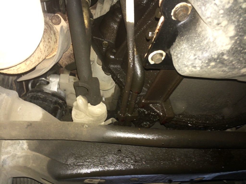

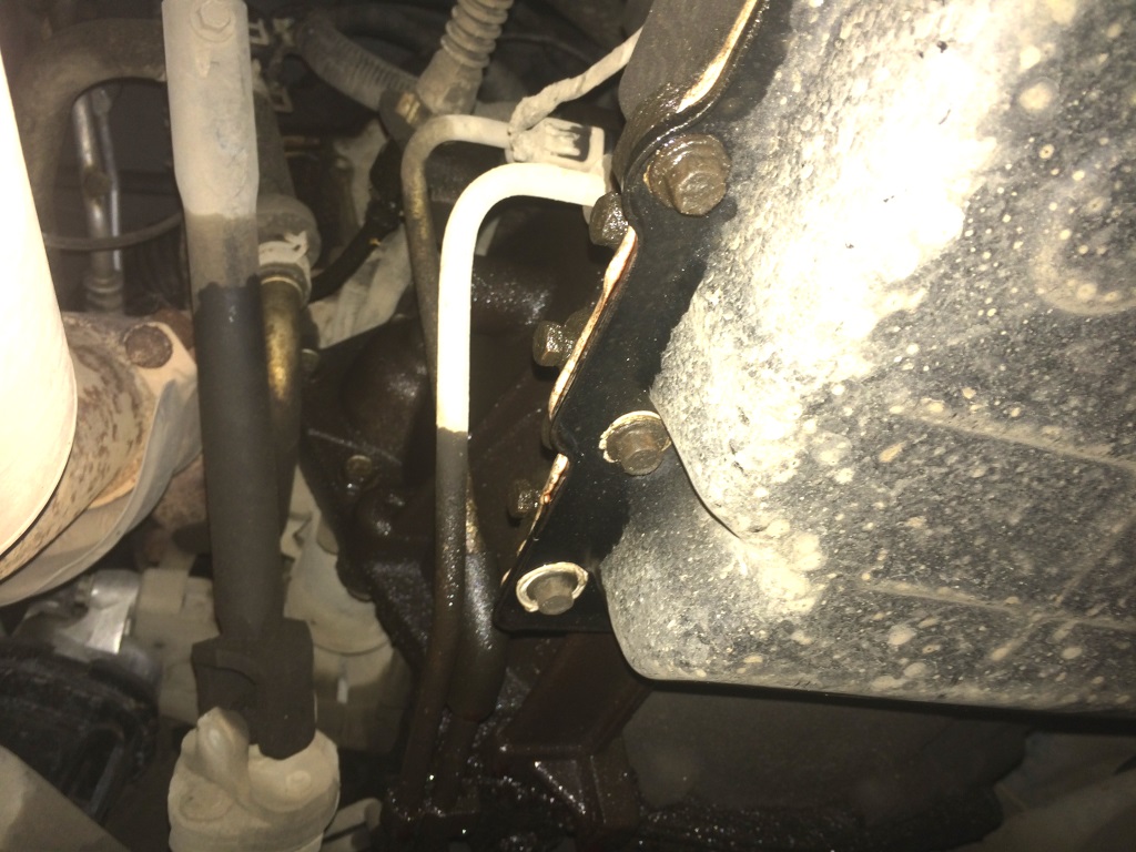

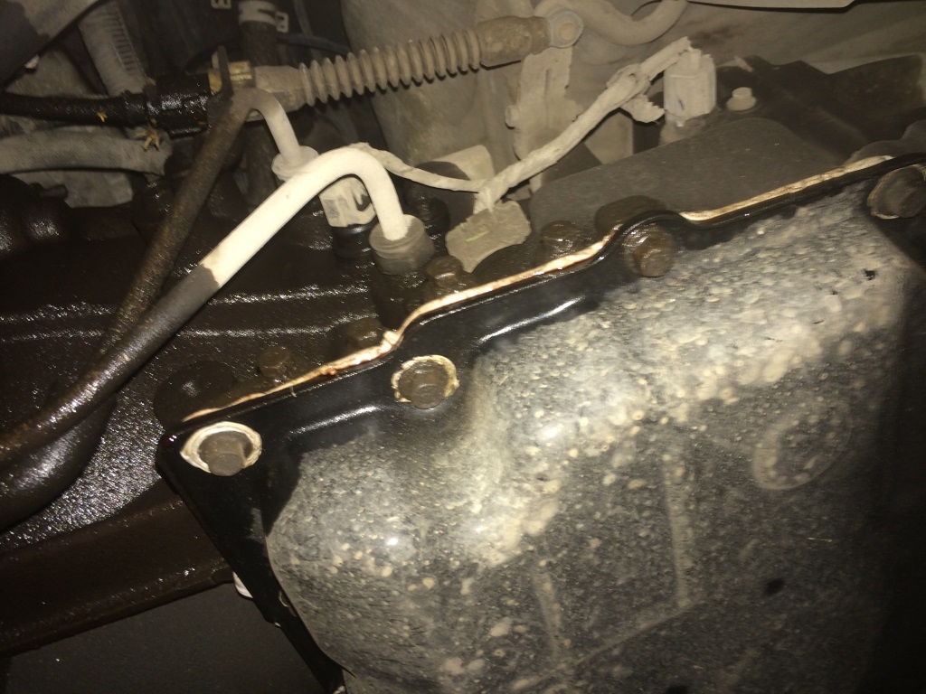

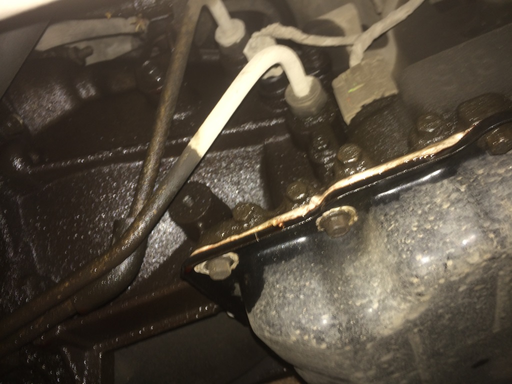

Всем доброго утра,
Пытался отправить с телефона, видимо не получилось. Выкладываю фотографии сделанные с водительской стороны. На сколько смог пролезть, по фотографии видно что вся коробка в масле, меня это пугает
Еле подлез с водительской стороны, получились вот такие фотографии. Коробка вся в масле.[attachment=43053][attachment=43052][attachment=43054][attachment=43055]
yury,
Да, на бетоне жидкость красного, я бы даже сказал розового цвета.

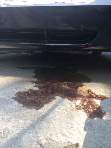

michael230,
Я почему то грешу на сальник, почему так много, моё предположение, машина стоит третье сутки на неровной поверхности, угол уклона приличный. Вот и вытекло под действием физичи. Но не исключаю что дело в крышке поддона. Приеду домой, попробую просмотреть получше и сделать пару фотографий.

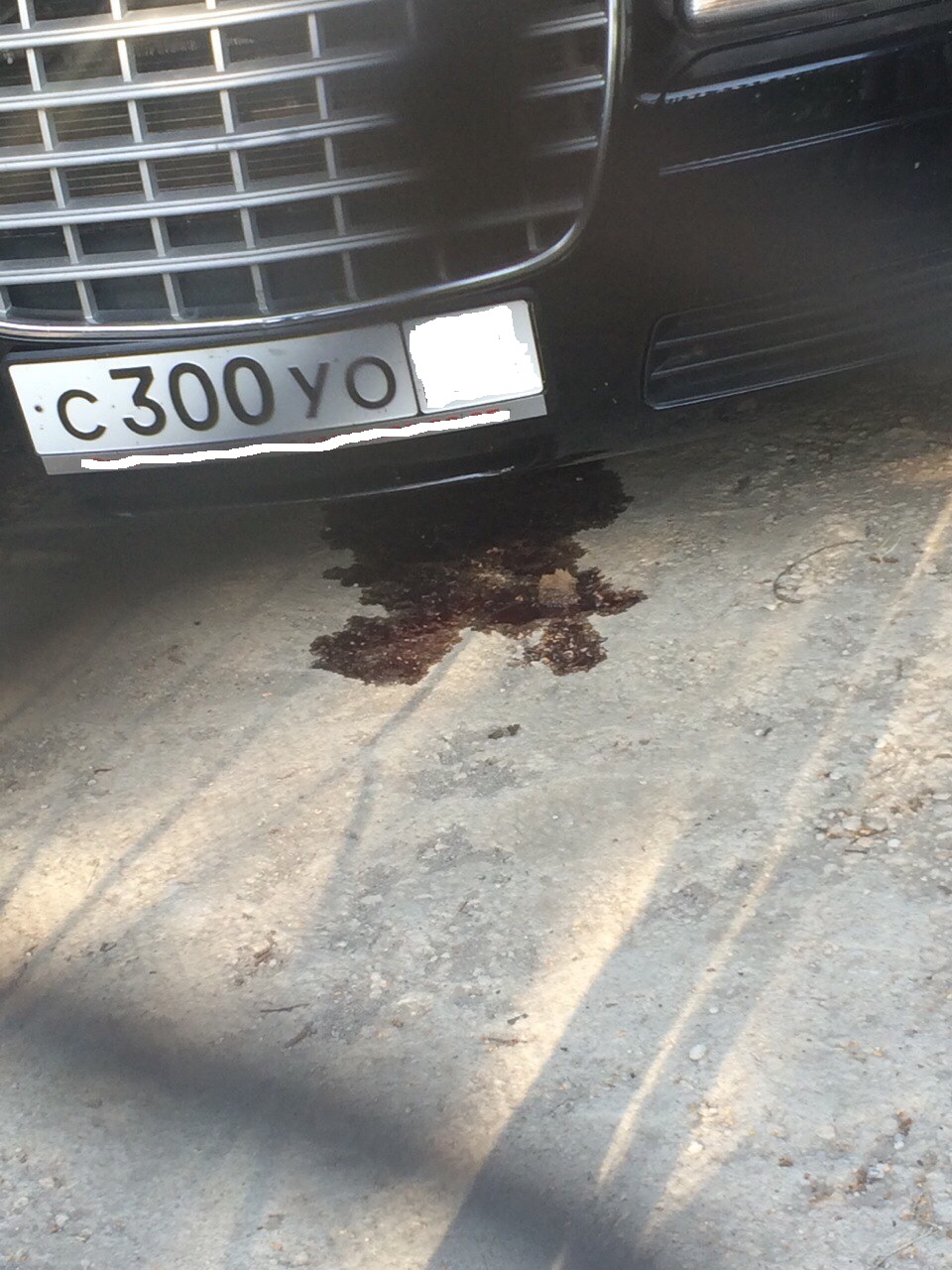

Суть проблемы: Вечером, приехав домой с работы, проходив мимо машины, обратил внимание на то, что спереди машины образовалась масленое пятно бордового цвета. Машина стояла на небольшом склоне.
Заглянув под машину, визуально удалось разглядеть что, начало пятна начинается на стыке двигателя и коробки АКПП.
