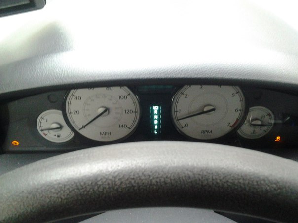

Тема: Симптомы ошибок | 6 апреля 2013 12:57
При включении зажигания, на панели загорается :
Слева :
Аккумулятор
Масло
Электричество
Бензин
И какая-то хрень, похожая на колодки (на снимке видно)
Справа :
Температура
BRAKE
ABS
ESP|BAS
Скользкая дорога (на снимке видно)
Самодиагностику делал - результата нет.
Справа не ESP|BAS, а Скользкая дорога.
Кнопка ESP должна быть всё время в нажатом состоянии? Либо, как аварийку, дважды нажать?
Слева какой чек загорелся?

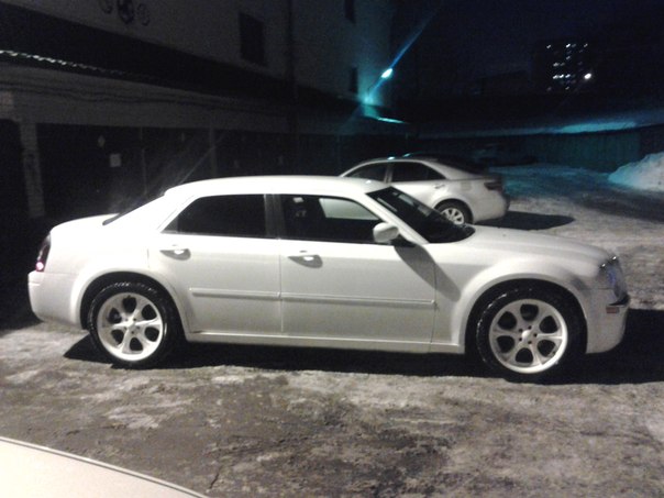

Тема: Годовой отчёт + Обновление | 5 марта 2013 02:00
