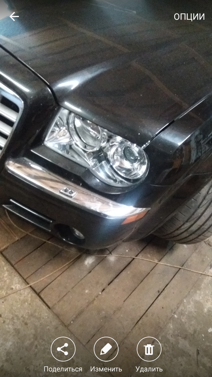

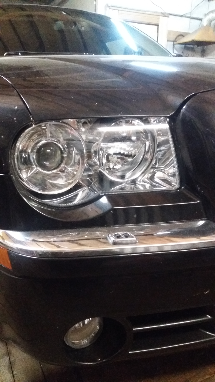

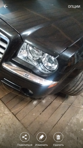

Ну если еще ездить на нем буду)))) могу сказать одно помыл линзы , а то они как рыбий глаз были и стекла были мутные как с наружи ....так и изнутри!
Свет стал просто суперский.. в фары никто не лазил расклеивались очень трудно, и думаю за 4 года с ними ничего страшного не произойдет ведь 11лет никто в них не лазил)))

Тема: Люк... мать его... | 12 апреля 2019 20:59
BUZZI,
Неее в минске...3 года назад а 4года назад был в Бресте . Беларусь
вот так фарки полирнул и забронироал
Полировка стекл с двух сторон
