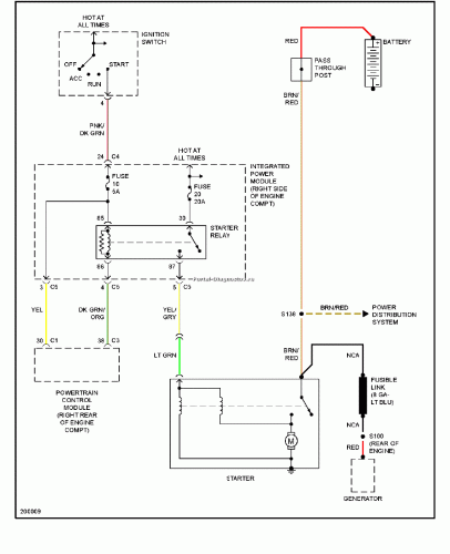

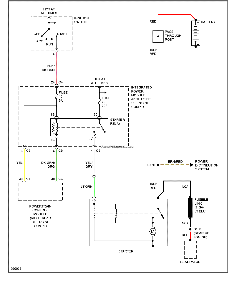

На 30 ноге есть + постоянно
На 85 ноге есть + при повороте ключа
Как я понимаю при повороте ключа должен приходить плюс на 87 ногу(на стартер) НЕ ПРИХОДИТ
А приходит на 86 ((((( Как я понимаю это мозги
Если подаю плюс с АКБ на 87 ногу стартер крутит
И если я не ошибаюсь на 86 должен быть минус(( Но его нет
Куда копать спасите пожалуйста(((((
Хотябы понять что должно приходить с мозгов на реле стартера(((
Прозвонил реле стартера чтото происходит непонятное)))
