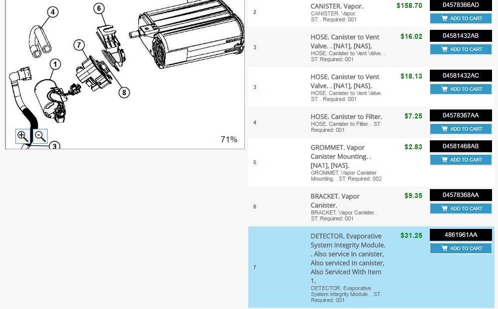

Клапаны поменяны:
DETECTOR EVAPORATIVE SYSTEM INTEGRITY MODULE ОЕМ 4861961AA
SOLENOID PROPORTIONAL PURGE 4591733AA
Это уже не совпадение!!!
Так происходит третий раз с августа месяца.
И это лишний раз подтверждает теорию, что проблема связана именно с EVAP.
Не судите строго, просто не хочу опускать руки и хочу всеми возможными способами решить проблему.
Призываю также всех остальных ;)
Ставилось на канистре два вида клапанов:
- E.S.I.M. system (2007-current)
- N.V.L.D. system (2002-07)
У меня машина 25.10.2006 выпуска и уже стоит E.S.I.M. system, хотя если проверять по VIN, выдаёт, что у меня нет этого клапана.

Я склоняюсь к проблеме с EVAP.
Хотя уже сам поменял два клапана (DETECTOR EVAPORATIVE SYSTEM INTEGRITY MODULE ОЕМ 4861961AA, не на SOLENOID PROPORTIONAL PURGE 4591733AA) из этой системы и не помогло.
Нормальная работа этого устройства EVAP:
При отключенном двигателе клапан этот закрыт, воздух с топливными парами проходит сквозь угольный фильтр и выходит в атмосферу, пары бензина при этом накапливаются в угле. Затем двигатель заводится. Спустя какое-то время (или по достижении определенных оборотов — зависит от программы управления) клапан этот открывается, и двигатель начинает просасывать воздух через абсорбер, проветривая его, забирая пары бензина из активированного угля, а также остатки паров из топливного бака.
Ненормальная работа EVAP может проявляться так:
Пары бензина (а их в полупустом баке может образоваться очень много) травятся через клапан во впускной коллектор, забивая его и переобогощая смесь в первые секунды запуска (пока весь впускной коллектор не прокачается). Этим объясняются — не завод с первого, второго раза, учащение случаев не завода с неполным баком.
- разве существует много возможных процессов в машине, которые за 8-10 стоянки переобогощают смесь, что машина не может завестись с первого раза, пока весь впускной коллектор не покачается (форсунки газ/бензин/, газ.редуктор исключаем)?
- почему пистолет отстреливается на при заправке с 1.7/5 по 3/5 бака и машина заводиться месяц без проблем, и проблемы начинаются опять только на 1.7/5 бака?
- почему проблема актуальна исключительно при первой заводке, после ночной стоянки в 8-10 часов?
- весь интернет пестрит, что при проверке клапана EVAP должны быть слышны щелчки, почему при подаче 9-12 вольт щелчков нет не на DETECTOR EVAPORATIVE SYSTEM INTEGRITY MODULE ОЕМ 4861961AA, не на SOLENOID PROPORTIONAL PURGE 4591733AA (новых и старых)?
- напрягает, почему при измерении сопротивления старый клапан SOLENOID PROPORTIONAL PURGE 4591733AA показывает 13КОм, новый 14КОм. Сейчас не могу найти, но вроде должно показывать в районе 20+

8. Купил/заменил DETECTOR EVAPORATIVE SYSTEM INTEGRITY MODULE ОЕМ 4861961AA. 57 Евро
9. Купил клапан вентиляции SOLENOID PROPORTIONAL PURGE 4591733AA 80 Евро.

Сегодня разобрали правый подкрыльник.
Достали EVAP канистру. Между EVAP канистрой и фильтром был перекреплён модуль белого цвета (DETECTOR. Evaporative System Integrity Module 4861961AA), в нём находится клапан (с оранжевой головкой), который не как не фиксировался, ходил сам по себе, вверх/вниз, сопротивления на блоке показало 0, при подключении питания, клапан не реагировал. Таким образом есть предположение, что этот модуль под замену. Завтра попробую приобрести данный модуль с клапаном.

Глохнет при первом утреннем запуском.
Chrsyler 300C, 2.7, 2007, 147 000 км, бензин/газ, европеец
При перепаде температуры ночью, утром при первом запуске машина глохнет.
Бывает также, что при первом запуске сначала обороты по плавают, потом машина может и не заглохнут, но может и заглохнут.
Проблема появилась неделе две назад.
При этом, сразу с второго раза, машина заводится Без проблем!!
Днем никаких проблем.
-Проблему с Газом - исключил. Так его специально перекрывал, ставил из системы, и ездил только на бензине.
-Покупал присадку на полный бак бензина, чтобы возможно убрать воду из бака. Не помогло.
-Ошибок на диагностики нет.
-Акума новая
-Топка качественная Neste Futura 95
Глюки или нет :))), но:
- иногда кажется, что утром после второго удачного пуска идет вибрация от задней части машины к передней, бывает что ее и нет..)
- иногда кажется, что стал слышать, как под заднем сидением с левой стороны работает бензонасос, раньше его так слышно не было.
Уже 3 года, 45 000 км катаюсь только на газе.
Есть вероятность, что мог запороть что-то, так как бензин почти всегда был на уровне, чуть выше границы резерва.
Вижу по форуму, что такие проблемы уже у людей были.
Кто реально нашёл решение?
Помогите!
