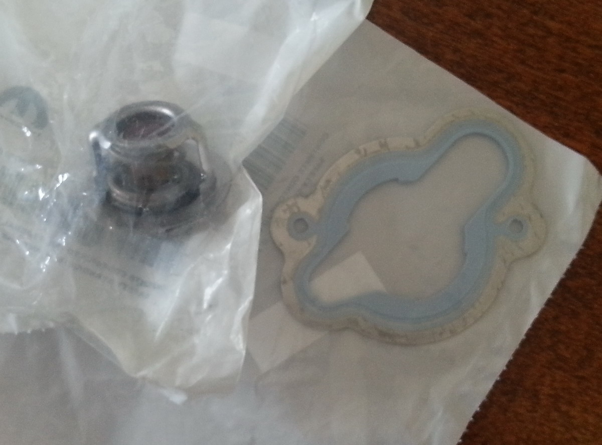

Решил тут термостат поменять собственными силами в железном гараже без отопления. Покурил букварь, ничего сложного - раз и готово! Изначально ремонт планировался с небольшим гемором - так как при замене шкива коленвала антифриз наотрез отказался сливаться через краник радиатора, да и сборку вентиляторов с нижней защитой снимать большого желания не было. Поэтому задумал сливать антифриз сразу с нижнего патрубка в тазик, установленный под машину. Термостат с прокладкой заказал на Экзисте:
Антифриза купил 10 литров, термобелье одел. К ремонту готов!

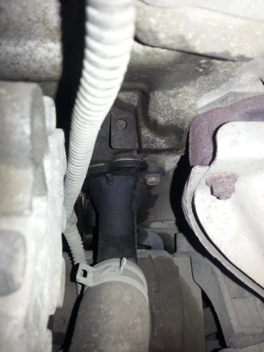

Приступаем. Для начала скинул ремень навесного и короб воздушного фильтра вместе с воздушным патрубком. Вот она, цель!

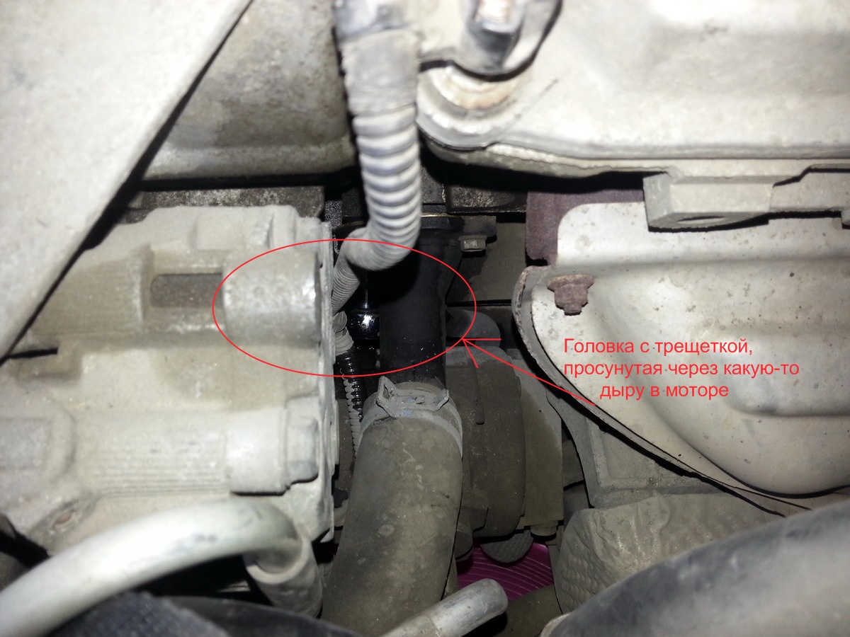

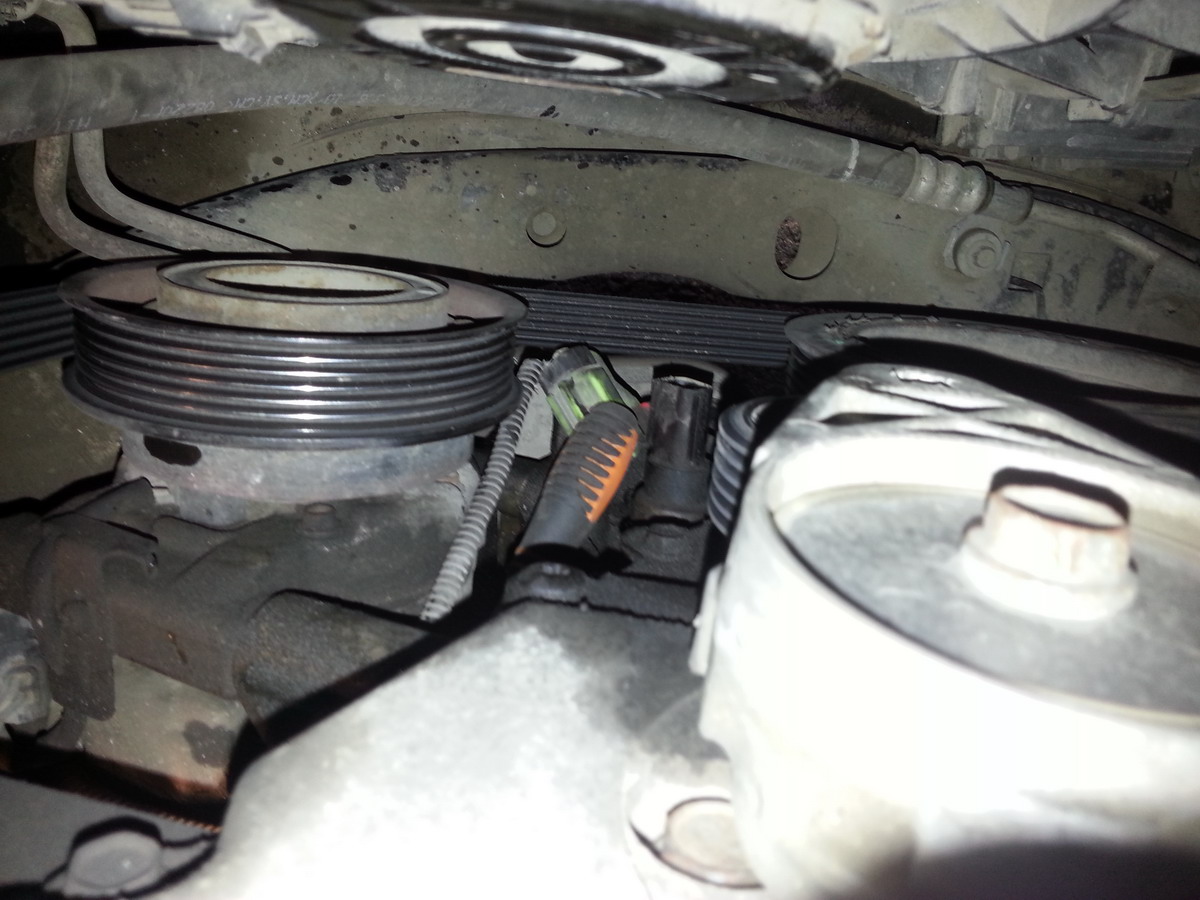

Но радоваться рано. Если до верхнего болта, с помощью кувалды и какой-то матери добраться можно, то с нижним - засада. Добраться не реально ниоткуда. Все-таки нахожу щель между компрессором кондишки и креплением ее к блоку. Даже смог засунуть небольшую трещетку. И даже надел ее на болт.

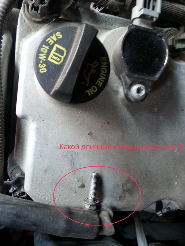

И никак. Потом залез туда звездочкой на 10, начал откручивать, постоянно перекидывая ключ, буквально по одному-двум зубчикам. А болт длинный, гад. Вот такой:

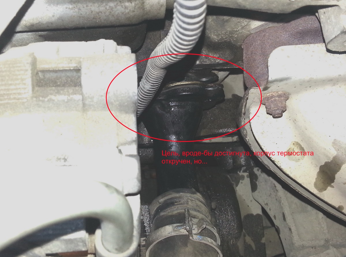

В общем, открутил оба, антифриз слился почти без потерь. И корпус термоста уже отошел от блока, и сам термостат уже видно:
Но... Но не снимается корпус термостата, не хватает буквально пары сантиметров - упирается в компрессор кондишки. И термостат из корпуса не лезет, видимо прикипел. К тому времени фонарь мой совсем сел, пошел домой, поставил на зарядку, продолжил читать букварь: "Как снимать компрессор". Дубль два, дежа-вю - ничего сложного! Три болта и он снимается....
