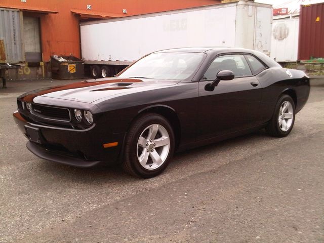

Приветсвую всех любителей американского автопрома!))
Видел на форуме много владельцев родственных авто с краслеровскими двигателями, думаю здесь и мне подскажут)
недавно стал счастливым обладателем красавца Dodge Challenger 3,5 2010 года, да, все скажут мотор самый овощной, но и его мне хватает и машина приносит радость)
у крайслера с300 и доджа общая линейка мотор, за исключением 2,7, который на Challenger не ставился, ибо совсем не зачет наверно... И одна платформа.
Пусть будет тема и по челенджеру, хотя в РФ не очень распространенный авто, в Калининграде всего 2 штуки), но крайслеров много, поэтому когда брал, думал - по ремонту не эксклюзив) выяснить это наверно предстоит совсем скоро))
К делу: сильно удивило отсутствие в додже внешних проявлений наличия БК)) конечно ошибки есть на панели приборов, но блин, нет даже термометра и часов на панели... Маленькие часы в радио, не сразу даже заметил. правду говорят, додж берут те, кому на крайслер не хватило) Он уж больно кузовок симпотичный, покорил с первого взгляда) Пересел на додж после бэхи 2007 года, там довольно информативный БК, а что уж говорить о 300С, к которому даже сканер подключать не надо, везет)
Отсюда не праздный вопрос - пробег в РФ чуть более 400 км, общий пробег 33000 миль оригинальный. Заливал 92 бенз. расход зимой в смешанном цикле (давил тапку норм, т.к. интересно)))) со всеми прогревами и т.д. 13.5 на 100. Спокойно отъездил первый бак, залил второй на той же заправке, и в городе при спокойной езде получил check engine... Мотор при этом как шептал, так и шепчет, в динамике провалов нет, заводится на ура, не троит, не дергается, посторонних звуков нет, кароче все в порядке. На холостых от 600 до 700 об./мин. в зависимости от температуры. Еще перед покупкой начитался форумов про эти моторы, вроде неприхотливые к бензину и много положительных отзывов...
Получается без сканера никак? Через сколько как правило пропадают такие ошибки, если они, так скажем, не обоснованны?)
заранее спасибо за отзывы, буду рад услышать любые мнения)
