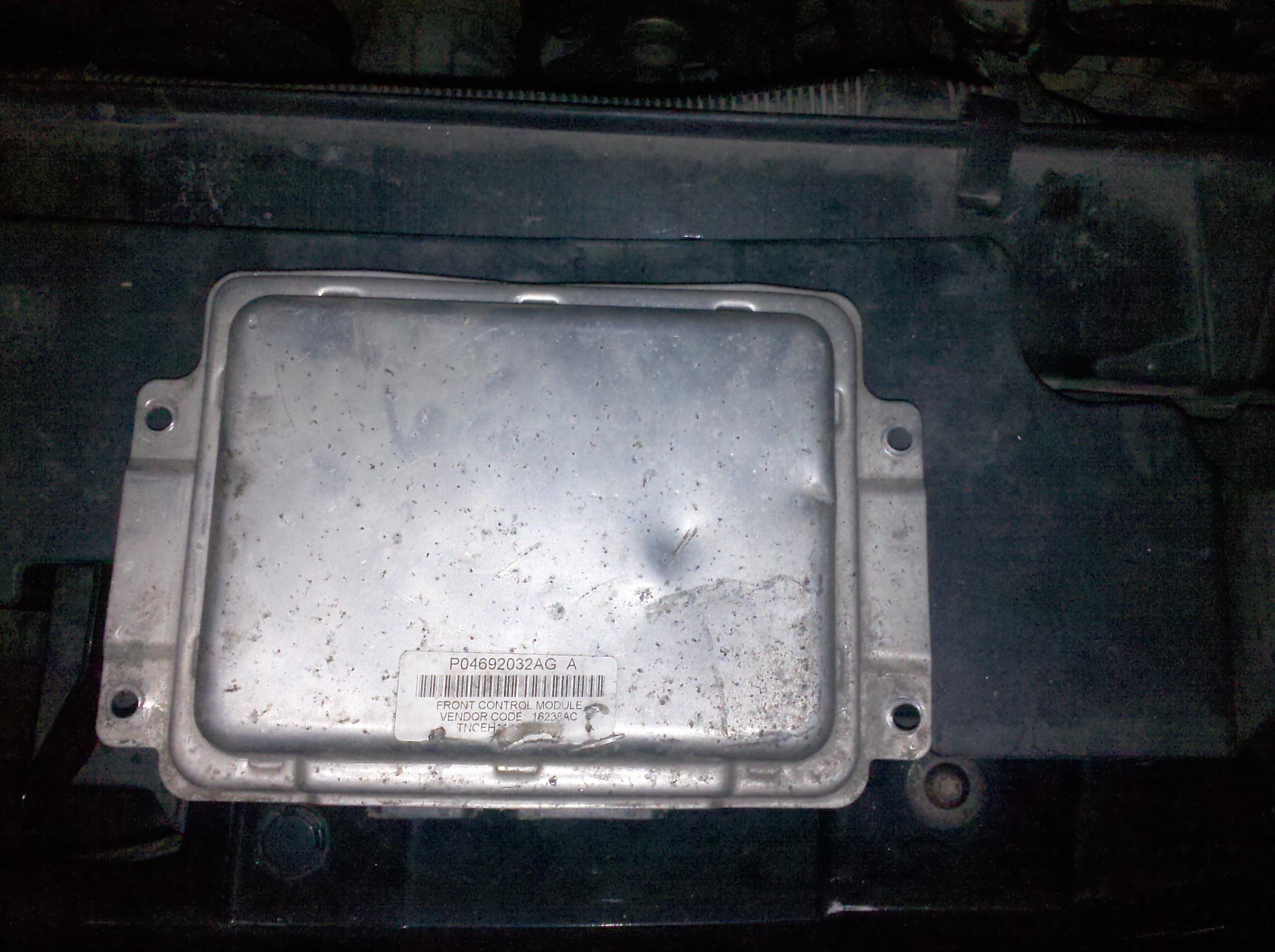

v6310,
если твой фсм вскрывали, лучше поменяй. Либо ты спутал черный блок предохранителей и маленькую жестянку(фсм) что на нем спереди висит.
В него точно нежачем лазить если только не спец радиоэлектронщик и проектировщик изготовитель чипов и микросхем :D с огромным микроскопом и лазерным паяльником :)

не перепутал я:) даж фото сделал, да поменяю, ибо он мятый машина в дтп была, плюс его с изнутри вскрывали:) плюс глюки связанные с fcm, ты продал свой или еще актуально? я готов купить, только какой там номер?
блин под моим номером на экзисте он 14к стоит:( 04692032AG
а есть с другим номером 04692 028AG он 9к хз хз как быть
