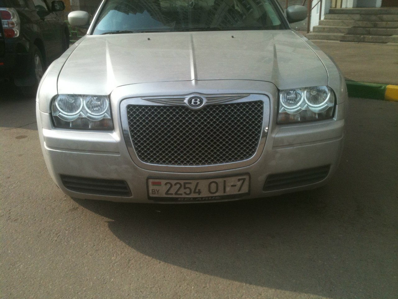

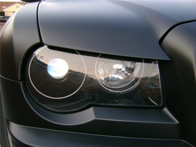

Решил поставить кольца в фары и туманки. Но столкнулся с выбором какие ставить SMD/LED или же CCFL. Сам уже заказал комплект CCFL, но задумываюсь продать и купить другой :smile: Теперь хочу узнать мнение других.

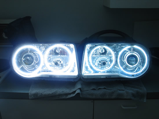

Собственно фот как они выглядят.
Вот так они выглядят на авто.
И так они светят.

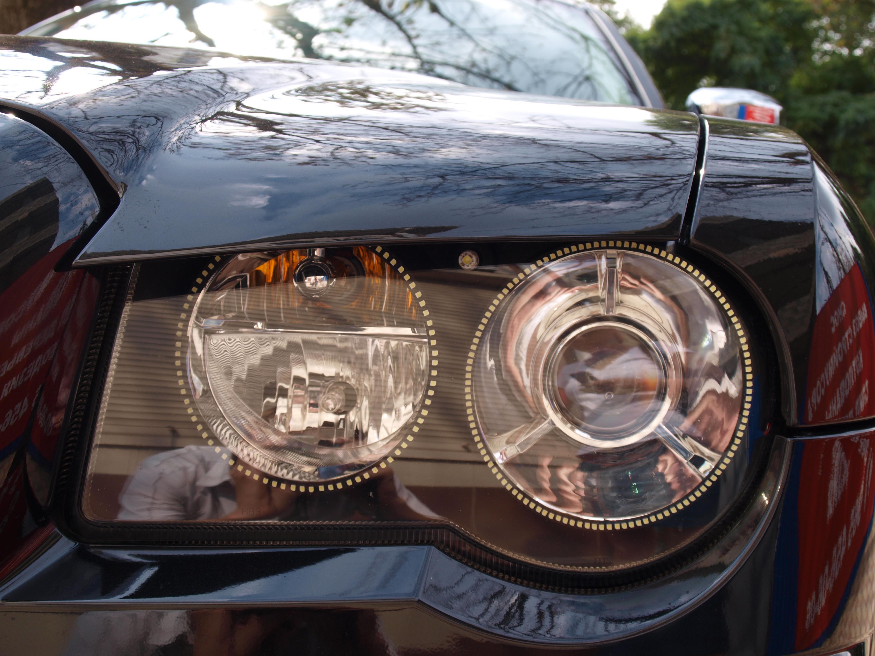

Себе установил SMD (светодиодные)
Прежде чем заказывать перевернул все забугорные форумы.
Для себя сделал вывод и принял решение.
"Трубки" не практичные, сложно монтируемые и кольцо с "разрывом".

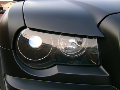

Что кольца с разрывом прикроют реснички на капоте, как у тебя. А вот что делать с туманками? Я больше склоняюсь к SMD, хотя сам заказал CCFL.
вот так
