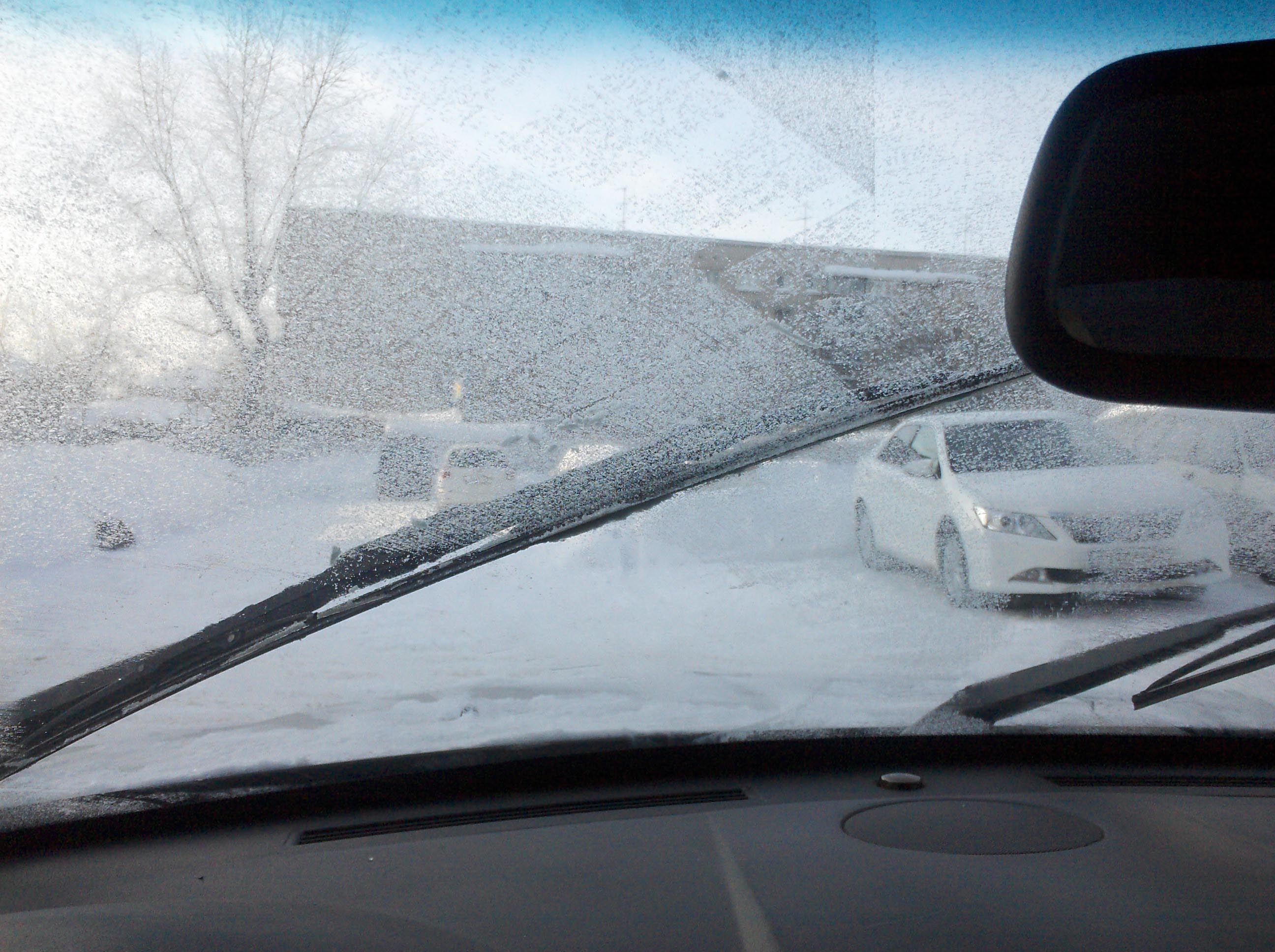

При включении дворники нормально делают полный ход, вверх-вниз, а при выключении либо при паузе они останавливаются по середине, либо в обще в самом верху, сканер не показал ошибок, может у кого была подобная проблема?

а на самом деле такое бывает из за осыпания контактных полосок в мотор-редукторе стеклоочистителя (встречались с таким но не на этих машинах ) но симптомы похожи ... необходимо его снять разобрать почистит (помогает 50-50).

все таки шлицы провернуло
