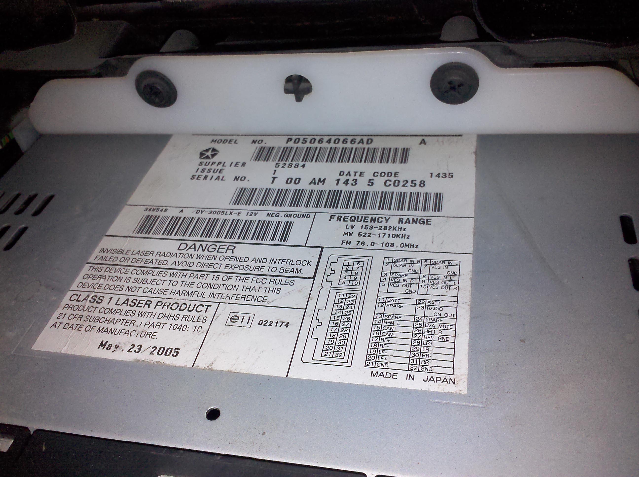

 Замена штатной на другую штатную, помогите подойдут ли?
v6310
9 января 2013 20:55
Сообщений: 96
Город: Сибирь
Регистрация: 7.01.2013
Моя p05064066ad
и донор p05091710ae
в общем номера у них разные, так вопрос подойдет ли мне этот донор или нет? какие у них там отличия могут быть

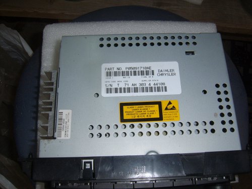

nam
9 января 2013 22:39
Сообщений: 967
Регистрация: 13.04.2009
Верхняя— европеец . Антитифт, чейнджер на 6 дисков, мп3, четные частоты радио.
Нижняя— америкос. Однодисковая, нет четных частот, нет хрома на крутилках.
Америкоса вместо европейки поставить вообще не проблема, вопрос в целесообразности.
На безрыбье и рак рыба...

nam,
Все верно.Добавлю еще одно.Новый мафон наверняка попросит ввести код,которых у многих владельцев нет.

блин так я и не понял, а что у амерекосов не бостон? а замена нужна мне т.к у меня не работают диски
nam
10 января 2013 15:56
Сообщений: 967
Американская музыка без антитифта, код не нужен.
А на европейцев код нужен, и это совсем не то, что на наклейке написано.

спасибо за информацию, то есть если я поставлю американскую то будет 1 диск mp3 и не будет работать радио? и что такое "антитифт" ?

mp3 не будет, будет просто CD, antitief в переводе антивор. Т.е. без кода не запустится.
