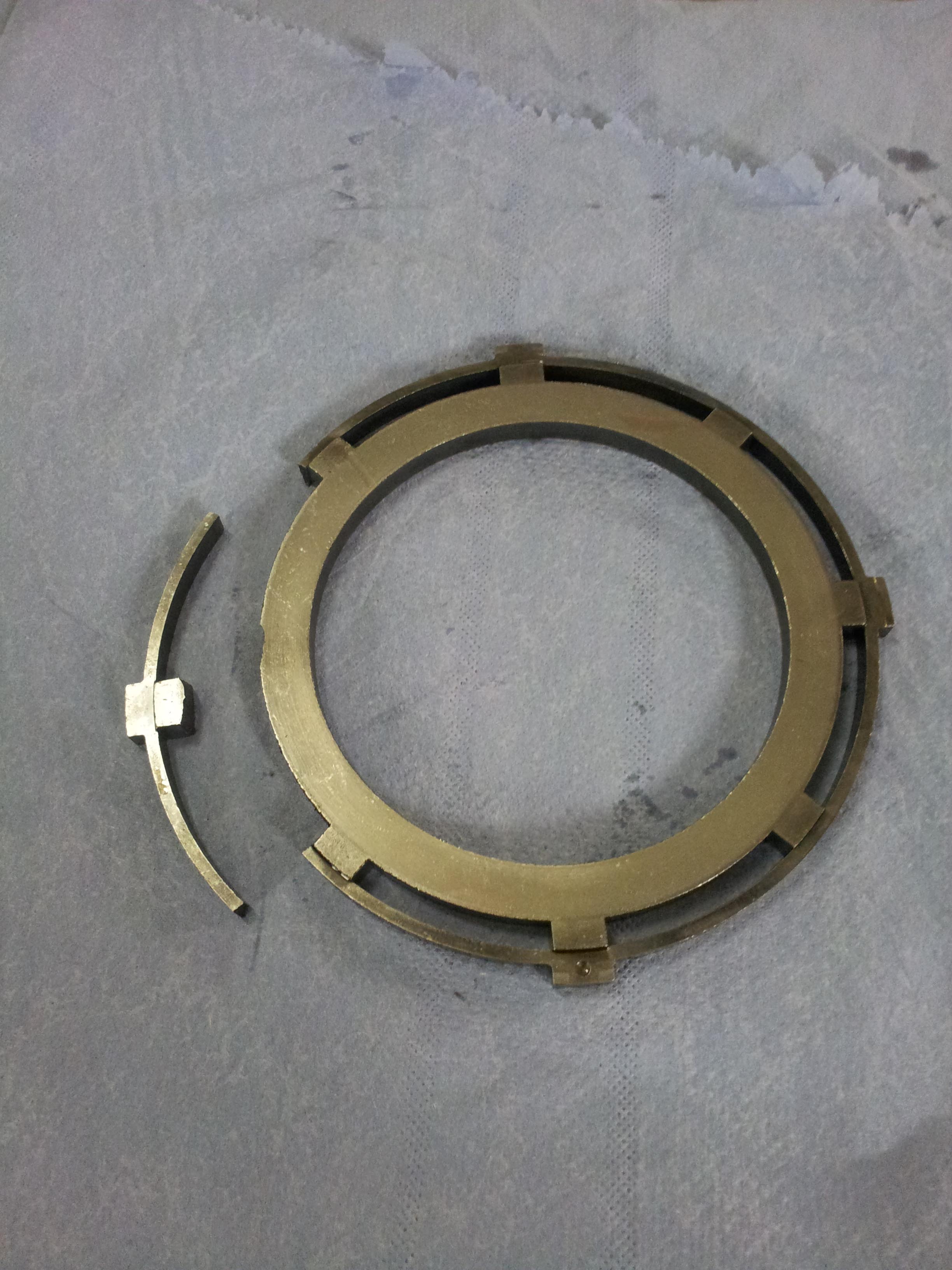

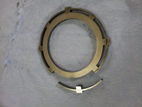

kpd
18 января 2013 20:35
Сообщений: 573
Город: Рига
Машина: 300C 3.6 2013 Black
Регистрация: 11.11.2010
Ответ - вот диск который лопнул. Деталь коробки. Ремонт 550$. Всё ОК никаких нареканий после ремонта - сказали заводской брак. Если бы не поехал сразу - ремонт был бы от 1000 еуро.

поздравляю! Судя по всему это стопорное кольцо парковки?
Больше не втыкай парк без полной остановки ;)
nam
18 января 2013 23:54
Сообщений: 967
Регистрация: 13.04.2009
Максим, сострил здорово.
Но это не оно.
