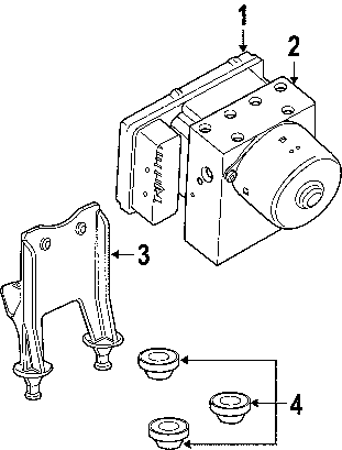

John333
5 января 2013 07:39
Сообщений: 1758
Город: Владивосток
Регистрация: 17.03.2011
aaron,
Уверен, что тебе блок управления хотят поменять? По моему, он тебе замену электромотора АБС сватает.
68003539AB
aaron
5 января 2013 08:40
Сообщений: 60
Город: Томск
Машина: 300C
Регистрация: 7.06.2012
KARYMCHIK,
Нет, мне нужно будет поставить новый, т.к. модуль ABS прошивается один раз, на один вин. видимо прежний хозяин этого не знал и поставил б/у, поэтому и выдает эту U140Е, что у модуля ABS другая конфигурация. Чек не горит, только ABS,ESP BAS и машинка в заносе.
John333,
Мне нужен, как раз под цифрой 1, под 2 это уже рабочая часть. В твоей ссылке, как раз цена указана за блок управления (1).В примичаниях Part Identified as #1 написано.В экзисте получается 15 тыс. за AB и 20 тыс. за AA.
KARYMCHIK
