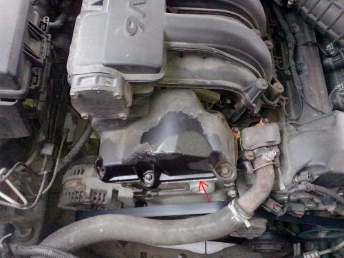

 подскажите что это такое?
millitary_man
26 декабря 2012 12:56
Сообщений: 398
Город: Тверь
Регистрация: 22.11.2010
Всем привет. Ребята подскажите, что это такое и как это называется? Нужно заказать,а не знаю, что именно.
26 декабря 2012 13:30
millitary_man,
Прокладка правой клапанной крышки
millitary_man
26 декабря 2012 13:39
Сообщений: 398
Город: Тверь
я так понимаю вся эта пластмаска называется правой клапанной крышкой?))
dims
26 декабря 2012 13:47
Сообщений: 2226
Город: Новый Уренгой
Регистрация: 21.01.2010
да, вся пластмасска носит название - крышка клапанов.
если у тебя в ней трещина то можещь ее запаять, если из под нее то замени прокладку
millitary_man
26 декабря 2012 13:52
Сообщений: 398
Город: Тверь
мне ее запаяли, вроде нормально, а масло все равно гонит. Может из прокладки попадать на саму крышку масло? там на фото видно, пятна масла.
26 декабря 2012 13:55
millitary_man,
масло растекается по плоской поверности, и даже вопреки земной гравитации ))), вверх.
Замени прокладку и все будет ГУД.
dims
26 декабря 2012 13:56
Сообщений: 2226
может, но у тебя очень высоко он поднялось, обычно так не поднимается, следовательно трещина в крышке, вытри все насухо и смотри откуда.
millitary_man
Сообщений: 398
Город: Тверь
Я понял, ВСЕМ СПАСИБО БОЛЬШОЕ!!!!!!!!!!

millitary_man
23 января 2013 14:30
Сообщений: 398
Город: Тверь
Ребзя помогите пожалуйста найти номер по каталогу правой клапанной крышки. Что то все обрыл, ничего не смог найти(((((
23 января 2013 14:45
Сообщений: 3143
millitary_man,
для 2.7
4892186AA правая
4892185AA левая
millitary_man
23 января 2013 16:05
Сообщений: 398
Город: Тверь
tref,
Спасибо большое!! Немного удивила цена)))))))))))
23 января 2013 16:31
Сообщений: 1760
4892186AA
в таких позициях только б.у с крышкой обычно ничего не происходит если в нее не засадить молотком !!! (к стати в твоем случае что с ней ?)
Basset
23 января 2013 19:43
Сообщений: 1269
Регистрация: 8.09.2012
да ужж почти 5 руб за крышку крутовато :popcorn:
Andrey 051077
24 января 2013 06:32
Сообщений: 237
Город: Кемеровская обл., г. Междуреченск тел.89059010300
Машина: Crysler 300C
Регистрация: 6.09.2011
Она не пластиковая , помоему стекловолокно . Может поэтому может проблема с запайкой .
millitary_man
24 января 2013 08:24
Сообщений: 398
Город: Тверь
Рено логаном засадил)))))))
24 января 2013 10:27
Сообщений: 1760
ухх епа..... как она туда долетела ))) печалька !
