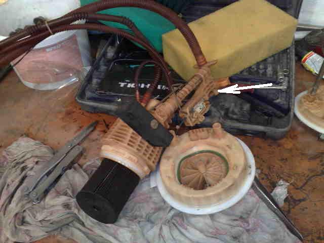

в правой половине есть горючее?
если да,то вытаскиваешь правую сборку из бака,
от ней в левый тянется три шланжика гофрированных
смотреть на правой сборке ( с фильтром) в место соединения самого низкого к дну бака шланга
там есть форсунка,которая перекачивает бенз из правой половины в левую
отверстие в ней очень мало и в совокупности с качеством бензина,продаваемого в РФ она имеет свойство забиваться и не заполнять левую часть бака,где собственно и находится бензонасос
демонтируется плоскогупцами легко,чистится иглой

A86,
саму форсунку вытаскивал?
а то я тоже первый раз так просто дунул в обратку-вроде полился
а там в полости соринка была и ч/з некоторое время она снова поперёк встала
пришлось вытаскивать

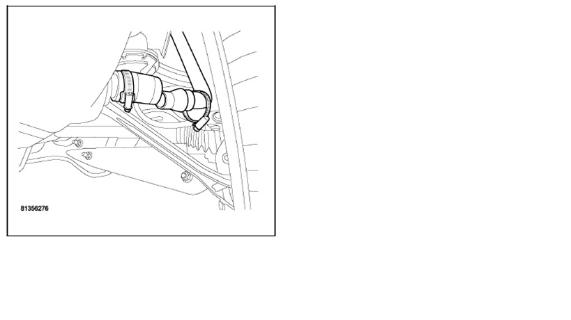

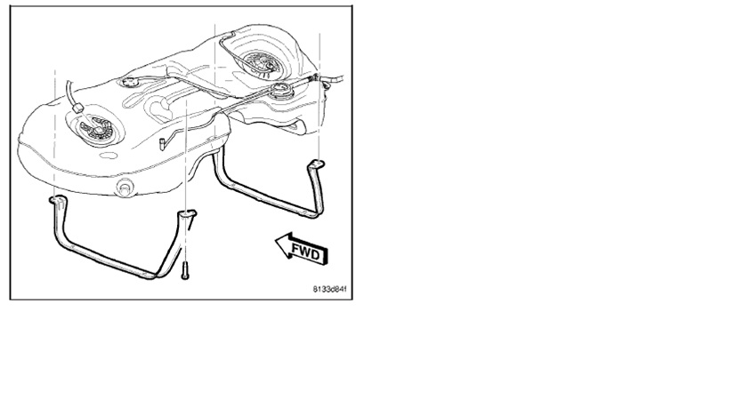

zerg, слушай дружище для меня это важно-поясни чуть понятней
Вот рисунок бака и заливной трубы-где там этот проклятый клапан??
zerg
28 декабря 2012 13:24
Сообщений: 438
Город: Барнаул
Регистрация: 25.06.2010
picnic,
на картинках я его не вижу...
открывается левый люк(насоса)
желательно при минимуме топлива
вытаскивается насос
нырь туды рукой - дальше становится всё понятно на ощупь
что это за клапан
искать внутри в районе соединения бака и трубы
Желаю:чтобы все...
