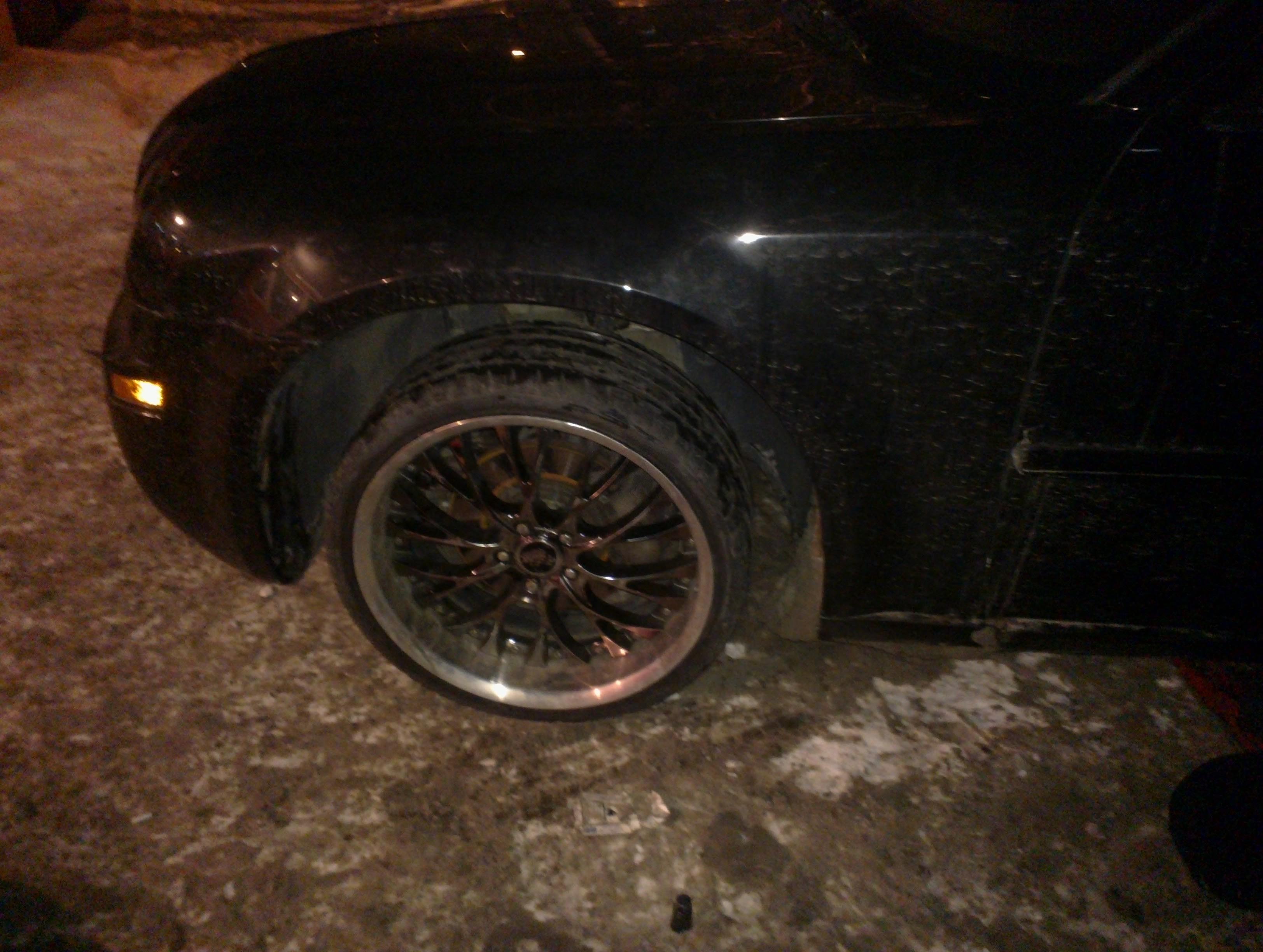

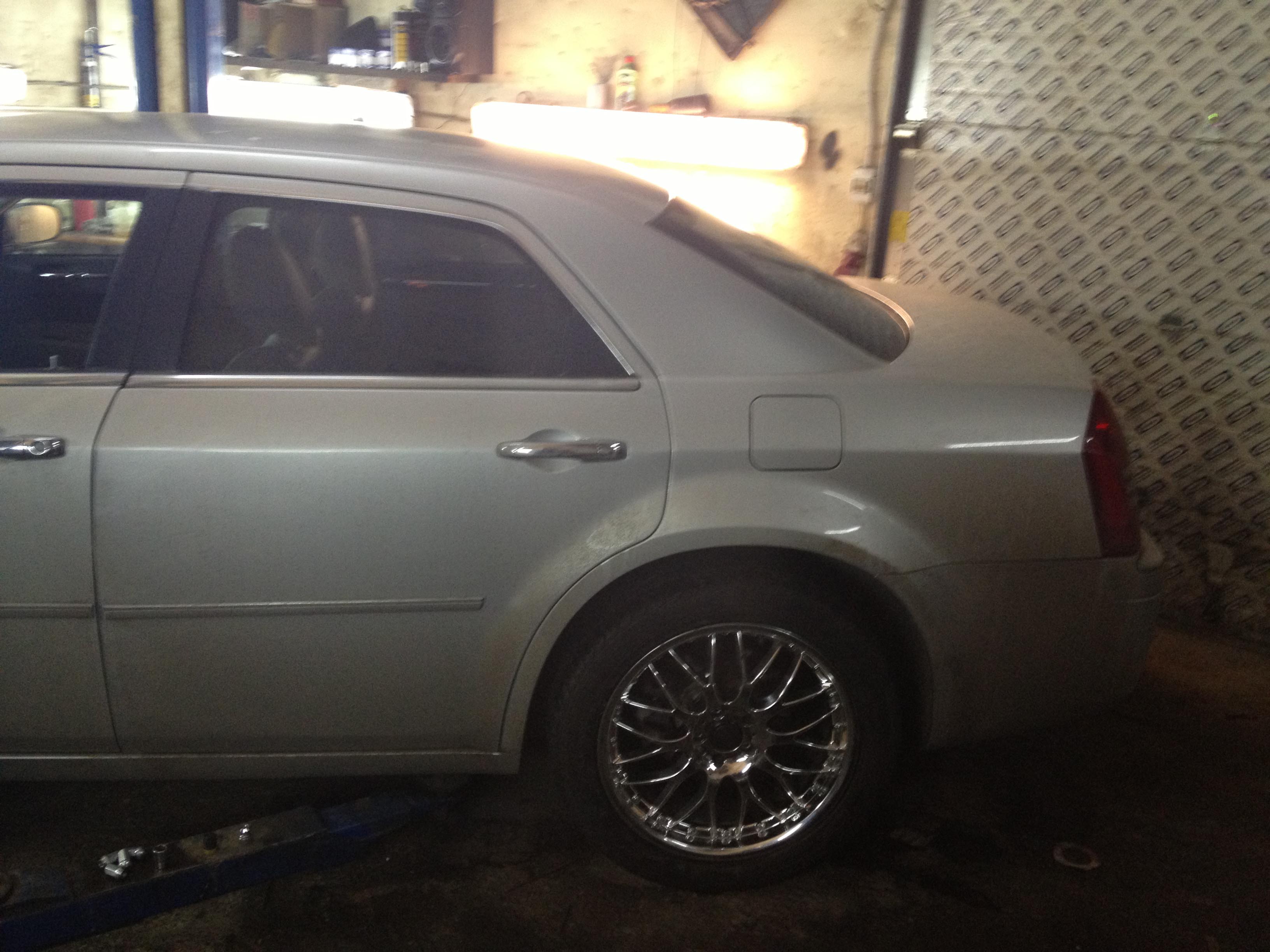

Дорогие камрады прошу совета подойдет ли при дисках R 20 и ширине 8,5 et 10 ?Не будет ли сильно выпирать наружу?задние кстати шире но вот точно ширину не знаю.
24 декабря 2012 20:11
а в чем суть вопроса, если вон фото на Крайслере?

на Крайслера только передние диски примерили, а вообще колеса с lexus gs350 и находятся в другом от меня городе. Я не просил задние прикидывать ,потому как не знал ,что задние шире .Вот теперь и терзают сомнения по поводу задней оси -подойдет или нет.Ну в теории ЕТ10 подойжет или нет?

24 декабря 2012 20:24
Санчос,
резину на замену, а по поводу ЕТ не парься, подойдет.
у нас же ездят на SRTшных, а там ЕТ15.
а сзади если шире чем 8.5, так это +... будет повод поставить на перед 245\45\20, а на зад уже плясать от ширины диска, если будет 9.5 то смело 275\40 или даже 295\40(35) может даже арки не придётся катать, а может и придется чут чуть.
и я надеюсь на фото колесо прикручено по всем правилам (т.е. до конца прям) ибо ЦО может быть меньше чем у нас, тогда секас с установкой обеспечен.

продаван говорит ,что поставили на Крайслера и как надо прикрутили родными гайками от него же.Кстати на счет раскатки арок поподробнее можно ,что это и с чем его едят

у нас такое не делают 100%.а если ЦО больше то это чем то чревато?какие нибудь переходники надо ?

ширина 8.5 для 255 маловато но пойдет. У меня 10 и резина 285, нормально. Торчать не будет

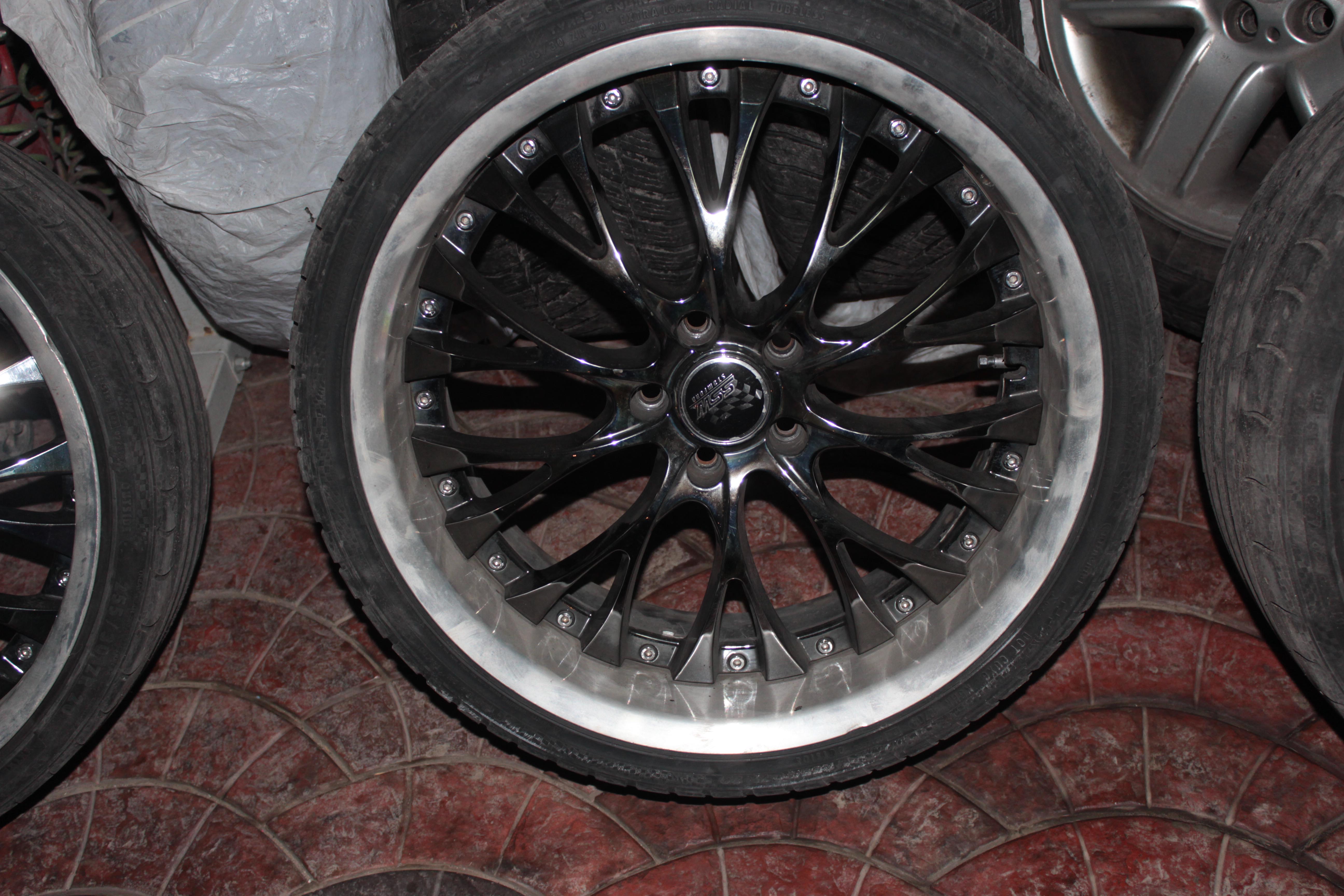

Товарищ мой их глянул а дисочки вживую совсем не то что на фото,подогнутые и подмятые и желание пропало как то сразу

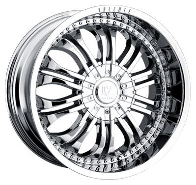

теперь вот какие присмотрел параметры 114,3 9.0x20/D73.1 ET25 как думаете дизайн подходящий?
8 января 2013 15:47
дисочки красивые, по моему я даже видел у кого то такие на 300С
по поводу параметров, всё ровно, купить только пластиковые колечки под наши 71.6 (о чем в клубе 20 дюймов уже упомянули)
ну и резину широченную на них не поставить, думаю максимум 255\40 или 245\45

вру
нашёл двойную сверловку
http://avilanstudio.com/valente-v2.html
