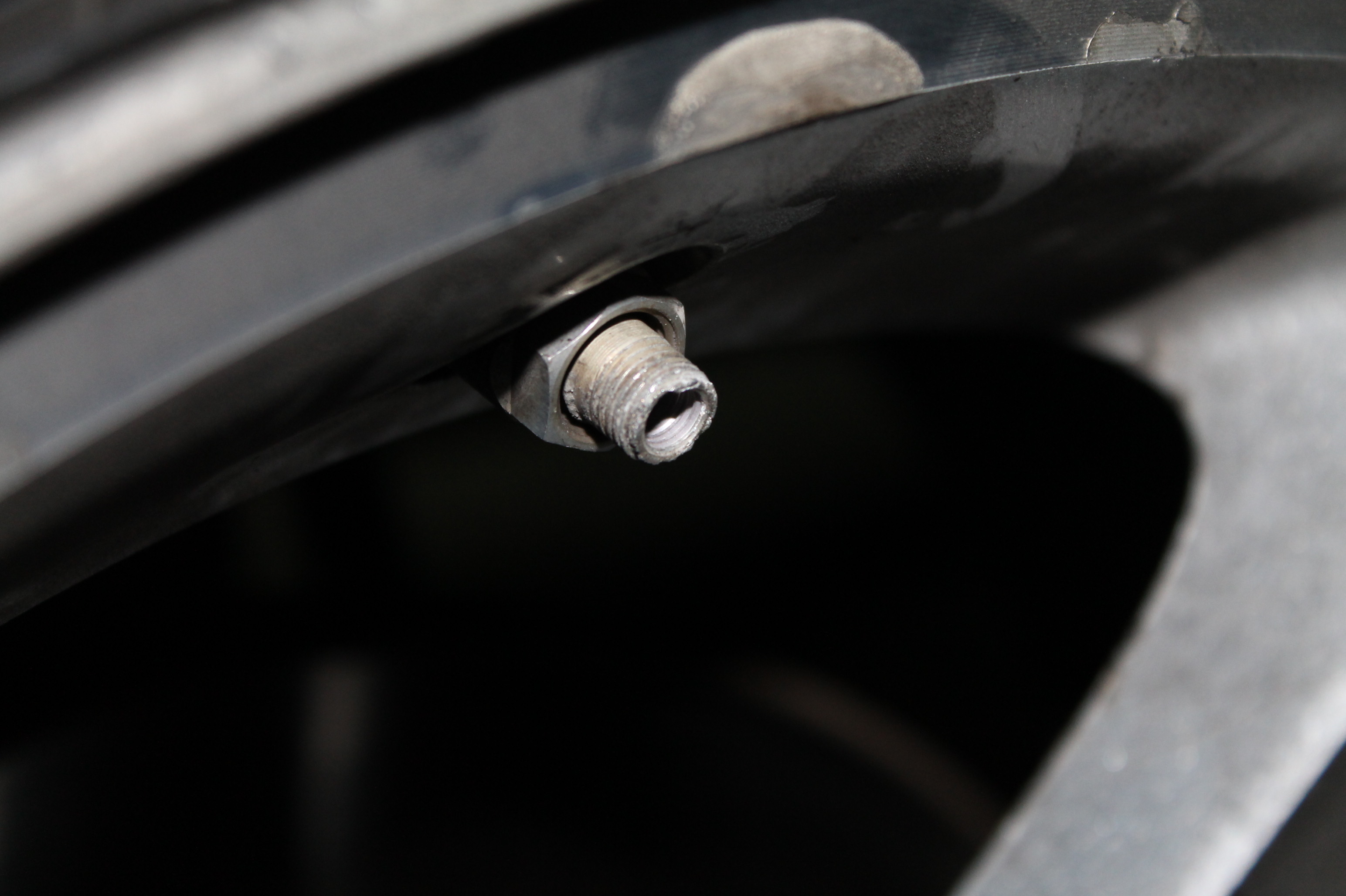

многие уже попали на датчики давления из-за сломанных штоков, хотя сам датчик рабочий - на практике слесари не смогли изготовить дубликат, в итоге датчики летят в помойку...

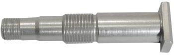

случайно на е-bay наткнулся на ремкомплект
учитывая малые габариты и вес доставка дорого не должна выходить, по хорошему надо список составить и заказать с запасом...
но "может не поставляться в Россию" - может через Украину замутить!?
24 декабря 2012 19:52
Oligarh_Lights,
Нормальный вариант. Интересно что за металл?
24 декабря 2012 19:57
с виду - люминий, а так надо у продавана узнать :dontknow:

датчик разбирается и шток вынимается, кто это нашел-огромное спасибо, я в штаты заказ закинул, у меня такая же фигня, на шиномонтаже клапан заламали. а выточить это увы проблема, там внутри конус по клапан, чуть не тот угол и воздух травит.

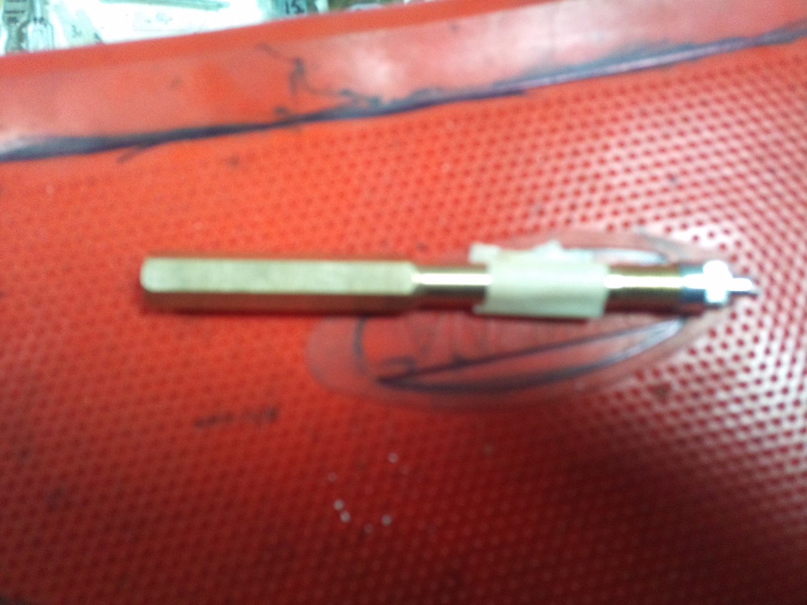

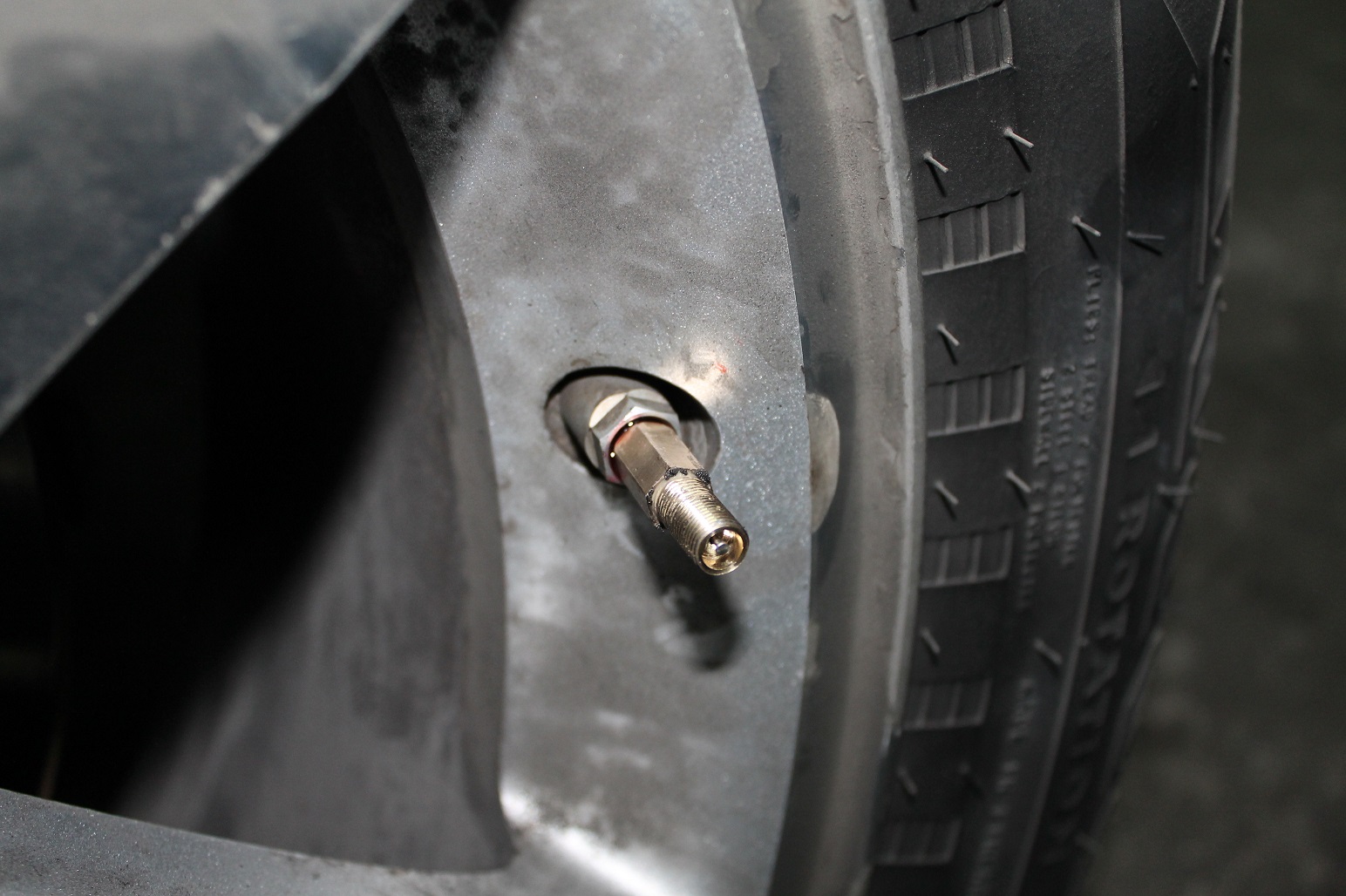

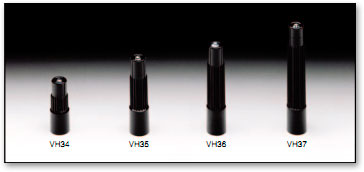

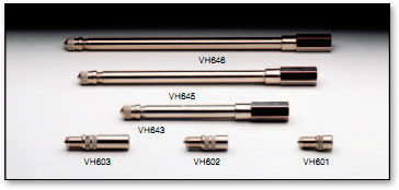

У кого осталась хотя бы часть резьбы на которую накручивается колпачок есть такой вариант лечения прблемы - называется вентиль-удлинитель. Самый маленький удлинитель классно подходит. Сажается на герметик плюс резиновое уплотнение внутри. Узнал случайно на шиномонтажке, когда обломали, поставили такую штучку. В данный момент стоит уже на трёх колёсах. Плюс в том что колесо разбирать не надо и быстро.
металлические
пластмассовые

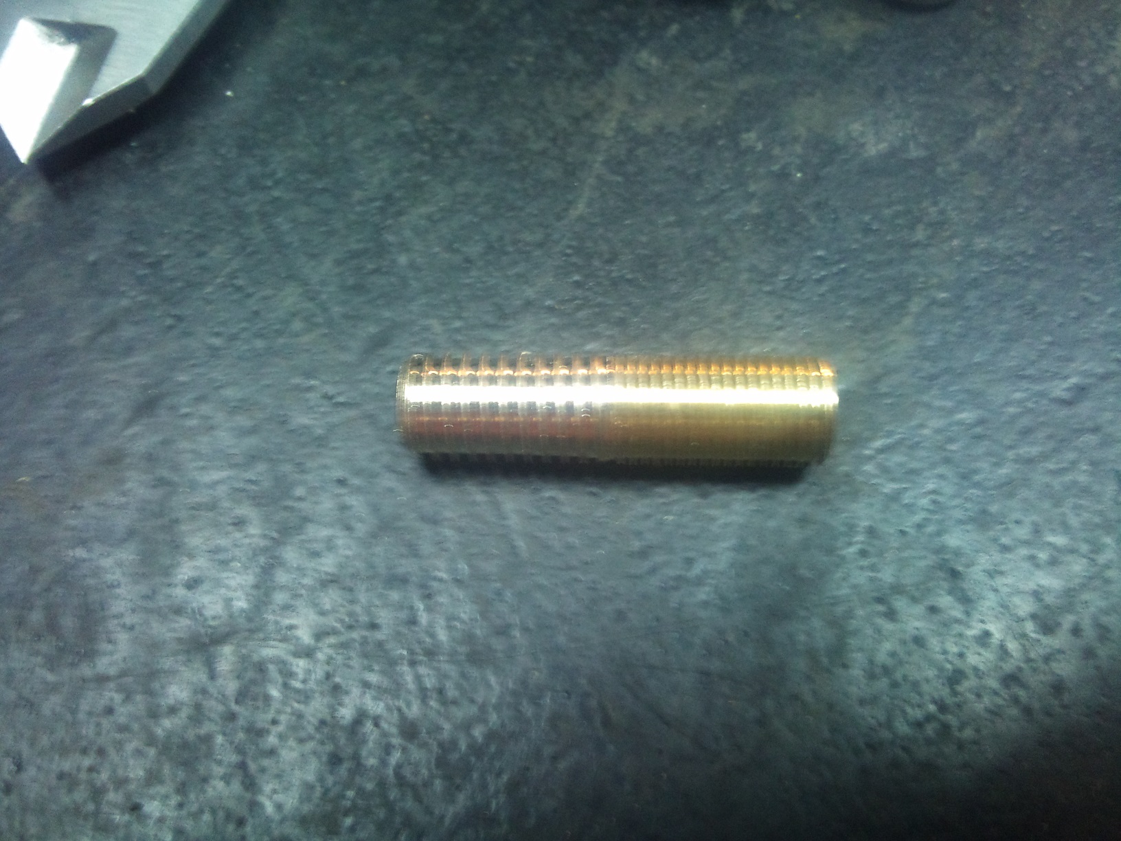

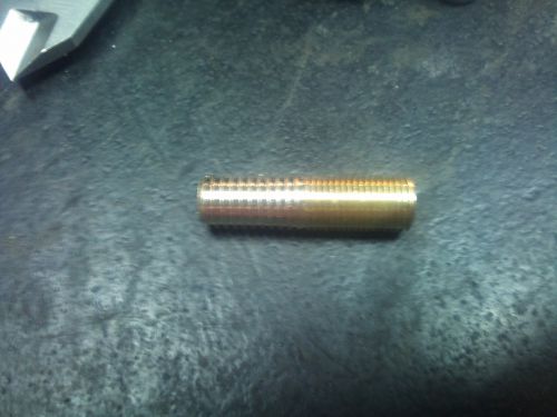

Там не в конусе самая загвоздка а в резьбе. С ней самая основная проблема! я уже писал как переделать поломанный датчик!
My Webpage
вот ссылка
Приличный ценник по сравнению с бюджетным ремонтом за 10рублей

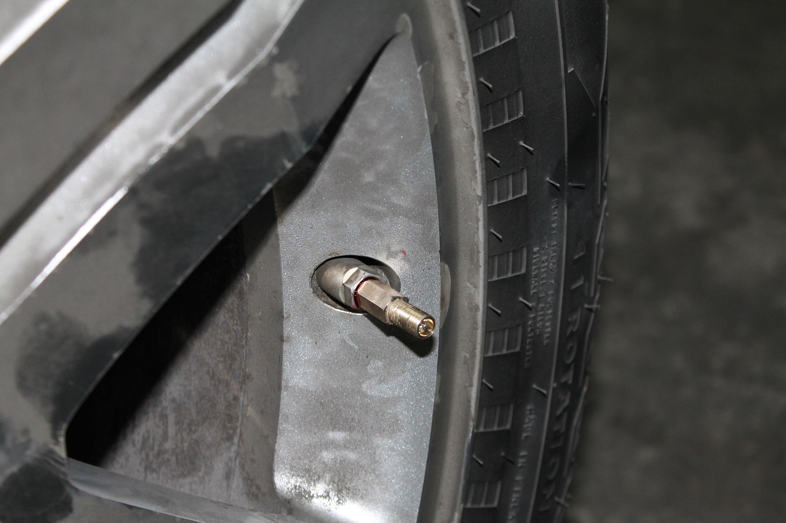

Осторожно!Металические колпачки
а так?

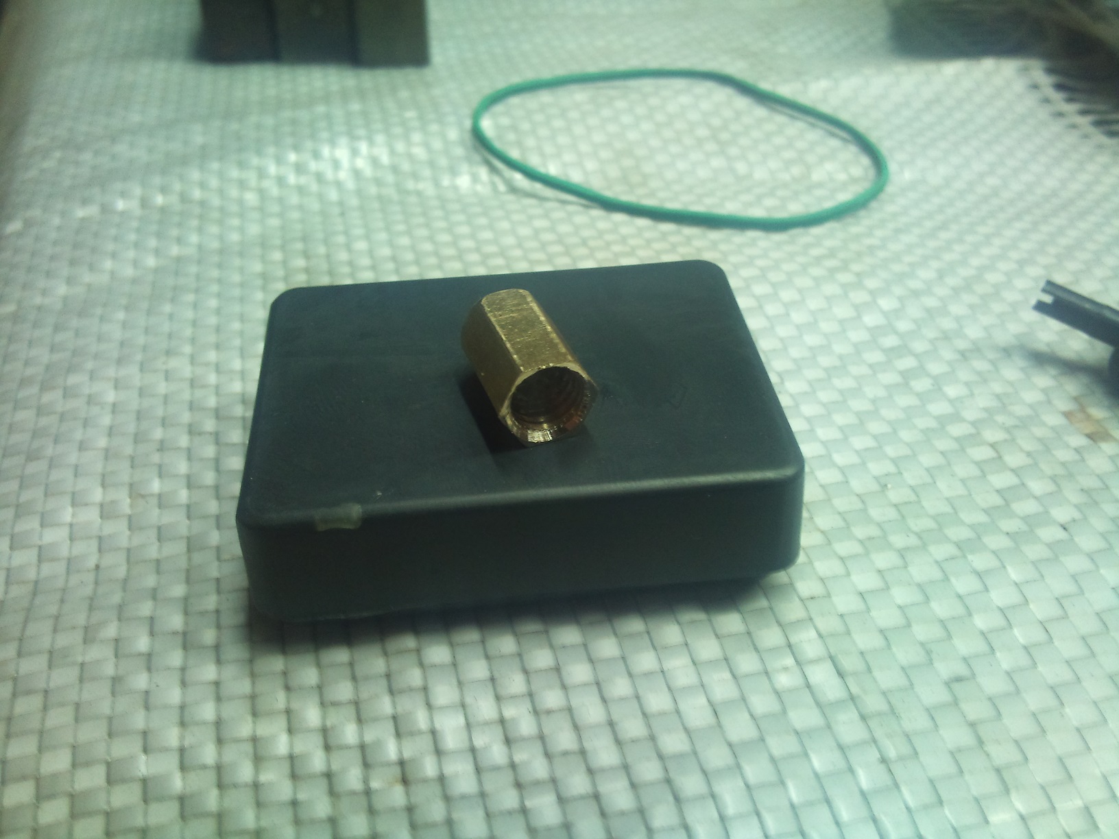

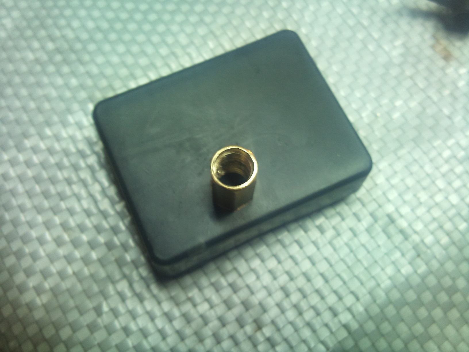

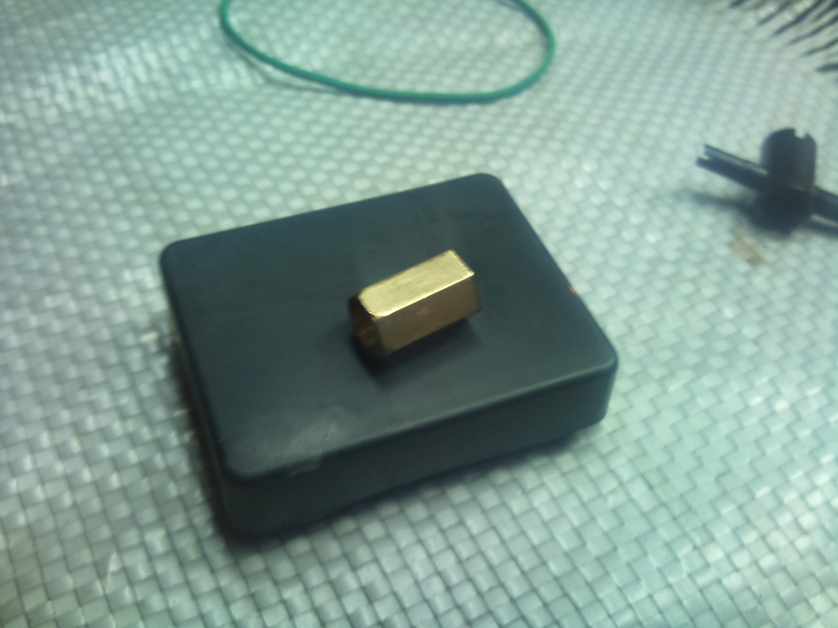

решил такую проблему за 70 рублей и 0,5 пива.
