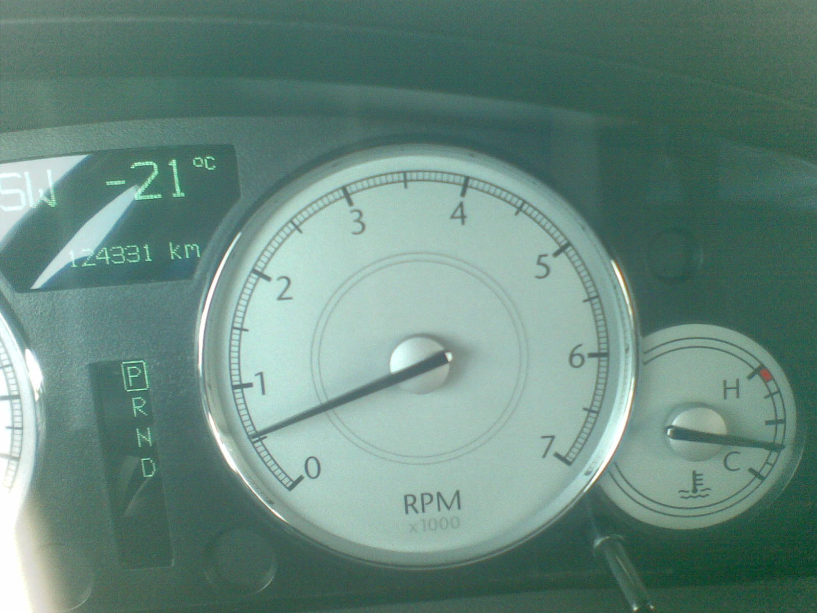

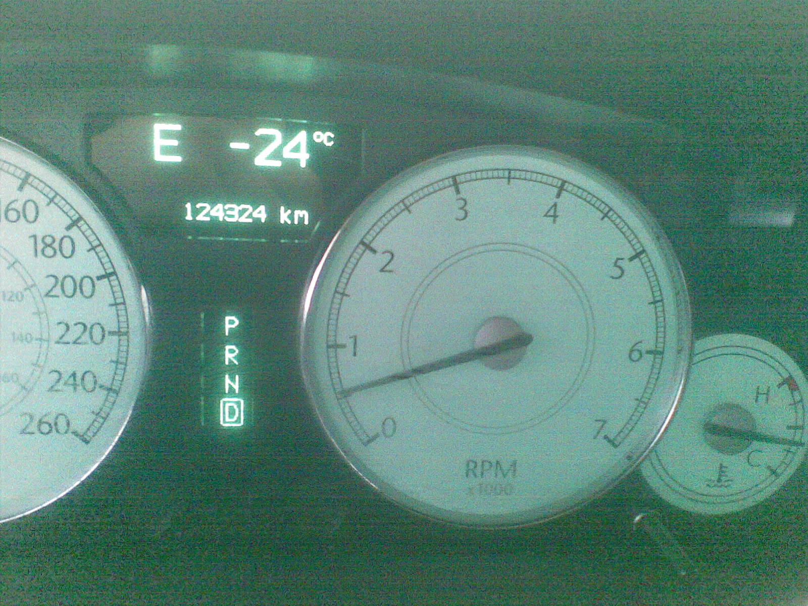

чота мой как колотил на полтыщи при минус двацать три, так и не поднимался ни на Д ни на Р

Так он на 1.5 пару мин молотит. На компе посмотри. На 40 С сбрасывает и работает на 600 оборотах.....
А что ты на этом меню Эвика ездишь? Нажми и держи нажатыми кнопки "нотка" и "компас" на руле, Эвик перейдет в подробный режим. У меня постоянно стоит в положении, где показывается зарядка, скорость, обороты и температура двигателя.

монах,
Ну так у тебя движок прогрет уже, суда по стрелке температуры. Чего ему обороты завышать тогда? :)
смотри выше димс говорил что при минус двацать всё равно больше тыщи должно быть на стоячки...
ДО -20 обороты держит четко 600!
Более - 20 поднимает до 800
инфу берет с компа походу....очень заметно в МО было....
а более 1000 - это прогревочный режим!

монах,
-20 это имелась ввиду температура движка, не за бортом. При 40-45 градусах на движке обороты снижаются ниже 1000.
