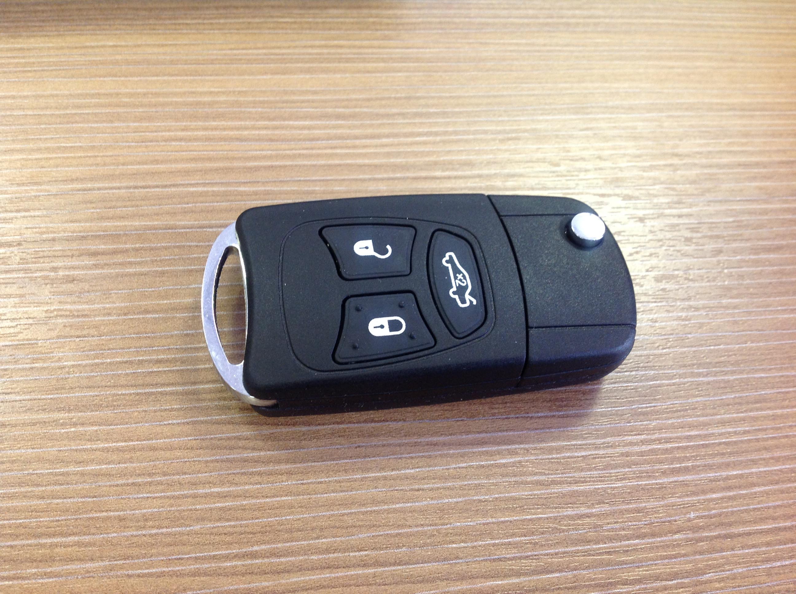

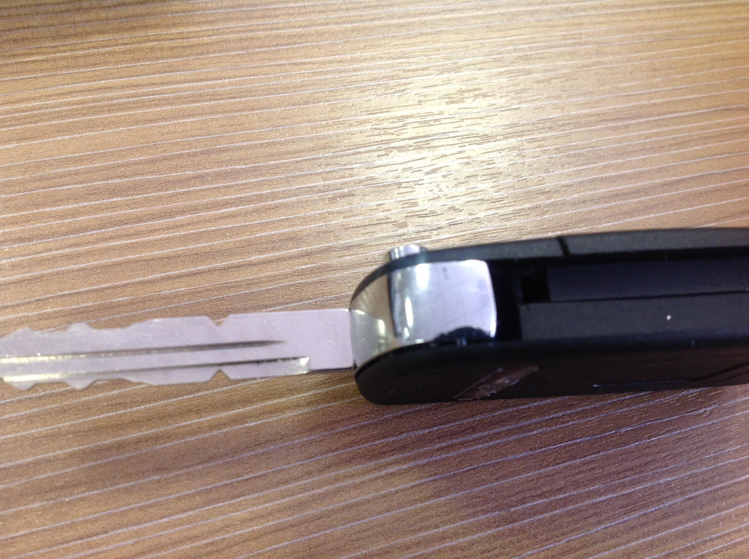

Получил сегодня на почте ключ. Пластик мягче родного, 3 кнопки. Жало больше мм на 5. Пока не определился где точить. Рядом с домом есть лавка, где точат, но там отдавал делать только от гаража ключи....

Мои ключи еще только в Москву приехали (3 мес) у нас в Казани в любом ТЦ есть лавки где ключи-брелки для авто продают, там же точат,
по хорошему ключ укорачивать все же или и так норм?

я не укорачивал и мне так норм :)
Motoneon,
есть сеть ключных этих магазинов "Секундочка" у них оч хорошее оборудование.
если будут говорить, что твой ключ с одной стороны проточат, с другой не могут, т.к. в станке он не проходит, скажи что бы разобрали само жало, там выбить надо тонким предметом шплинт и останется в руке только плоская часть жала.

ну чет запугали сначала, что торчать будет из замка зажигания. вставил родной ключ, так то и он тоже торчит.

а я укоротил на 3-4 мм и все зашибись! все открывает, не торчит.
на таганке точил в мастерской

Съездил в секундочку на 3-м этаже Ереван плазы. Мастер разобрал выкидуху. За 15 мин выточил,а далее мы 30 минут пытались собрать обратно все. В итоге я решил его не мучать и просто собрал, что бы проверить ключ. Всё работает нормально. Только сам механизм выкидывания ключа не работает - пока не понял в каком положении пружинку установить. На работе отвертки нету - буду дома мучить.
я такой же херней страдал )))
там методом тыка минут 10 попробовать в какую сторону ее ставить и все ок

Собрал, всё работает, но та часть корпуса, где жало с пружинкой как-то не плотно прилегало и люфт был. Разобрал. Собрал. Разобрал.....
Взял запчасти со сломанного китайского регистратора и выкрутил из него винт потолще и подлиньше. Закрутив в центре,муки закончились.
