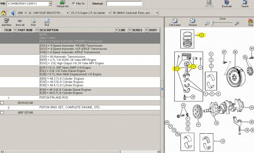

8 декабря 2012 09:20
Zerg34,
что за программка по запчастям?!
8 декабря 2012 09:35
Сообщений: 1760
Цитата: Kirillsun
Clevite Поршень STD, 2,7
отличная фирма !!!входит в концерн Federal-Mogul
так что не сци все ок !!! удачи в сборке !! скоро пламенное сердце твоего коня забьется с новой силой !!!!
обычный электронный каталог PAIS (2009г) по з-ч для авто Dodge , Jeep , Chrysler.
