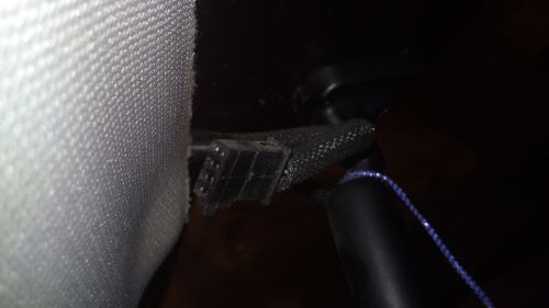

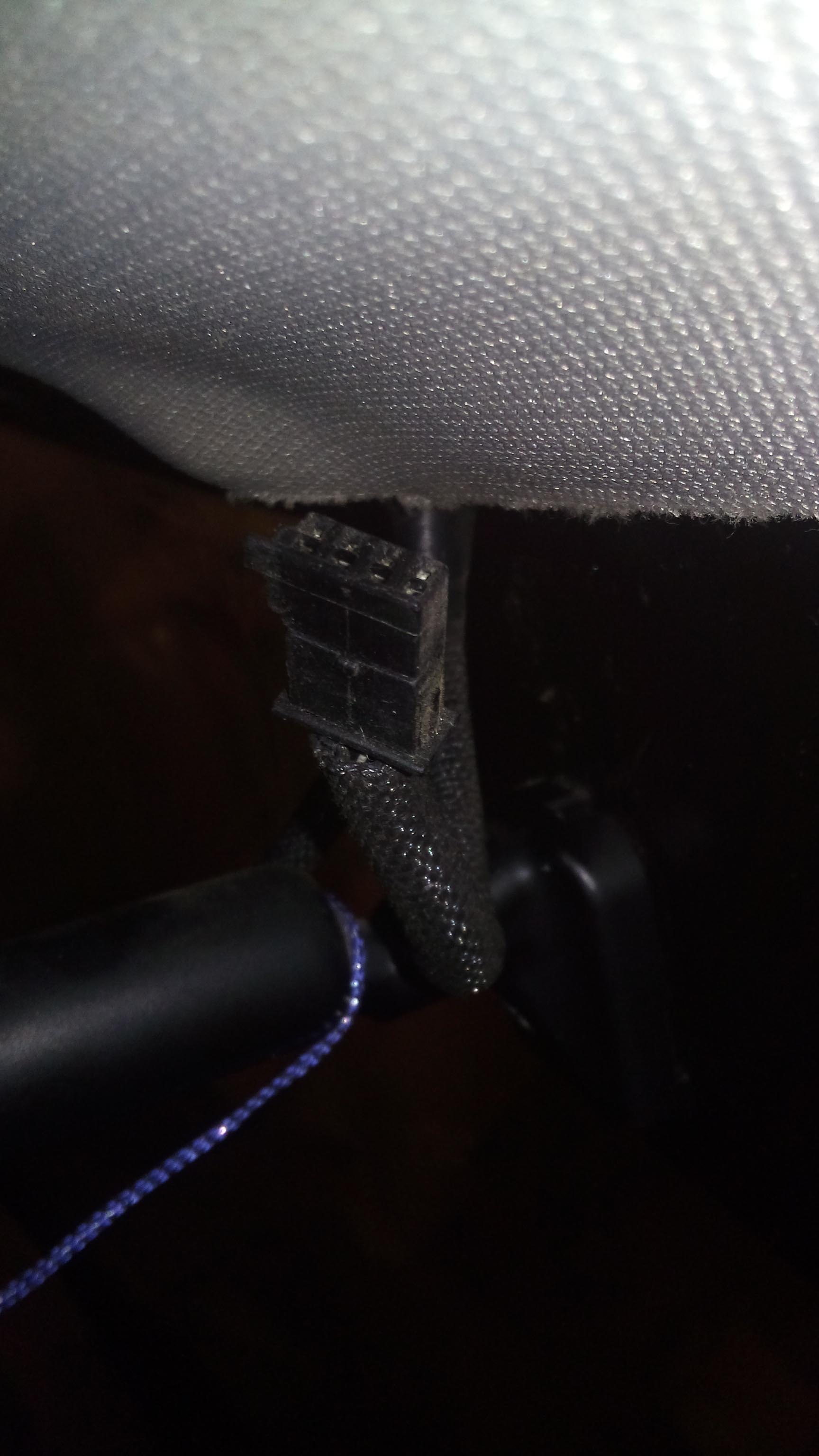

бугемот
12 января 2016 18:40
Сообщений: 1436
Город: Ярославская обл.
Регистрация: 29.04.2011
Цитата: bravo-774
А фото есть,как делал?
Фото не делал. Ничего сложного там нет. Снял разъём зеркала ,прозвонил , паять и нарушать проводку не стал. На провода от регистратора и радар детектора одел клеммы подходящие,чтобы плотно вставали между клеммами и колодкой зеркала с задней стороны разъёма. Дальше провода спрятал под обшивку крыши. Т. е. конструкция получилась разборной.
