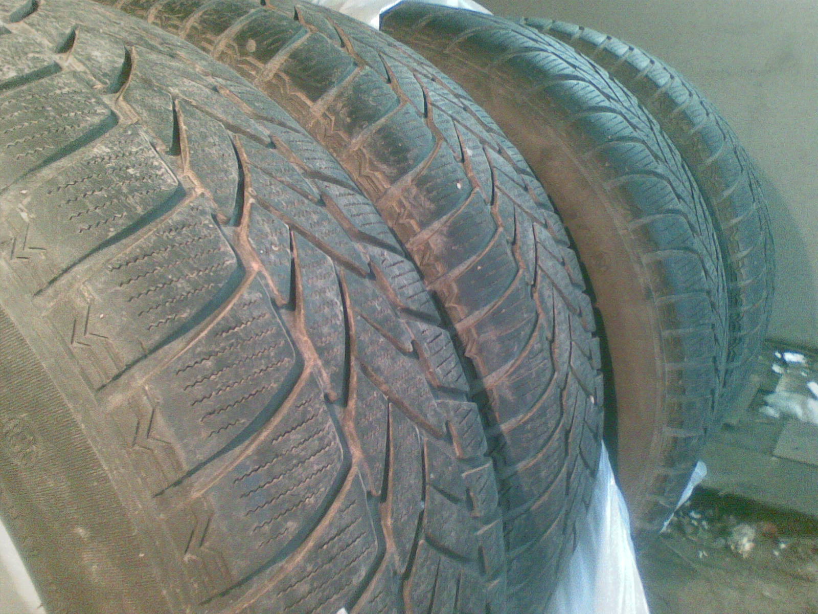

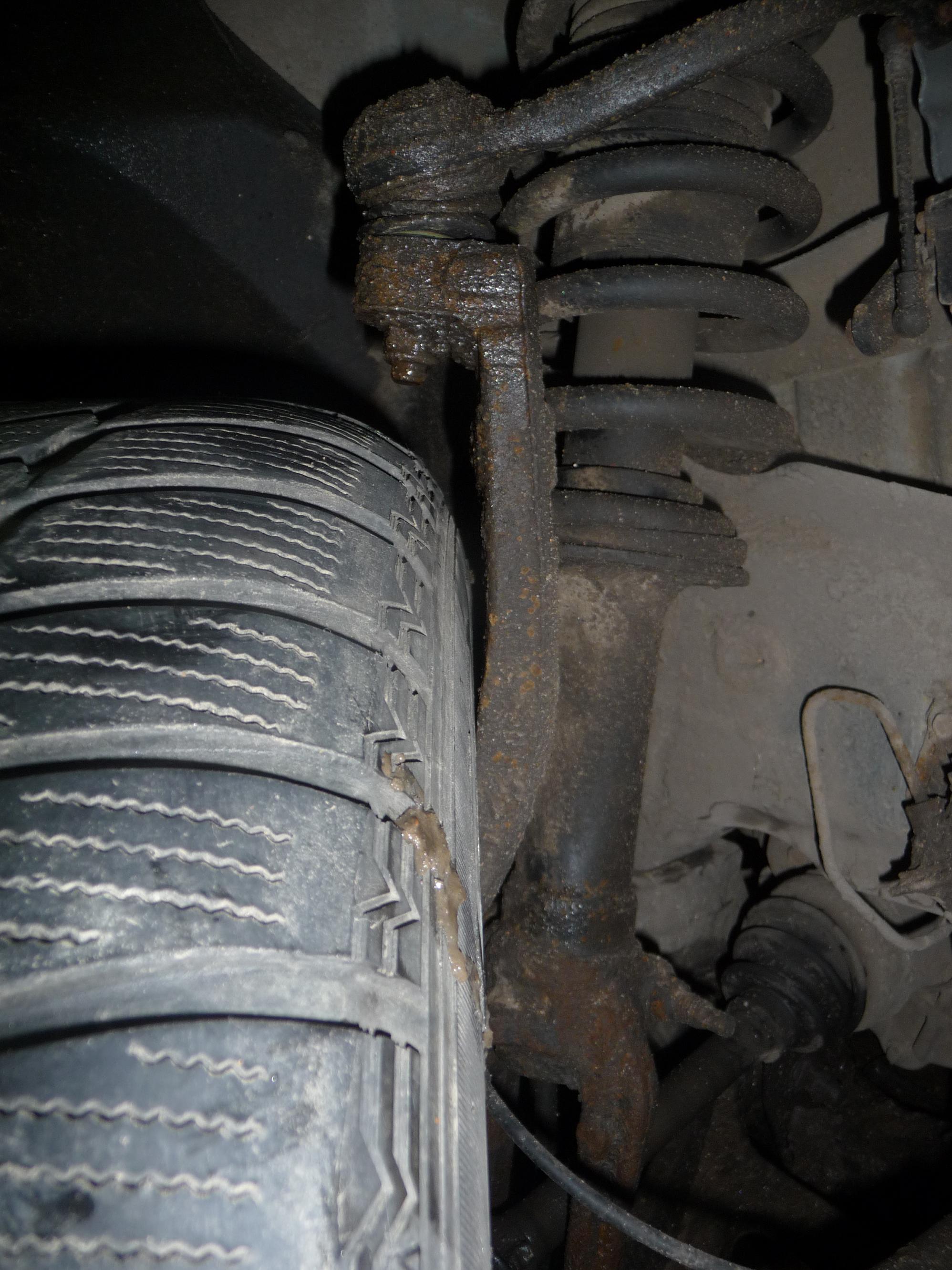

Приехал в шиномонтаж, мастерюга посмотрел на расстояние до рычага при вывернутом колесе (235/60) и сказал, што эта (255/55) не влезет... к томуж надо было ждать с полчаса... развернулся и уехал... так и езжу с резиной в багажнике... в эту или следующую субботу поеду к знакомым, может они как-нибудь воткнут... а пока:
поставил на авиту ру, но чота никто не звонил пока...
поэтому если кому актуально будет можно потележить :

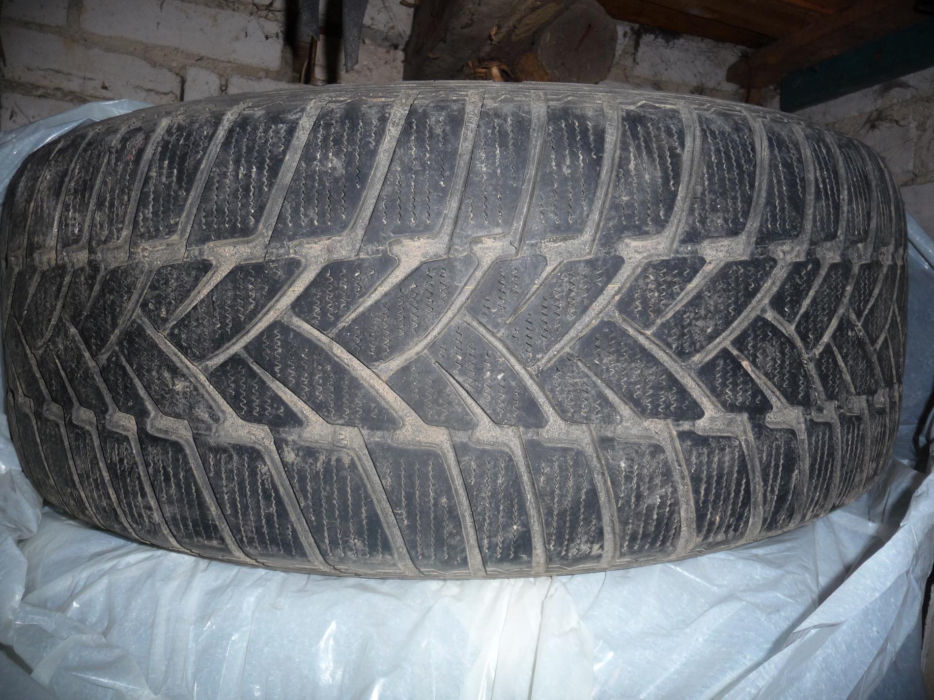

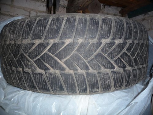

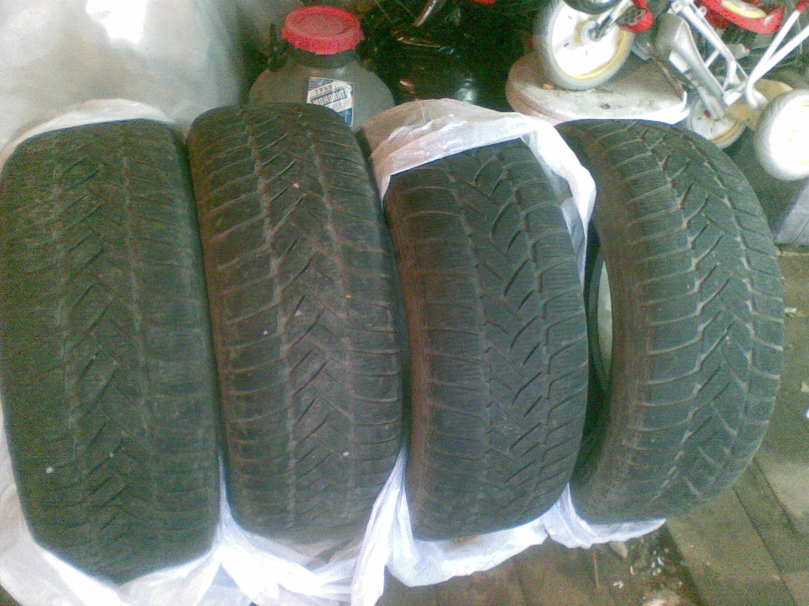

Dunlop Grandtrek WT M3 не шипованая 255 / 55 / 18
Усиленные бочины RunFlat, без ремонтов
при проколе можно проехать до ста км.
Шины в очень хорошем состоянии,
без проколов, грыж, изъеденностей,
равномерный износ,
остаток протектора 5-6мм

если touring awd - встает запросто - сам летнюю в таком размере поставил - вообще без проблем еще и на нештатный вынос диска 24.

хрен ево знает какой там вынос на дисках, я ещё ни разу колёса не снимал...
до рычага, на глазок так, 10-15мм
если 255 шире 235 на 20мм, то по сантиму на каждый борт, но там ещё буквы выпирают...

монах, Если у тебя родные диски то что на фотках, ставь не боись. Ты не один.

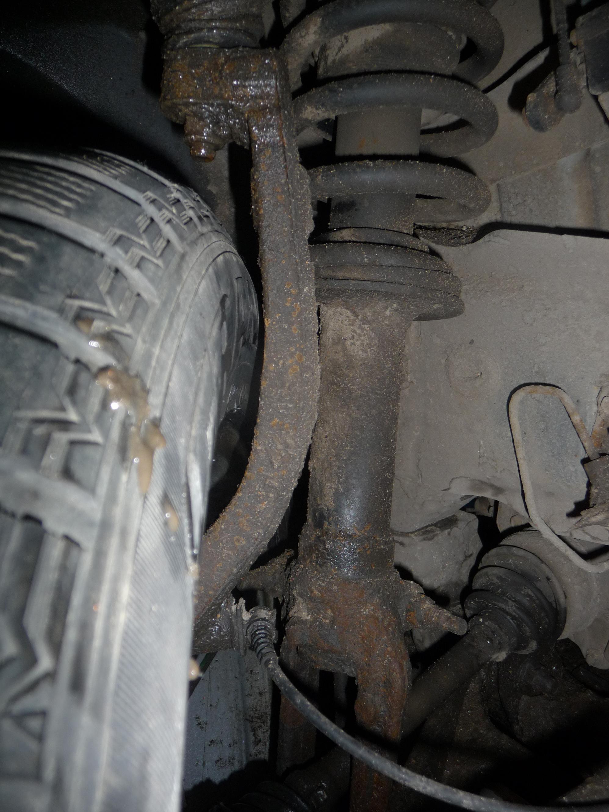

влезли, и место ещё осталось:

Цитата: монах
влезли
ептыть, скока ржи на железках.. эх, соли московские ((
