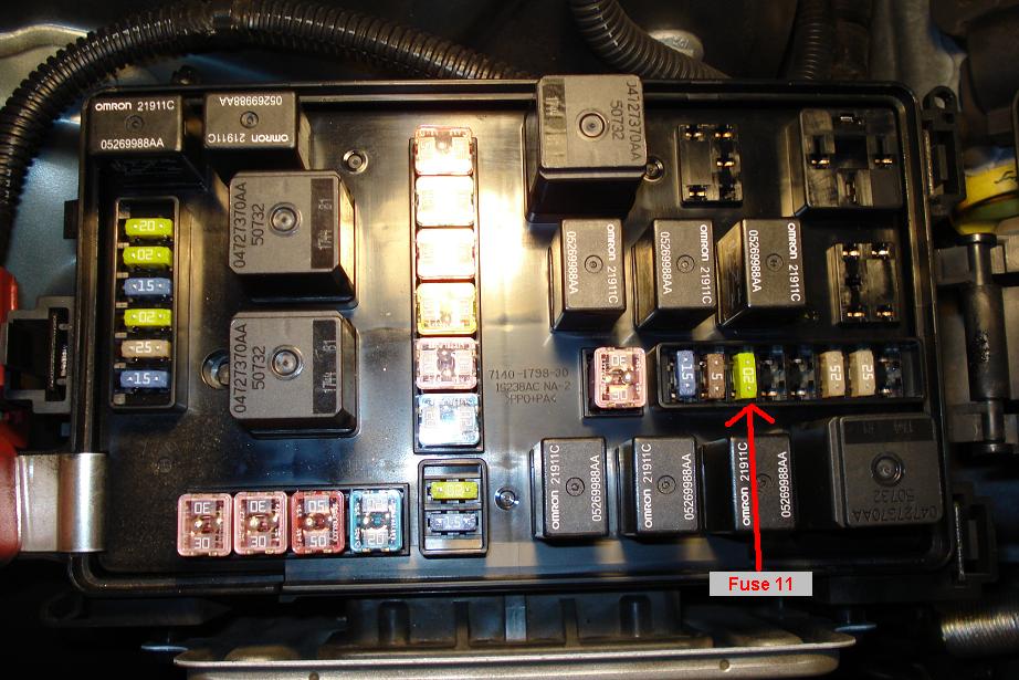

Всем добрый день ,проблемка в смедующем ...отдал на сто машину ,что бы почистить дросельный узел....итог узел чистый а мастера признались что проводили работы на включенном зажигании и теперь у меня много ошибок а удалить они их не могут т,к, их оборудование не читает мой авто ,в других сервисах тоже не могут или просто не хотят ... ошибки вылезли p0129 p0404 p0406 p0113....как убрать их???возможно ли это как то самому????заранее всем спасибо

assonov,
Не надо клемму трогать. Вот этот предохранитель на пять минут вытащи и все

всё сделал ...помогло ....только бы опять не появились ....всем СПАСИБО!!!!
