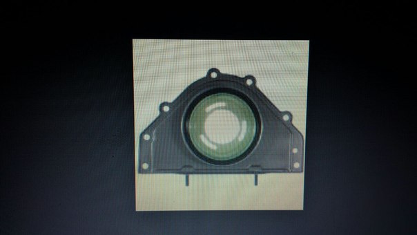

status
30 июля 2014 21:26
Сообщений: 249
Город: Казахстан
Регистрация: 12.07.2013
тоже горе с этим сальником капает капли две за сутки , нормальных мастеров не могу найти( Сальник сам вроде нашел вот гляньте он это или нет?
Есть сомнения... У меня и продавца, а доставка 10 дней 2.7 сша 05год. Задрал я всех с этим сальником уже_)
