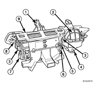

25 ноября 2012 19:38
Михаил, ну не приходилось с такой поломкой на 300 сталкивался.
На других моделях нужно "занырнуть" в панель приборов-примерные места поика отмечены цифрами.
