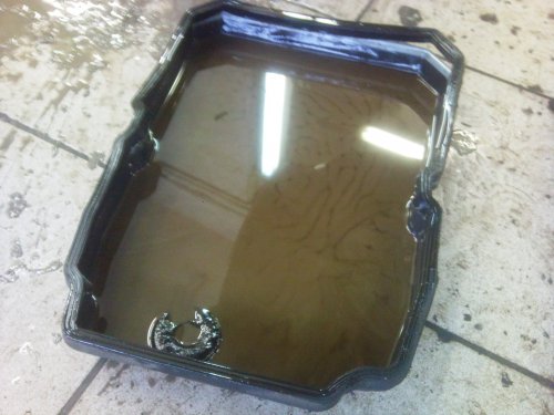

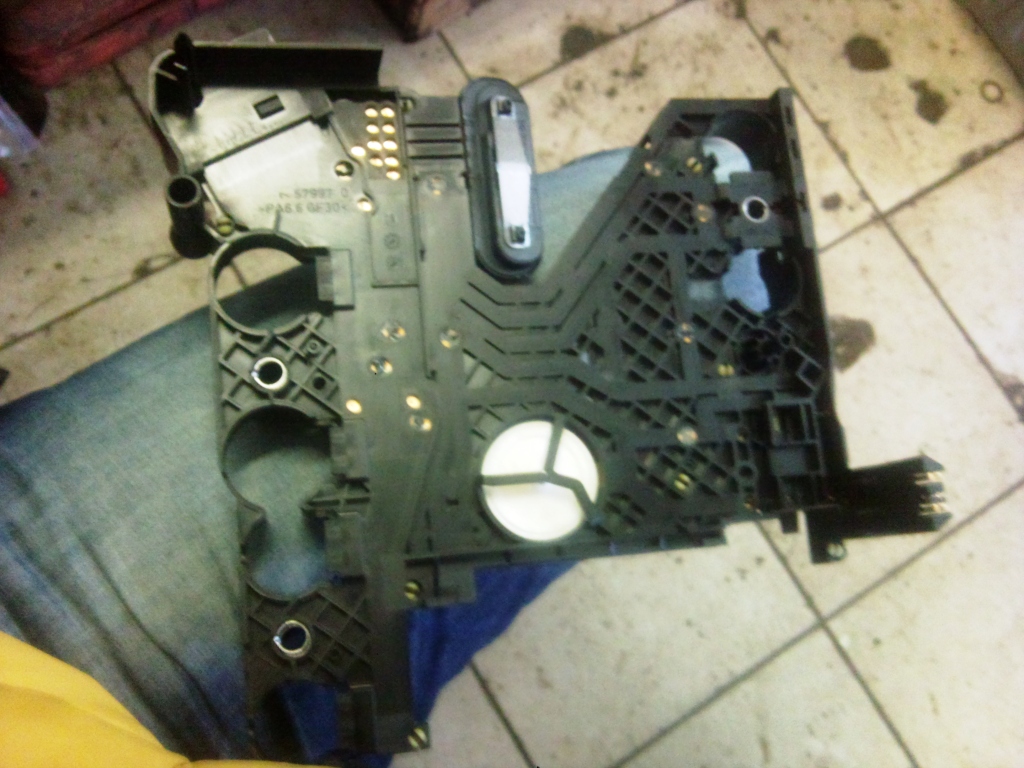

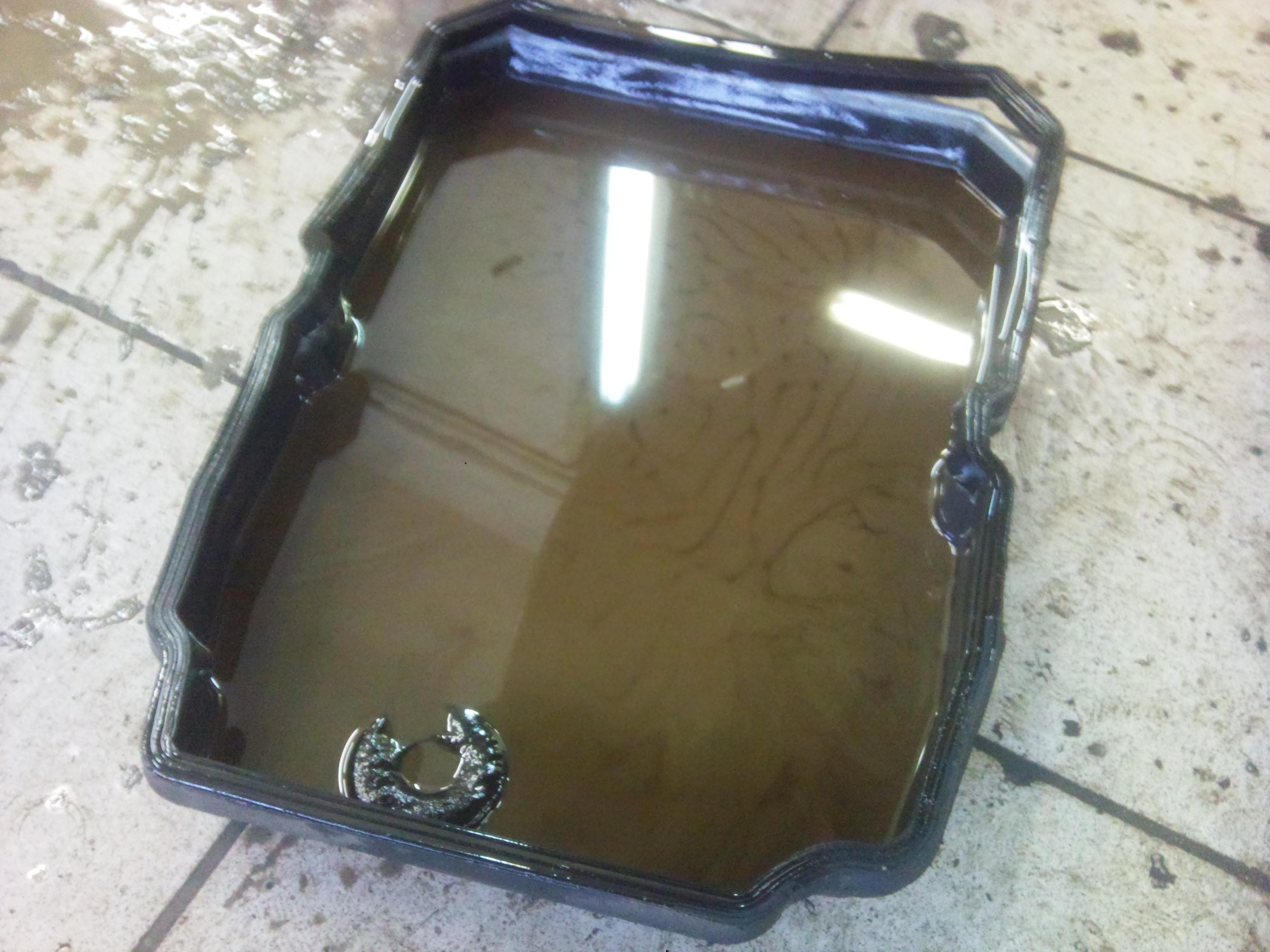

В продолжении темы хочется сказать про болячки которые успел вылечить.
Цитата: Yastreb
3-е и самое главное
Как и говорил Женя 090, вся проблема была в эл.плате (блок соленоидов). К счастью или к сожалению эта плата была в наличии в сервисе. И за какие то 8 часов мне её поменяли дважды :smile:
Самое страшное это то в каком состоянии было масло в коробке. Масло было ужасного цвета. Оно было с водой.
Когда всё собрали и уже хотели выезжать из бокса, то машина просто не тронулась. Местный мозг зашевелился и начал искать что в инете. Опять всё разобрали и выяснили что резинка на одном из соленоида разбухла и порванная. После замены последней все поставили на место. И по сей день все нормально. Соответственно поменяли масло, фильтр и прокладку. Правда фильтр тоже со второго раза поставили (у первого сломали усики).
Теперь я доволен как удав.
Ну и в добавок поменял масло в ДВС и фильтр. Ну и жижу в гидраче.
