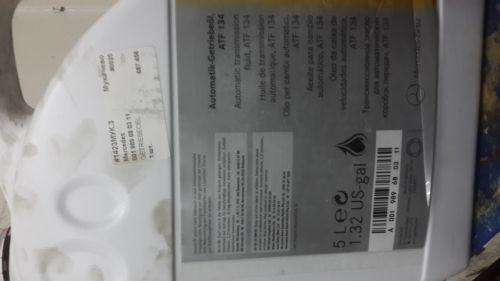

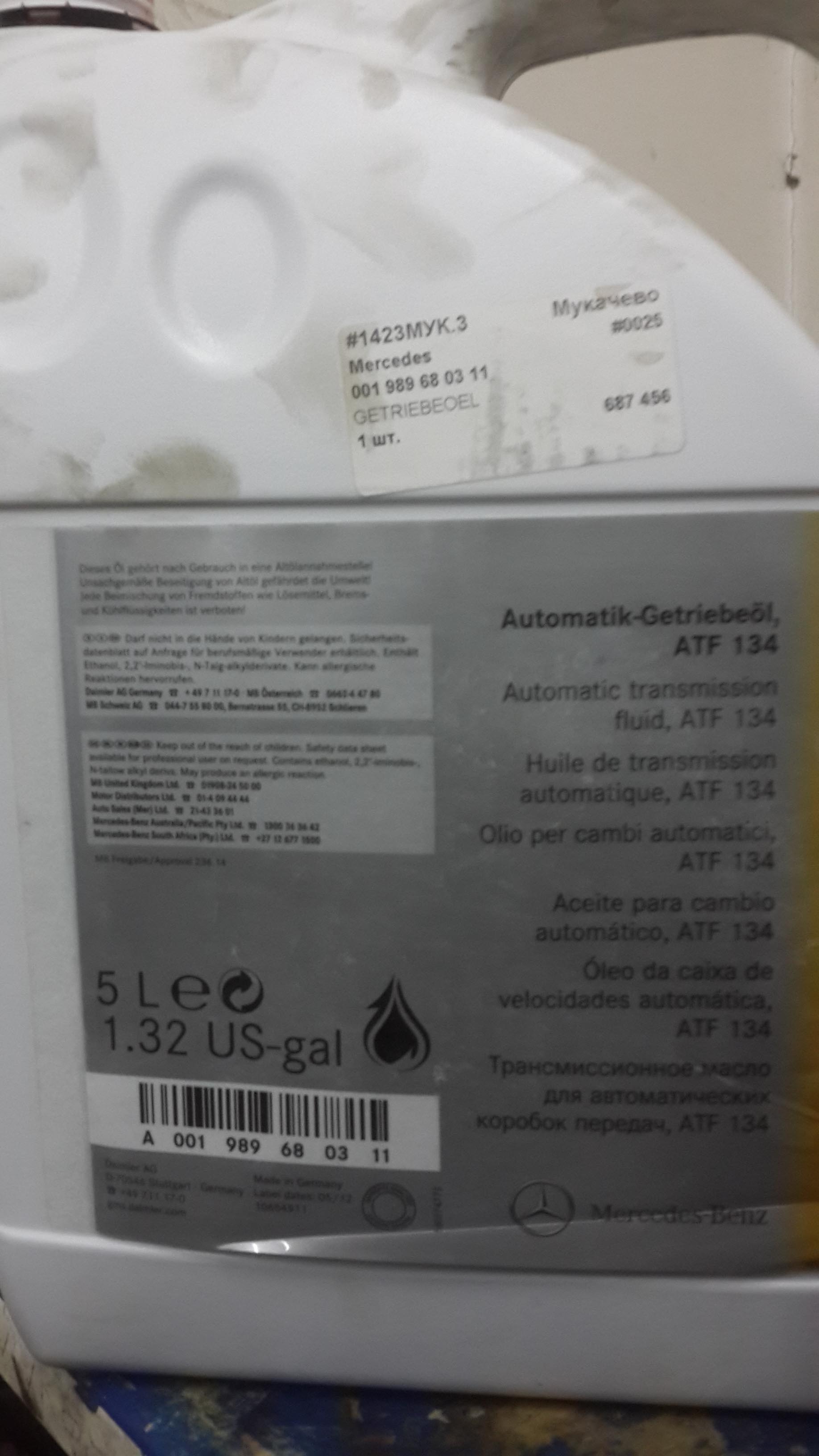

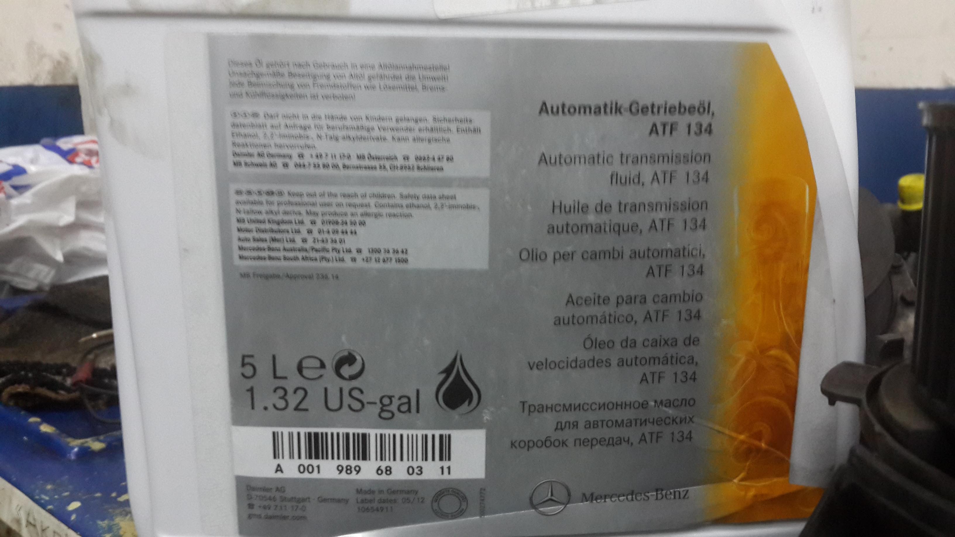

А мне на BoshService залили такое МЕРСОВСКОЕ. Проехал чуть больше 2х тыс.км. Вроде все ОК.

Что то я не вижу цифры +4... что доверия не вызывает, однозначно.

Масло в автоматическую коробку передач Мерседес, каталожный № А0019896803 11 с допуском 236.14 заменяет устаревшие масла с допуском 236.10 и 236.12. Масло в коробку автомат Мерседес с допуском 236.14 совместимо с 236.10 и 236.12, ATF 134 масло для АКПП Мерседес.
Масло ATF 134 с допуском 236.14, А0019896803 10 для автоматических трансмиссий Mercedes Benz на синтетической основе, которое рекомендовано к использованию в АКПП 722.6… и 722.9…, является продуктом первичной заливки на конвейере и для последующего сервисного обслуживания.
5-ступенчатая АКПП Mercedes 722.6 устанавливалась с 1996 года, 7-ступенчатая АКПП 9-й серии Mercedes 722.9 с 2004 года. Эти автоматические коробки передач устанавливаются на Mercedes :
C CLASS, CL, CLC, CLK, E CLASS, G WAGON, ML CLASS, S CLASS, SL, SLK, SLR, SPRINTER, VANEO, VIANO, VITO.
Кузова W202, S 202, W210, S 210, R170, W168, W 163, С208, A208, W220, V220, C215, W203, S203, CL203, R230, W211, S211, C 209, A209, W169, С169, R171, W164, T245, C219, W251, V251, W221, V221, C216, W204, S204, X164, X204 (1995-2011),
CHRYSLER 2004-11, DODGE 2003-11, JAGUAR 1998-2003, JEEP 2002-11, PORSHE 2000-09, SSANGYONG 2000-11
Так что можно не ссать...........наверное ыыы! :xaxa:
