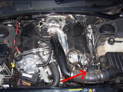

Ребята где фильтр находится, в упор не вижу, визуально поливало от куда то слева двигателя, там где щуп и крышка куда масло заливать
18 ноября 2012 18:13
прям под носом :)
под давлением могло куда угодно брызгать, крышку горловины затяни заодно..

Stringer,
Считайте ключом зажигания ошибки и сфотайте двигатель. Перед фотаньем снять только пластиковую крышку сверху. Это просто.
