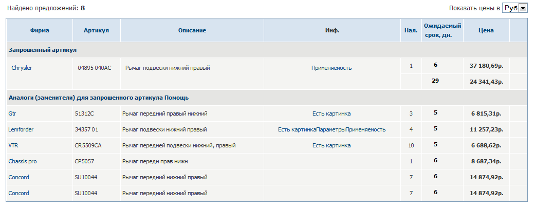

volk-eburg,
слушай.. ты по цене ниче не напутал? такая разница большая.. да и на сайте USA-AUTO он больше 8000..

vistalex,
Нет) сегодня еще и левый заказал за 6650 примерно! Еще один вроде оставался, глянь 3435801

Цитата: volk-eburg
3435801
вот этот у нас 7300.. норм.. а с правым какая то фигня..

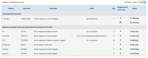

а кто что скажет про эту продукцию? VTR
жесть)
тогда тебе лучше у Максима купить http://www.my300c.ru/forum/topic_11166
Цитата: vistalex
VTR
аля конкорд наверно)
