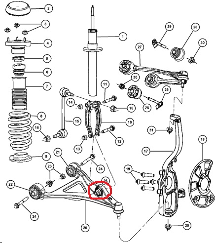

Цитата: Roman L
А удалось ли кому-нибудь найти замену центрального сайлентблока (стоечного) нижнего рычага передней подвески
Ну что удалось найти этот сайлентблок?
Похоже пора менять.

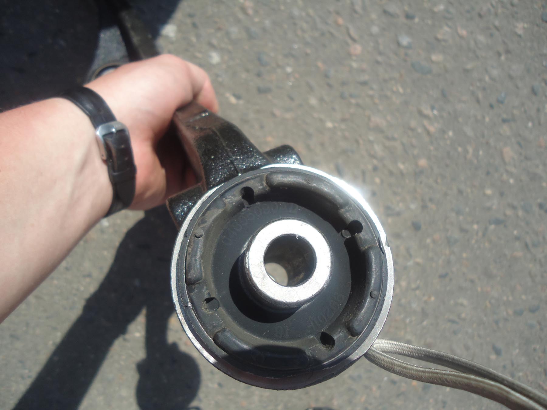

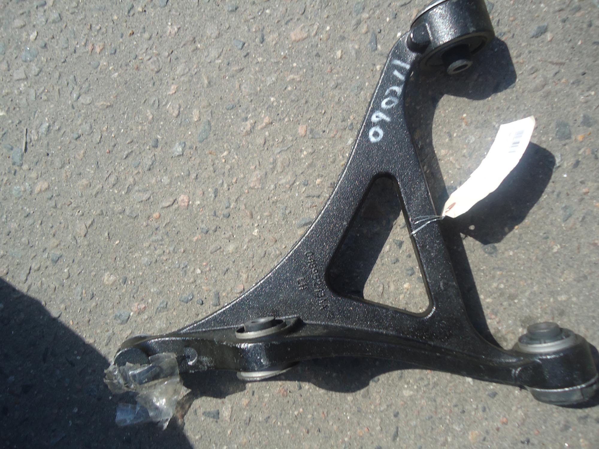

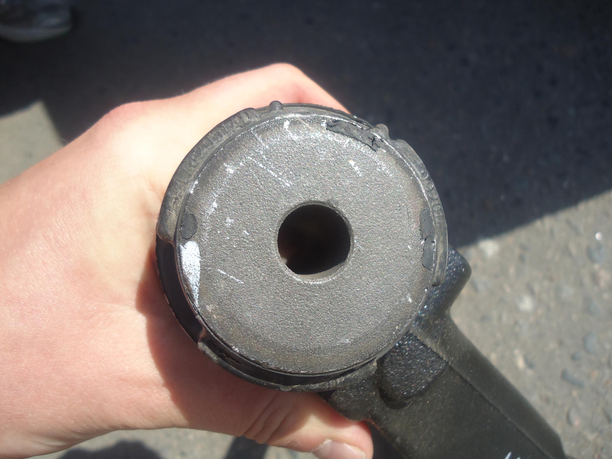

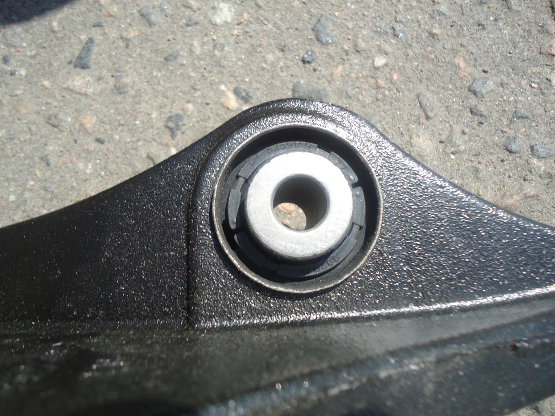

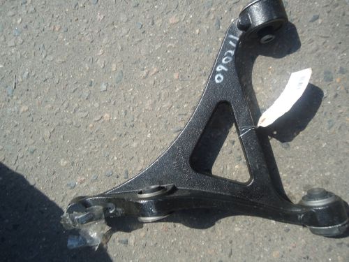

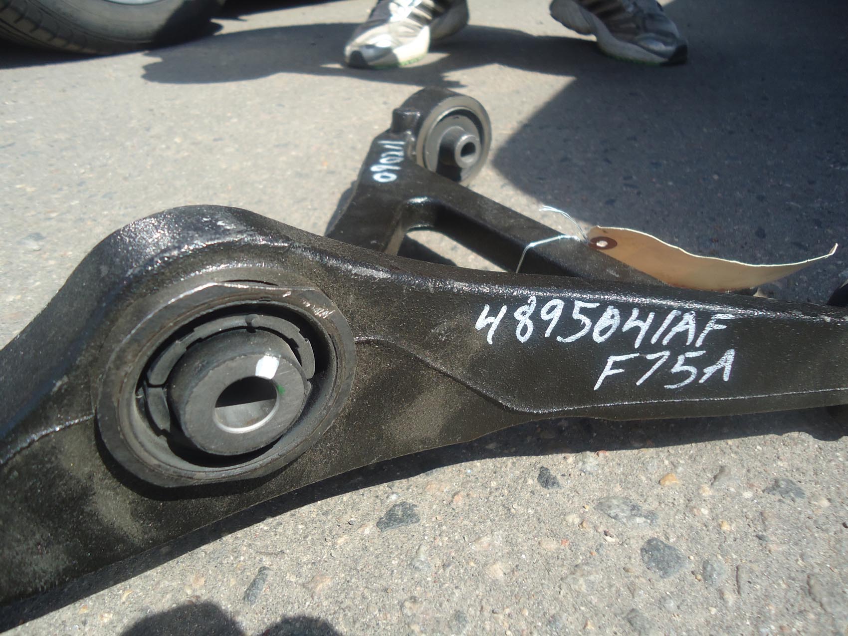

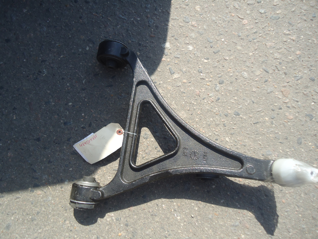

Как и обещал выкладываю фото оригинальных рычагов на AWD
Запчасти в наличии.
8-925-7З8-28-З8
vistalex
17 мая 2013 11:38
Сообщение #95
Сообщений: 1989
Город: ХМАО, Лангепас
Регистрация: 31.05.2011
NN88,
надпись белым, это так и должно быть на новом оригинальном рычаге?
17 мая 2013 12:44
Сообщение #96
vistalex,
Да, должно быть.
Молоко
17 мая 2013 16:53
Сообщение #97
вот тока нафига надо было мои кроссовки фотографировать
17 мая 2013 17:25
Сообщение #98
афффтар просто твою тень фоткал... кросы случайно в кадре оказались! :xaxa:
