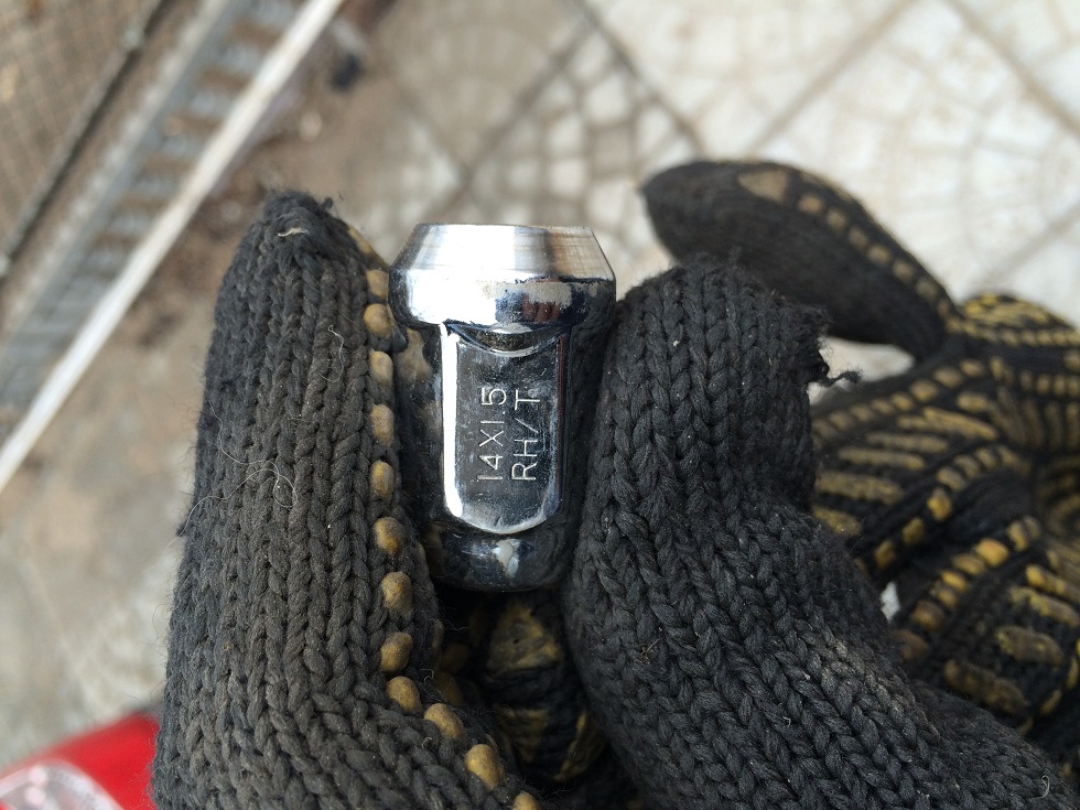

Заменил колёсные гайки. Надеюсь они не повлияют на износ ступицы или тоже усиленный износ ступицы начнётся?

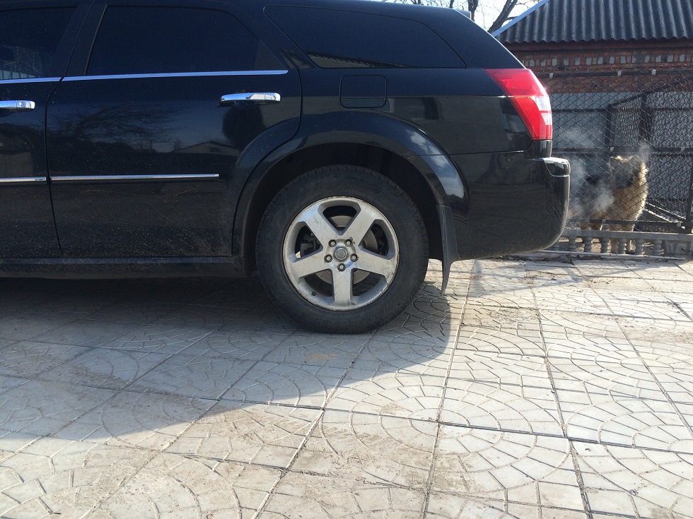

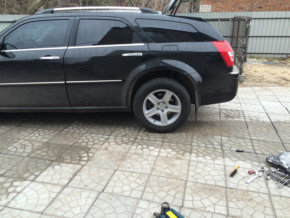

Задок поднят, на очереди передок. Вроде как подобрал пружины, в среду придут, буду пробовать.
27 февраля 2016 16:58
Сообщение #332
w23o90,
Слабо задрано , не по колхозному :declare: 255/80/18 вот это будет охонь
Пружины можно : дешого -из матраца , дорохо -от ж/д вагона

w23o90,
Очень не красиво. Хотя у каждого свой вкус!
Вообще то вот так стоит, наверно после замены колеса не опустилось сразу.

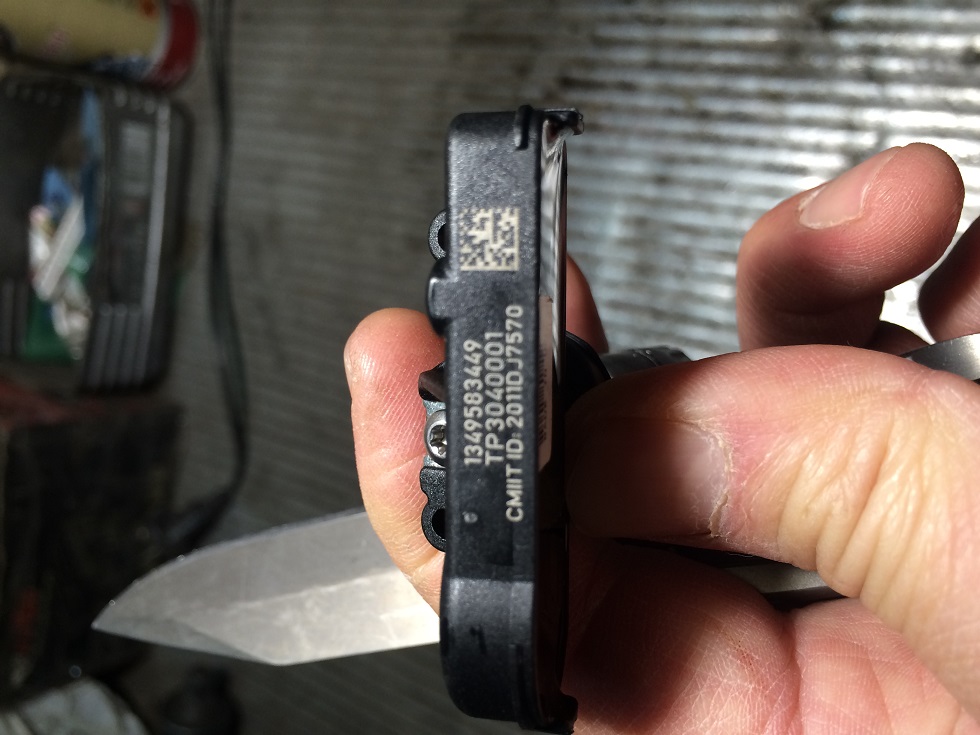

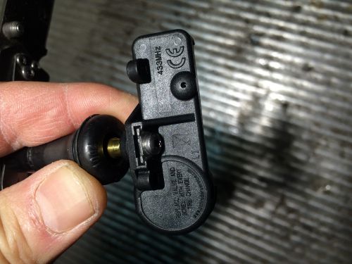

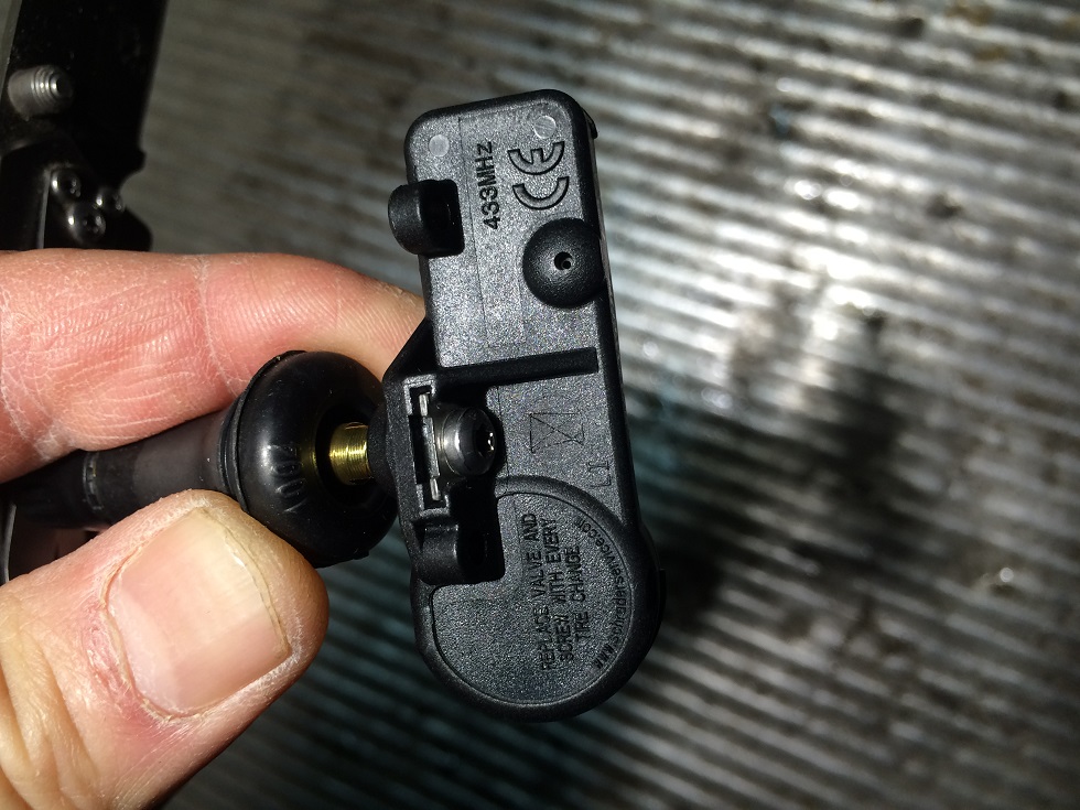

Поставил в новые диски вот такие датчики давления. Машина их НЕ ВИДИТ. Может их надо подвязывать - не знаю.
И не увидит. Эти похожи на датчики от 11+ года, на наших ID 8-мизначный. Очень повезет, если пропишутся, хотя вряд ли.
Бохэннан
27 февраля 2016 21:44
Сообщение #336
Сообщений: 494
Регистрация: 25.10.2014
w23o90,
не, эти датчики на твою старушку не пропишуца, они на более новые машины. я такие на черокезах встречал, у нас не фурычат хоть и 433Мгц

27 февраля 2016 23:15
Сообщение #339
Цитата: w23o90
датчиков не увидел.
1. Это не те датчики.
2. Даже если те, надо прописывать.
3. И то не факт, что заработает, система %банутая.
28 февраля 2016 21:31
Сообщение #340
И не увидит, это новые датчики у них другой протокол передачи данных :smoke:
