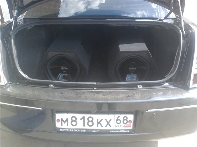

Цитата: jeepkea
Ужас! Приданном инстале смысла в кондере вообще нет! Сколько там метров до усилителя на "+"???
Ужасно поставили его в бок зачем? проще его на саб было прикрутить.
jeepkea
9 июня 2011 09:02
Сообщений: 558
Город: Москва, ВАО
Машина: 300C 3.5 '06
Регистрация: 19.09.2010
Смысл не в неудачном месте крепления, а длине проводов! В таком случае его вообще можно было не ставить
Amur
9 июня 2011 11:08
Сообщений: 207
Машина: 300С 2.7 V6 2006
Регистрация: 29.03.2010
jeepkea,
1. В данном случае конденсатор ставился не из-за длинных проводов, а из-за резкого потребления мощности, чтобы не убивать генератор и всю электрику авто, т.е. если ставить без кондея, то когда саб будет качать напряжение в авто будет просидать, на предыдущем авто так и было и поэтому купил кондей.
2. электронику крепить к сабвуферу)))))))
не стоит, так как:
а) не рекомендуется делять отверстия в корпусе саба.
б) электронике не очень хороши сильные вибрации, они конечно по всему багажнику идут, но на самом сабе вибрация в разы сильнее
