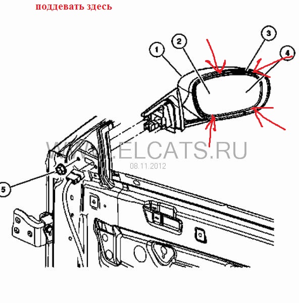

подскажите как снять стеклышко окуратно с корпуса какие есть там застешки авто крайслер 300с америкос не складные зеркала . зарание спасибо .
8 ноября 2012 22:31
Сообщений: 1346
Там в середине защелки надо аккуратно поддевать пластиковой отверткой и оно выскочит (между зеркалом и самим корпусом)
