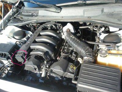

Заменил свечу и катушку в первом цилиндре.
Проблемка не исчезла. 0301 больше не появлялся.
Плюс появился и пропал чек 0660. Что-то связанное с неисправностью в цепи клапана геометрии в коллекторе...
Что за клапан? Кого-чего менять???

Цитата: Shastry
Что за клапан?
он на левой крышке клапанов (спереди)

dims
19 ноября 2012 09:59
Сообщений: 2226
Город: Новый Уренгой
Регистрация: 21.01.2010
Shastry,
ошибся, не на крышке а над крышкой (короче я его обвел красным)
19 ноября 2012 10:04
dims,
Спасибо, надо контакты глянуть...
