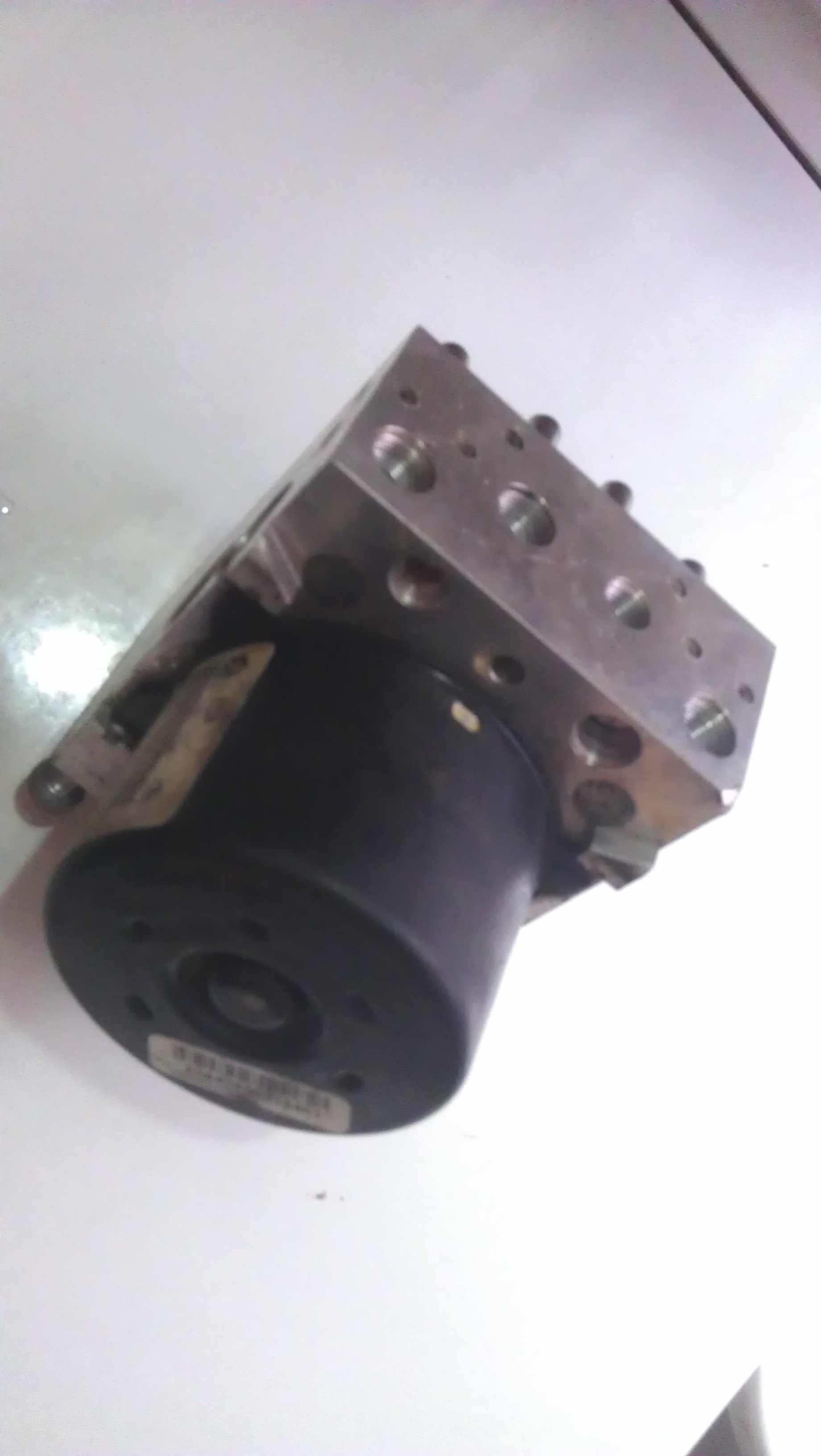

Стал гореть на приборке значек .Приехал на СТО,приговорили черный моторчик ,который встроен в блок АВS,там где прикручиваются тормозные трубки. Куплю отдельно или в сборе.Не знаю есть разница или нет ,но мне надо на 2,7 америкос.

Сам моторчик или мозги АВS ?

Черная штуковина ,вставляется в коробку ,в которую вкручиваются шесть тормозных трубок сверху. Рядом с бачком омывателя.Надо на америку ,шесть трубок прикручиваются сверху. У близких европа ,четыре трубки сверху ,две с боку, сказали даже если трубки загнуть всеравно не пойдет.

Нужен сам черный моторчик моторчик , как я понял труба не только щеткам но и якорю и ротору . Его уже ремонтировали ,до меня .Смотрели с европы сказали разные.

у меня есть моторчик. но сверху 4 трубки и 2 сбоку
фото вставить не получается

Я мастеру давал севропы (4 трубки сверху 2 с боку ) блок в сборе даже с кеплением . Через два дня он сказал ,что блок в сборе не подходит ,даже если подогнуть трубки и моторчики разные .Я и сам видел, что крепления моторчика другое.

у меня на америке 2,7 стоит такой как на моей фото

как я понимаю, системы безопасности прописывать не надо. Они самодиагностируются и либо работают либо нет. Откуда трубки выходят, не суть важно. Главное чтобы направление движения жидкости правильное было. У меня 5.7 америкос, блок абс выглядит идентично.
Помню еще когда на тазе 2109 ездил, ставил от скорпио блок абс. Товарищ делал. Работало не супер, я вообще не понимаю почему но работало.Так что присрать можно, лишь бы мастер с руками был и понимал че делает и как что работает.
Ты вообще уверен что это косяк блока абс? Может просто датчик тупит, или в говне каком магнитная херня на ступице? У меня сейчас есть такая проблема, я сломал крепление датчика и он переодически мозги делает. Машина считает что есть пробуксовка и начинает притормаживать колесо и сбрасывать обороты. Пару раз оттормаживаюсь, вызывая ошибку абс и еде дальше нормально. Правда без абс.

Разбит пластмассовый корпус, куда пучок проводов подходит.
Старкан АБС не видит, чек горит на панели.))
Хочу весь блок АБС поменять.
Вся и причина.)

не все блоки взаимо заменяемы. я менял не подошел, пришлось разбитый востанавливать

sigal2000dima,понятно что не все взаимозамеяняемые. По характеристикам подбирать надо. Я имел ввиду что форма блока не так уж и важна.

Все.На СТО сказали привезут моторчик б/у за девять руб .Всем кто хотел помочь ,огромное спасибо ! Очень приятно.
