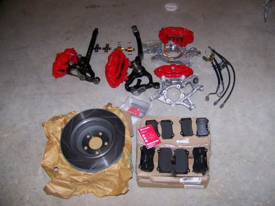

Нужно все: диски, суппорта, шланги, гтц , вакуумник и так далее.
Короче, полный комплект с рабочей машины.

nam,
А ставить на какую машину предполагается?
Если не на СРТ, то придется ведь менять кулаки. Плюс диски колесные срт. Главный цилиндр и вакуумник старые остаются вроде.
ТЫНЦ
Здесь только с разбора если найти. Новый набор надо везти
