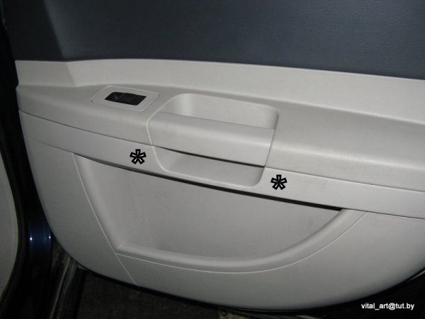

Vital_art
3 декабря 2009 14:22
Сообщение #52
Цитата: Dima_P
Снимаем обшивку дверей, снимаем моторчик привода стеклоподъемника, снимаем и чистим щетки (скорее всего одна из них залипает), смазываем все это, собираем обратно, и ВСЁ!!!
Не прошло и пол года, занялся я этим вопросиком... Вобщем-то все как и предсказывал Dima_P, тупо залипают щетки моторчика (походу чаще пользоваться нужно задними стеклоподъемниками.
Но нашел экстренный и самый бюджетный вариант после того как поленился снимать обшивку со второй двери (наверняка не самый лучший, но мот кому будет полезно).
Вооружившись инструментом "кулак", производим несколько НЕЖНЫХ ударов в точки показанные на фотке, и о ЧУДО заработало (наверняка не на долго).
wink2

PAMA
3 декабря 2009 14:49
Сообщение #53
Эта пять rofl rofl rofl laugh3
