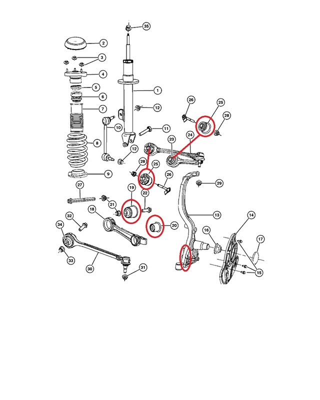

Давайте ещё раз по рисунку:
На рычаг 30 идёт деталь К......
На рычаг 18 идёт с одной стороны К .... и с другой К........
И про интернет магазин расскажите - как и что. И если можно - почём эти сайлентблоки вам достались с доставкой?
На рычаг №30 идёт деталь №20 К......
На рычаг №18 идёт с одной стороны №34 К .... и с другой №19 К........
sigal2000dima
22 октября 2012 21:46
Сообщений: 1249
Машина: Chrysler
Регистрация: 6.10.2011
25- К200198
34,19 - К200199
20 - К200200
отдельно шаровая - K80996
