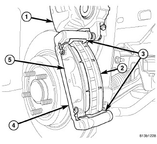

Максим:
здесь под цифрой один указан откинутый СУПОРТ. он откидывается при замене колодок. указано под цифрой 2 и 5 (наружная и внутр. колодка)
цифрой 2 указаны болты скобы супорта которые ты имел ввиду. при замене колодок не откручиваются. только при замене дисков.
