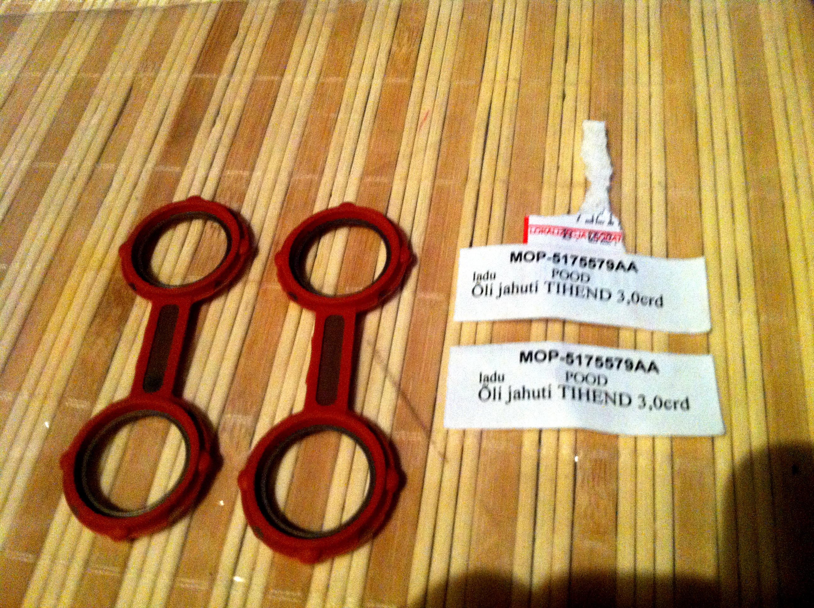

Ну что, господа. Забрал сегодня своего коня назад.
Вердикт - прогорела резинка теплообменника между первым и вторым блоком. :smiles:
Поиски, плюс устранение заняло 2.5 дня (отдал в пятницу, забрал сегодня после обеда.)

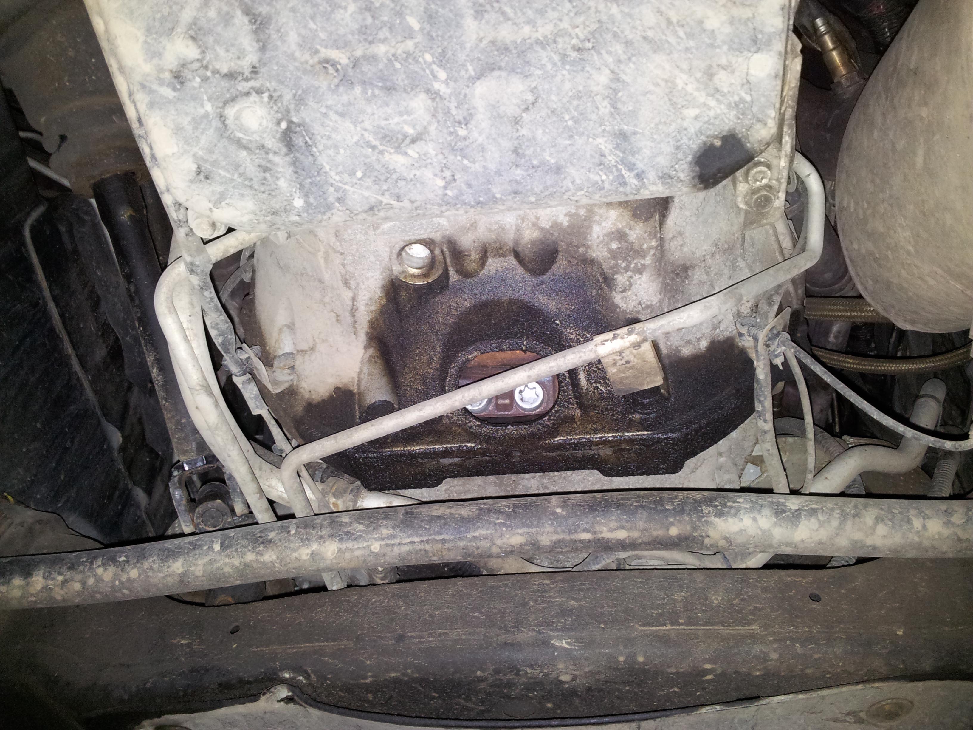

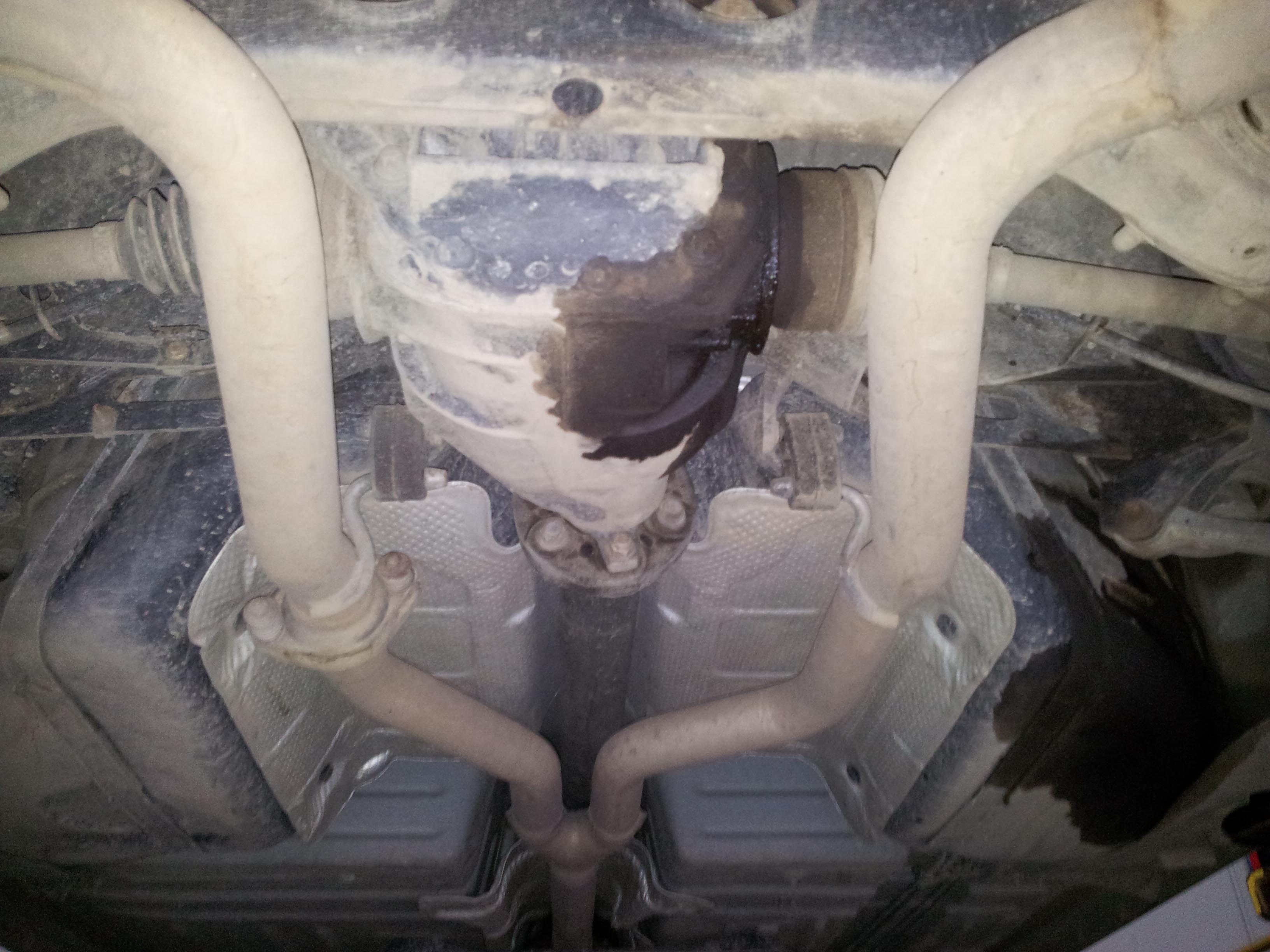

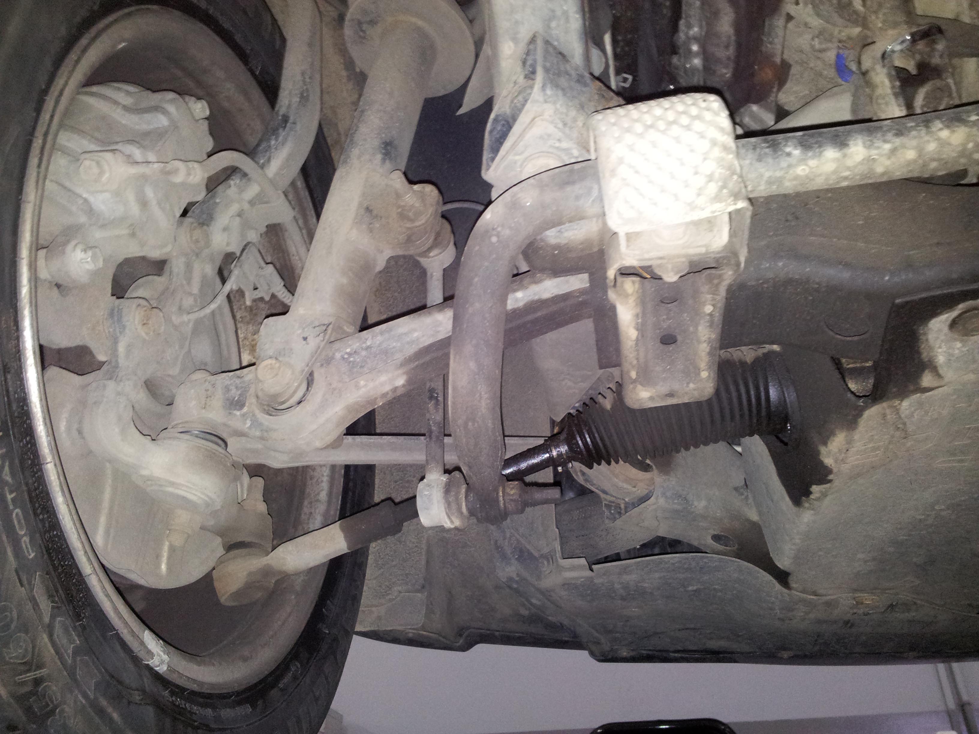

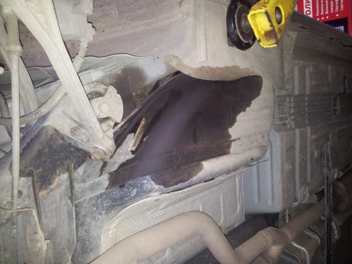

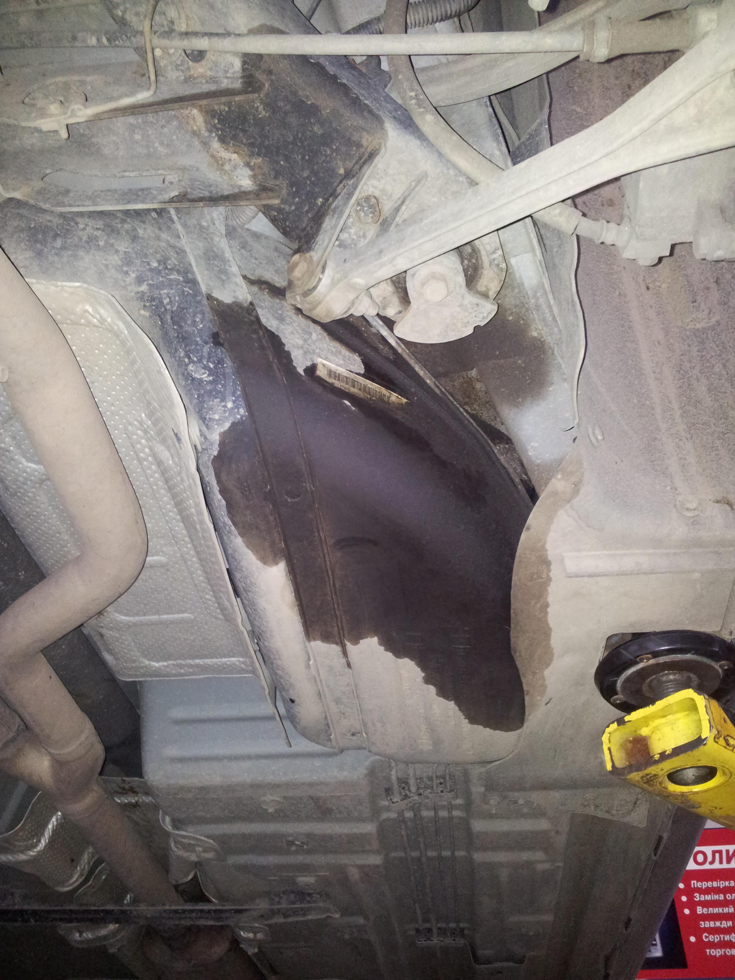

Всем привет! Дабы не создавать похожую тему решил написать сюда. Есть Крайслер 300С ЦРД. Висел на подьемнике. Пофотал днище машины. Видно подтеки масляные. Может ктонить из понимающих даст диагноз, что нужно поменять и купить, дабы все было чисто и гладко. Может и у вас такое было? Просто я не мастер, и в этом не сильно понимаю, а толковых ребят у меня в городе мало.
Буду рад вашим советам.

Ну тут все просто.
Течь мотора- смотри приходящий патрубок турбины.
Течь редуктора- мертвый сальник полуоси+ забитый сапун.
Течь топливного бака- где-то дырка.
Еще рейка сопливая (если снять пыльник рулевой тяги, будет лужа).
На безрыбье и рак рыба...
+79167668471

Ondrash,
Подтек масла в раёне движка вижу. А ещё дальше подтёк есть? в раёне коробки?
У меня было так, что масло было и на рейке и дальше в глубь, на коробке.
Дело всё в том что сверху есть две дренажные дырки, и одна аккурат стикает именно в том месте, как у тебя на фото, а из второй чють глубже, на коробку.
Если подтеки именно оттуда, то проблему надо под капотом, это сверху!
И поверь, там далеко не так просто определить диагноз как кажется. Помимо этой трубки там полно мест, откуда может течь. Поверь моему недавнему опыту.

А вот и виновники торжества.
