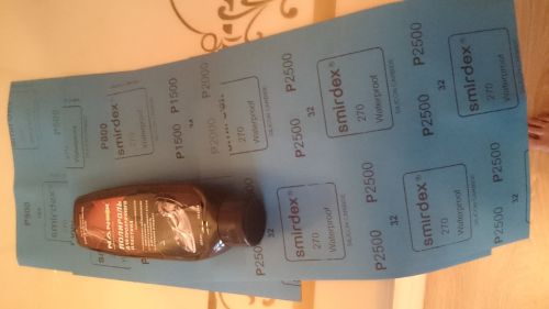

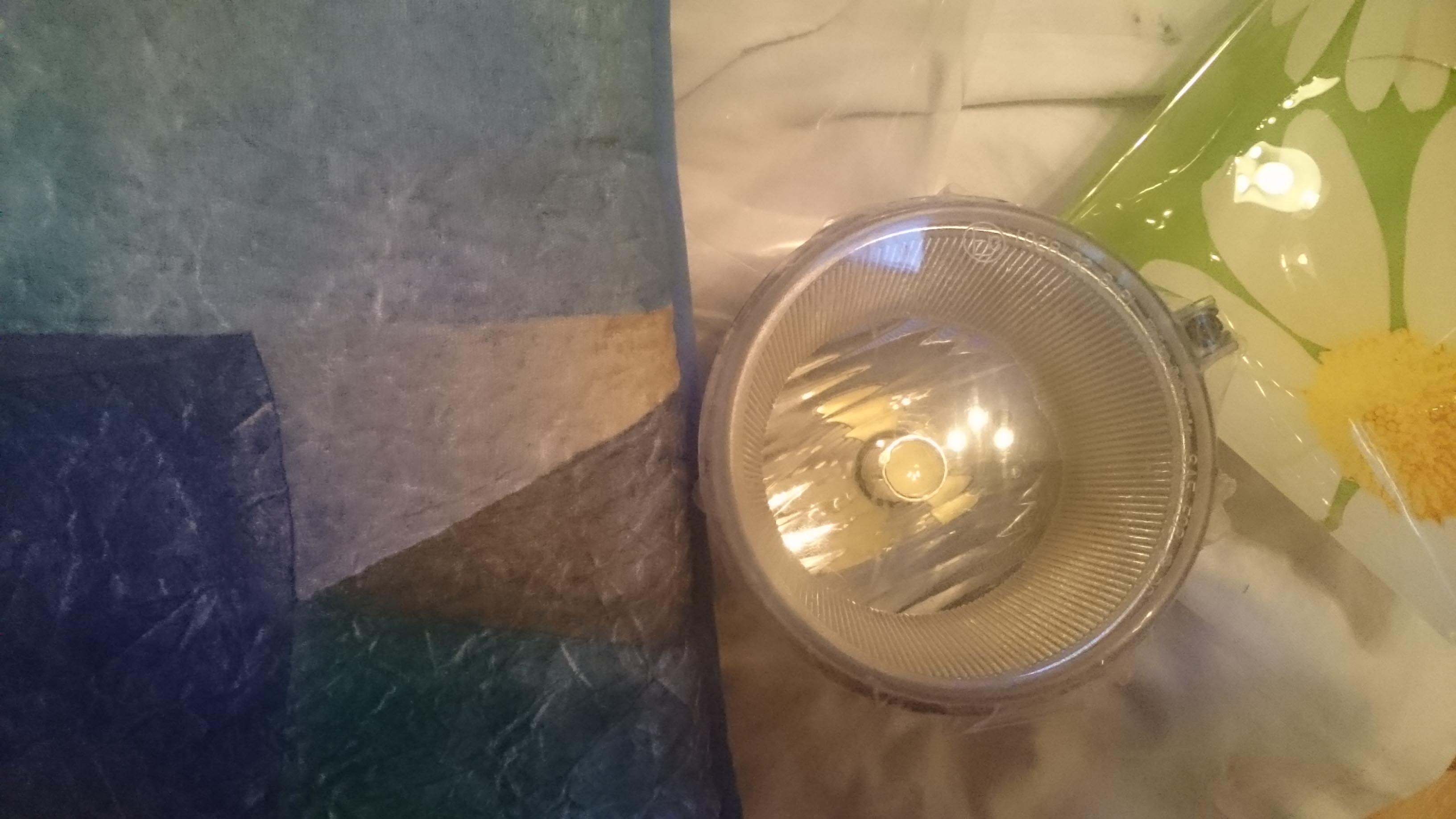

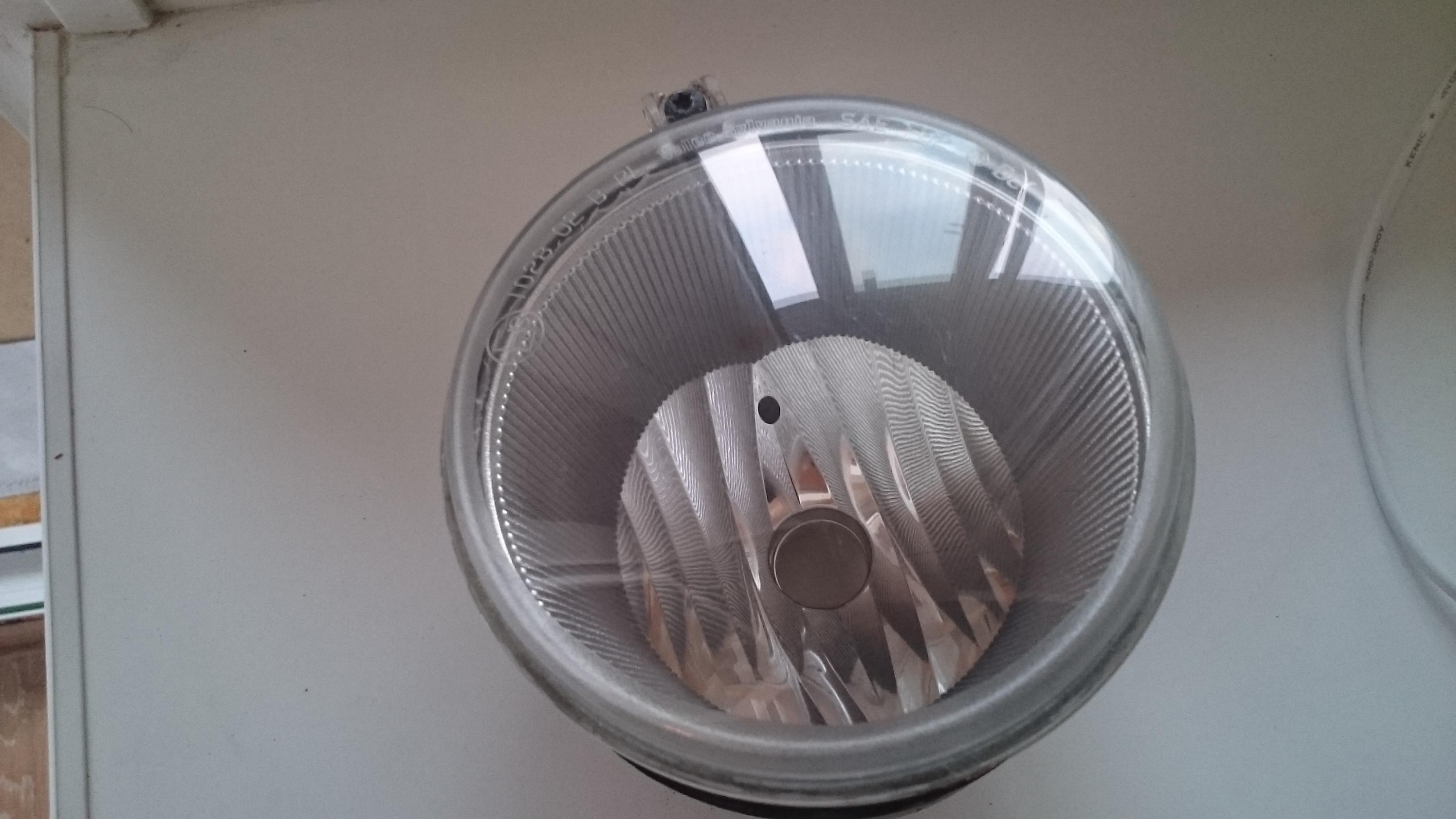

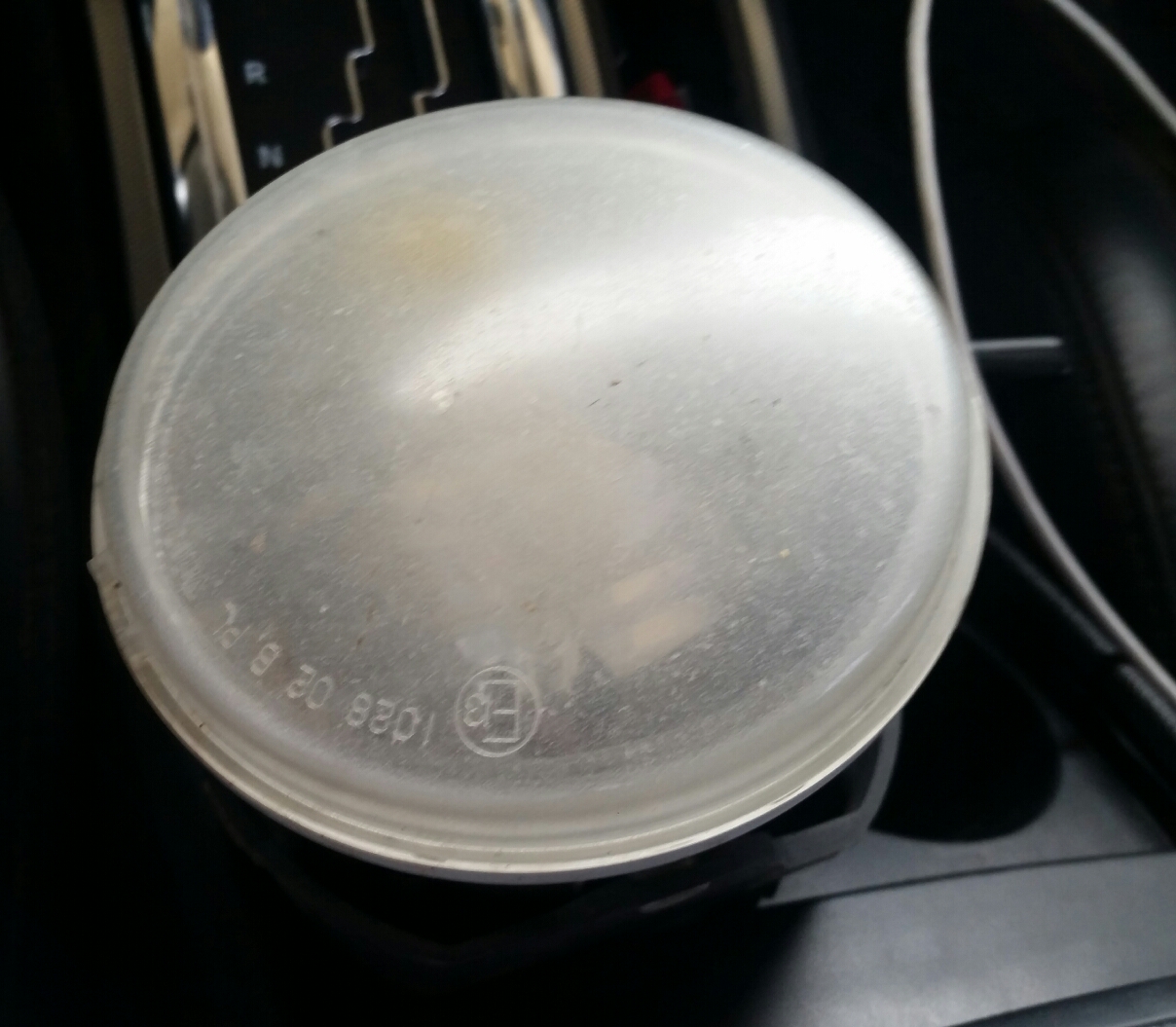

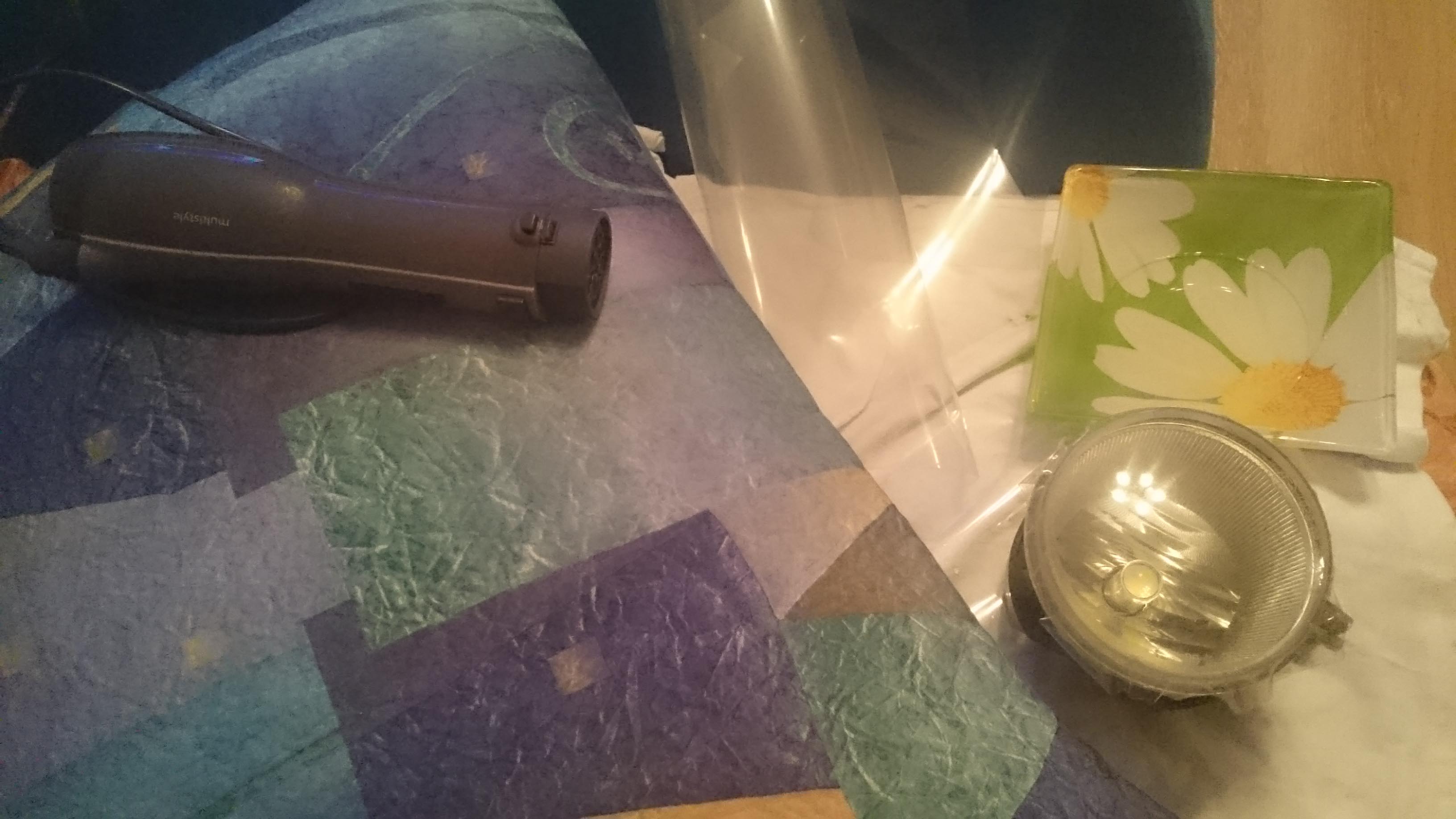

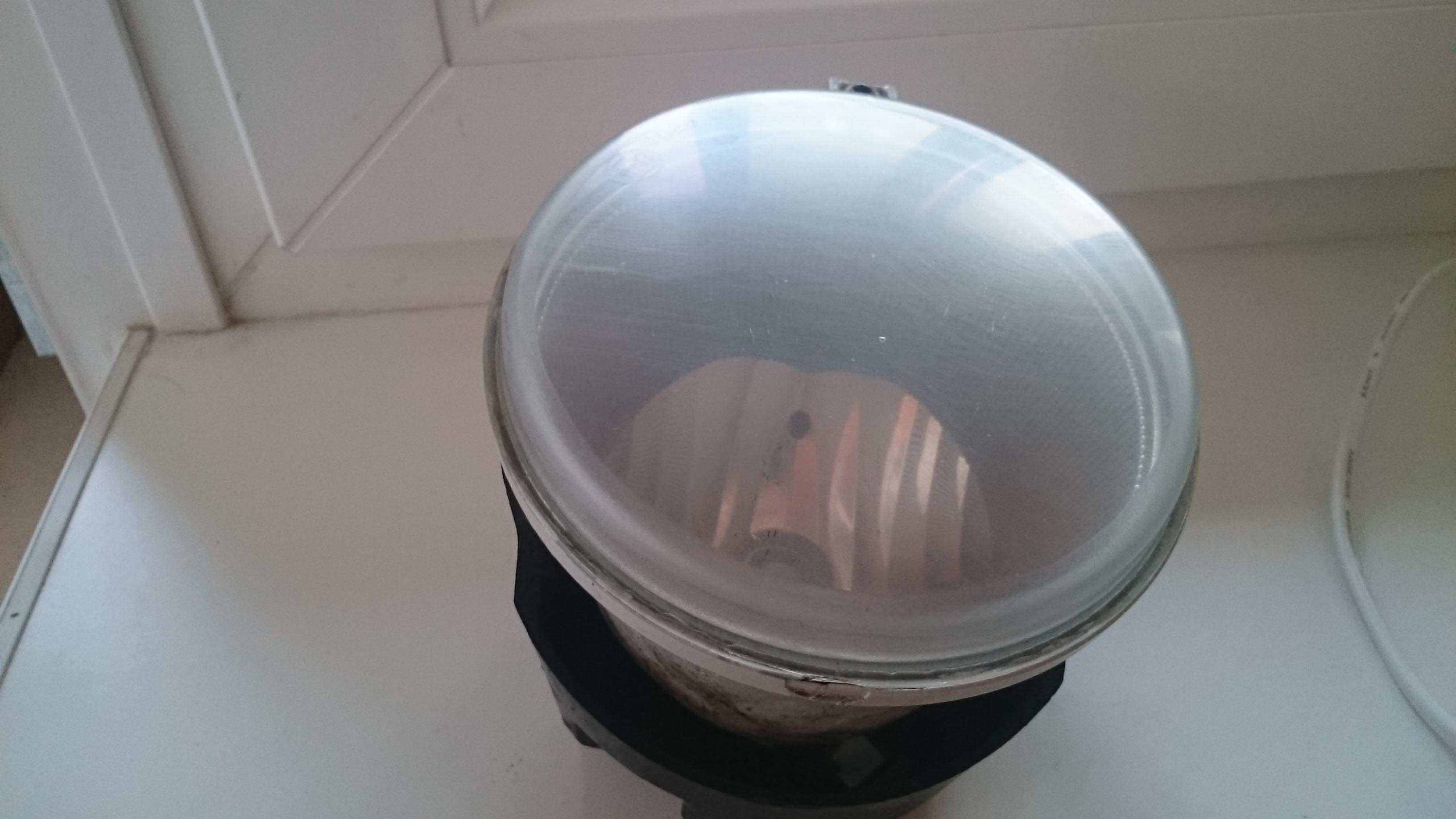

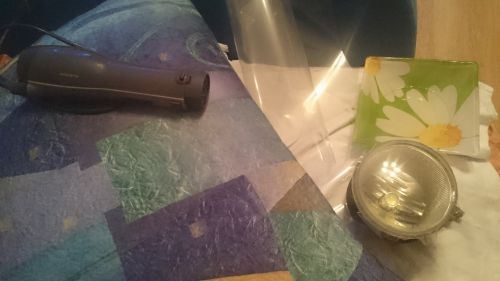

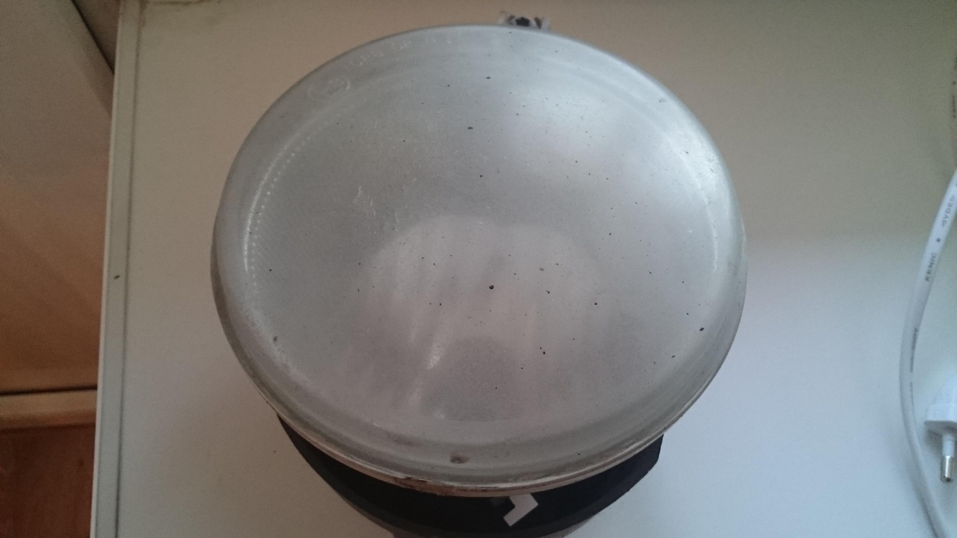

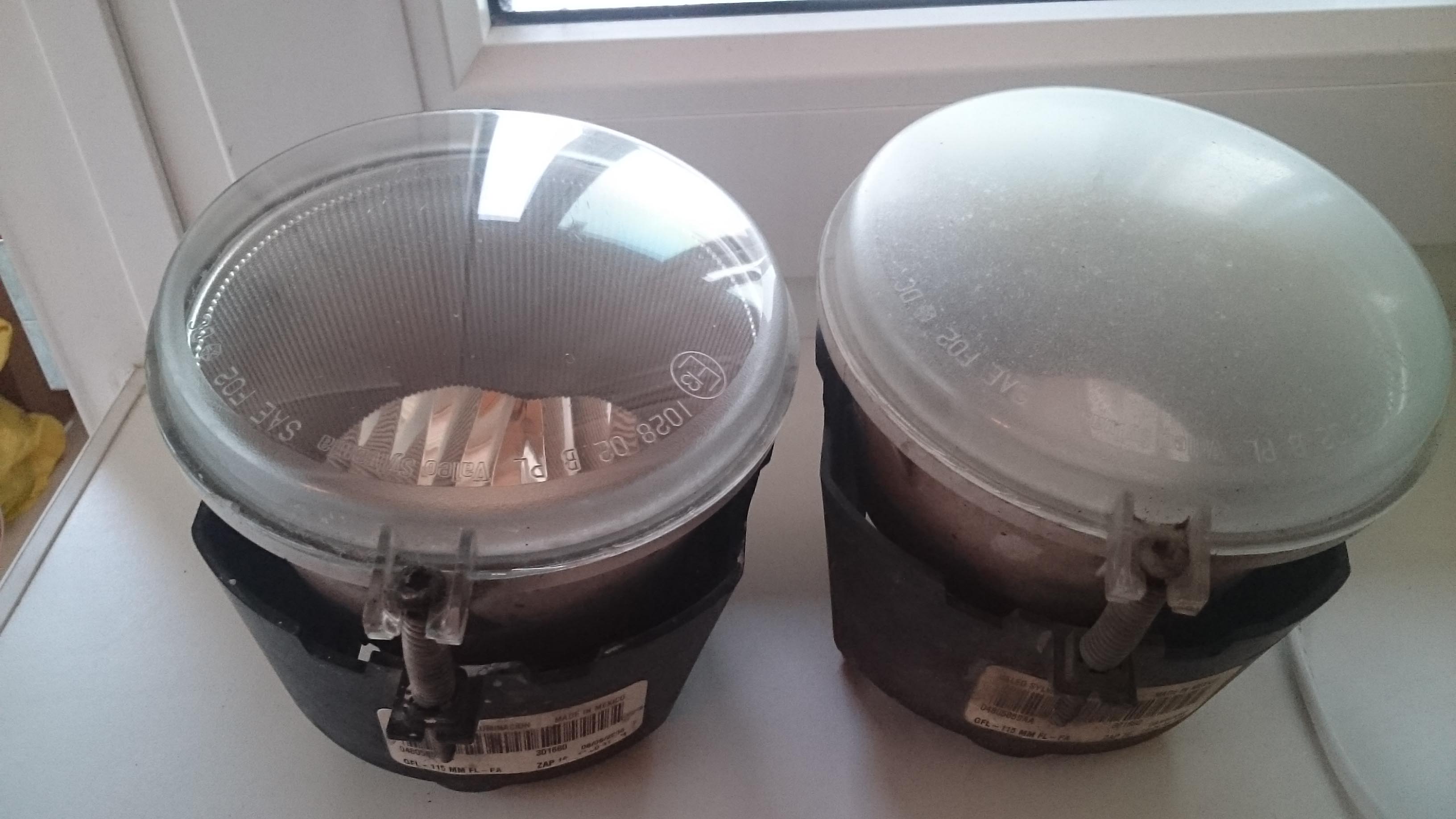

Недавно занялся, хотел фотоочетик сделать...
1.имеем затертую птф
2. Берем шкурки и полироль по пластику
3. После шкурок получаем
4.после полироли получаем
5.Берем бронепленку и фен
6. До кучи впендюрил диодные лампы, правда пока еще не поставил не знаю как светят...
10 минут на полировку и 10 на бронирование.

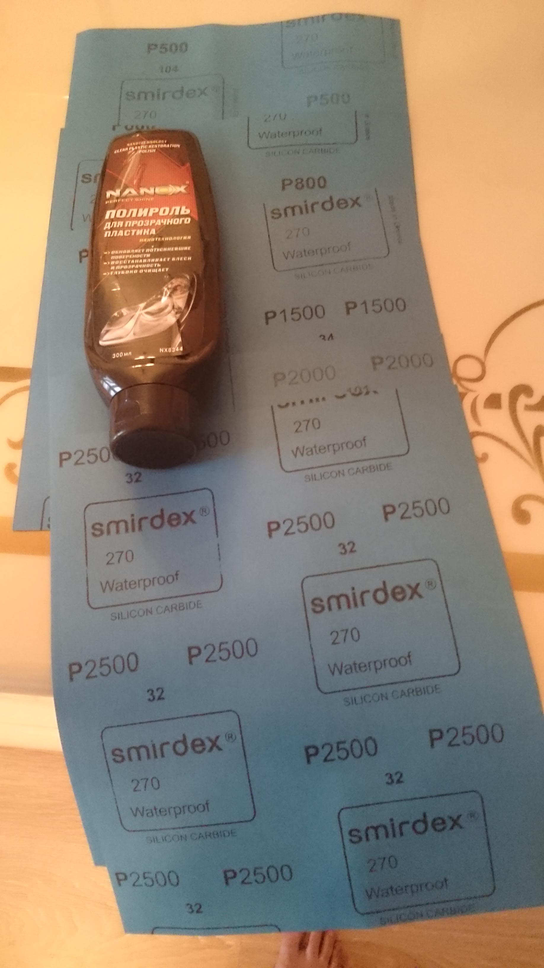

20 июля 2015 18:03
Сообщение #1013
Oligarh_Lights,
Ты бы написал какие материалы брал..
20 июля 2015 18:25
Сообщение #1014
Так все на фото.. Шкурок пять видов 500, 800, 1500, 2000, 2500. 20р./лист хватает отполироать 4 птф и 4 фары. Хотя достаточно 3-х видов 500, 1500, 2500 - экономия 40р. :laugh1:
Полироль любая по пластику, по отзывам взял Nanox 400р., нужно капелюху, могу отсыпать, чтоб флакон не покупать..
Бронепленка 3-х слойная 30х100см. 200р., четко хватает на 2 фары и 2 птф.
20 июля 2015 18:32
Сообщение #1015
Oligarh_Lights,
С бронепленкой просто не знаком её пофиг какую, её греют как она на овал ложится?
20 июля 2015 18:43
Сообщение #1016

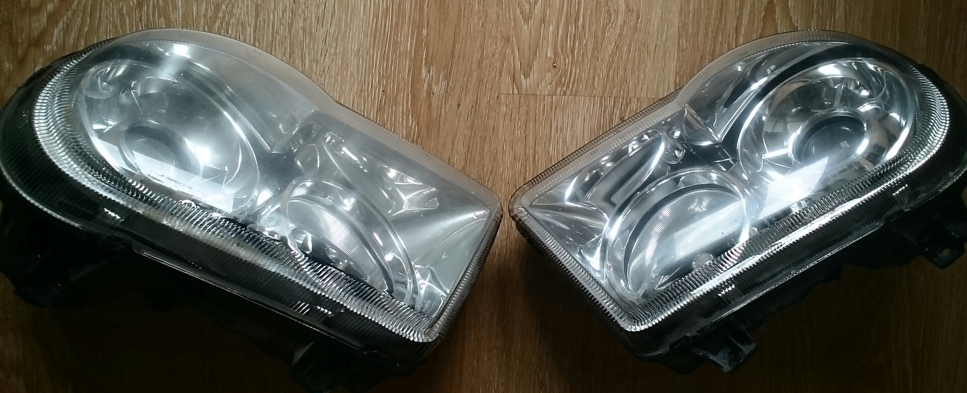

Кривая поверхность + кривые руки = результат не очень :laugh1:
А так не спеша с водой и феном натягивается нормально :ok:
Слева то что было, справа полированная + бронь
