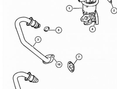

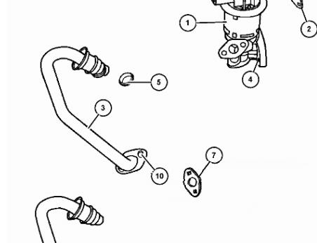

Мужчины я извиняюсь но я по теме можно напишу ))) .... нашол откуда сосет воздух ...
вот эта трубка не плотно зашла сц..ука ...
25 октября 2012 18:52
Сообщений: 1760
Але АП друзья !! приехали все резинки на впускной коллектор и трубку ЕГР ... 30мин времени, все поменял и танк как новенький ......... ))) попрощался напоследок с джеки и скинул клемму с акб )))
всем еще раз спс кто помогал разобраться !!))
25 октября 2012 18:54
Сообщений: 2464
Трубка плотно не заходит , там щель пару мм останется. Сильно не тычь , порвешь кольцо )
25 октября 2012 19:06
Сообщений: 1760
SHELTOR,
так и сделал все ок !!! сама трубка вернее ее фланез тот что 2-я болтами прикручен тоже был не плотно прикручен !!! за одно и это поправил !!!
