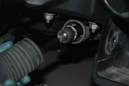

Други... обнаружил люфт во внутренней рулевой тяге... заказал;.. начал менять... всё снял....но тут косяк... сорвать не могу вот это от рейки...
вопрос... если я возьму ключ нужный на 33 или газовый ключ... и трубой снизу из ямы буду тянуть.... можно там чего нибудь повредить в рейке такими срываниями?
или другие способы сорвать это тягу? стучать? ривками? греть?
ЗЫ: сейчас срывал лёжа под машиной... подданкратив её ... ничего не получилось....собрал... жду советов

shuh,
Нет крутить можно
Лишь бы был ход для газового ключа
Газовый ключ должен быть с хорошими губками
Но там вроде как видно есть под ключ место
Срывать надо с ямы,чтоб было хорошее усилие и рычаг

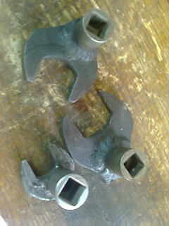

Есть спец ключ для таких дел если что
Вот фото самодельного и фирмы

у меня было такое я газовым ключом открутил тоже думал что ни будь сломаю ну обошлось там все крепкое . крути смело .

Коли есть чем заменить то только греть, т.к. точно расплавиться, и водой облить
Prime-avto
13 октября 2012 21:49
Сообщений: 2178
Город: Днепропетровск
Bob Marley,
Греть их нельзя
Нагреется вал с ними и оплавятся втулки
Могут и сальники подгореть
Их нужно откручивать
rodion-152
13 октября 2012 22:21
Сообщений: 410
Город: Minsk
Машина: Dodge Magnum 05 2.7L SE
Регистрация: 16.10.2009
Греть нельзя, надобно из ямы +газовый ключ+ труба, дело в шляпе, ничего не поламаешь!!!

shuh
13 октября 2012 23:14
Сообщений: 110
Город: Belgium
Машина: 300C 2.7 2007
Регистрация: 9.03.2012
пасиба други... завтро еще раз попробую... упрусь хорошенько... сегодня боялся сильно дёрну так машин с данкрата на меня вперёд свалицца...
я так подумал... если с ямы.. то можно и колёса не снимать...снять поддон, пыльник... сорвать... потом снять наканечник со ступици... и всё разобрать снизу... и также собрат
shuh
16 октября 2012 11:35
Сообщений: 110
Город: Belgium
Сорвал таки испод низу газовым ключом... одним рывком (сбоку крайне проблемотично так дёрнуть)
поменял, люфт исчез... сейчас прёт 150-160 как утюг) (а раньше на 100 кидало)
