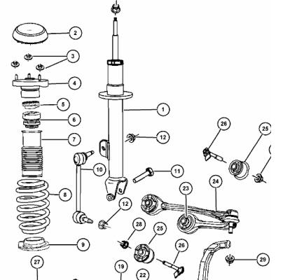

форумчане подскажите кто не будь реставрировал верхние чашки передних амортизаторов . дело вот в чем . появился стук кулибены установили что чашки вроде подшипник я только не знаю есть он там или нет и можно ли его заменить ? пока еще не разбирал конструкцию не видел .или только на замену придется тогда заказывать . авто крайслер 300с 2006г американец 2.7

я сам еще не знаю что там может сломаться не видел . за картинку спасибо ну ели бы еще название деталей которые по номерам были .

Этот подшипник выглядит как монетка. Или как шайба. Короче круглый плоский, в него стойка опирается.
Нс картинке плохо вижу, но вроде как это деталь номер пять

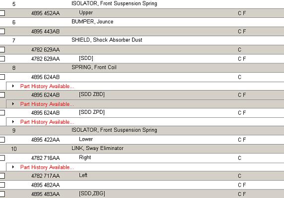

5-это пыльник или что то типо этого .
6- отбойник или опорный подшипник .
